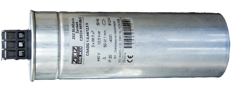

't Zal wel zoiets zijn: https://www.digikey.be/product-detail/nl/tdk-electronics-inc/B32377A41…
Qua model lijkt die van Zez-Silko er het meest op:
[Bericht gewijzigd door Arco op (22%)]
pa3gws
Inderdaad die lijkt er zeker op is dat bruikbaar ergens voor??
Of gewoon afvoeren naar de milieu straat.
Een cos-phi verbeteraar bij inductieve driefasenlasten ? Nuttig als men die heeft en afgerekend wordt op kVAh ipv kWh.

Misschien een condensator voor cosinus phi verbetering op een 3-fase net? Dus waarschijnlijk een 600V type of zo.
-edit- Post gemist, zag deze niet in mijn browser (page end ipv laatste), is al genoemd dus. Ik vond ook al zo raar dat er nog geen ander antwoord was.
[Bericht gewijzigd door henri62 op (18%)]
pa3gws
Ik denk dat je hem als 100uF bedrijfscondensator voor een motor kan gebruiken. Gewoon 1 aansluiting niet aansluiten. Voor Steinmetz past het op een motor van 1.2 tot 1.5kW.
pa3gws
Ik heb niet zoveel met motoren en met zijn 10x23 cm is hij bijna groter dan een motor.
