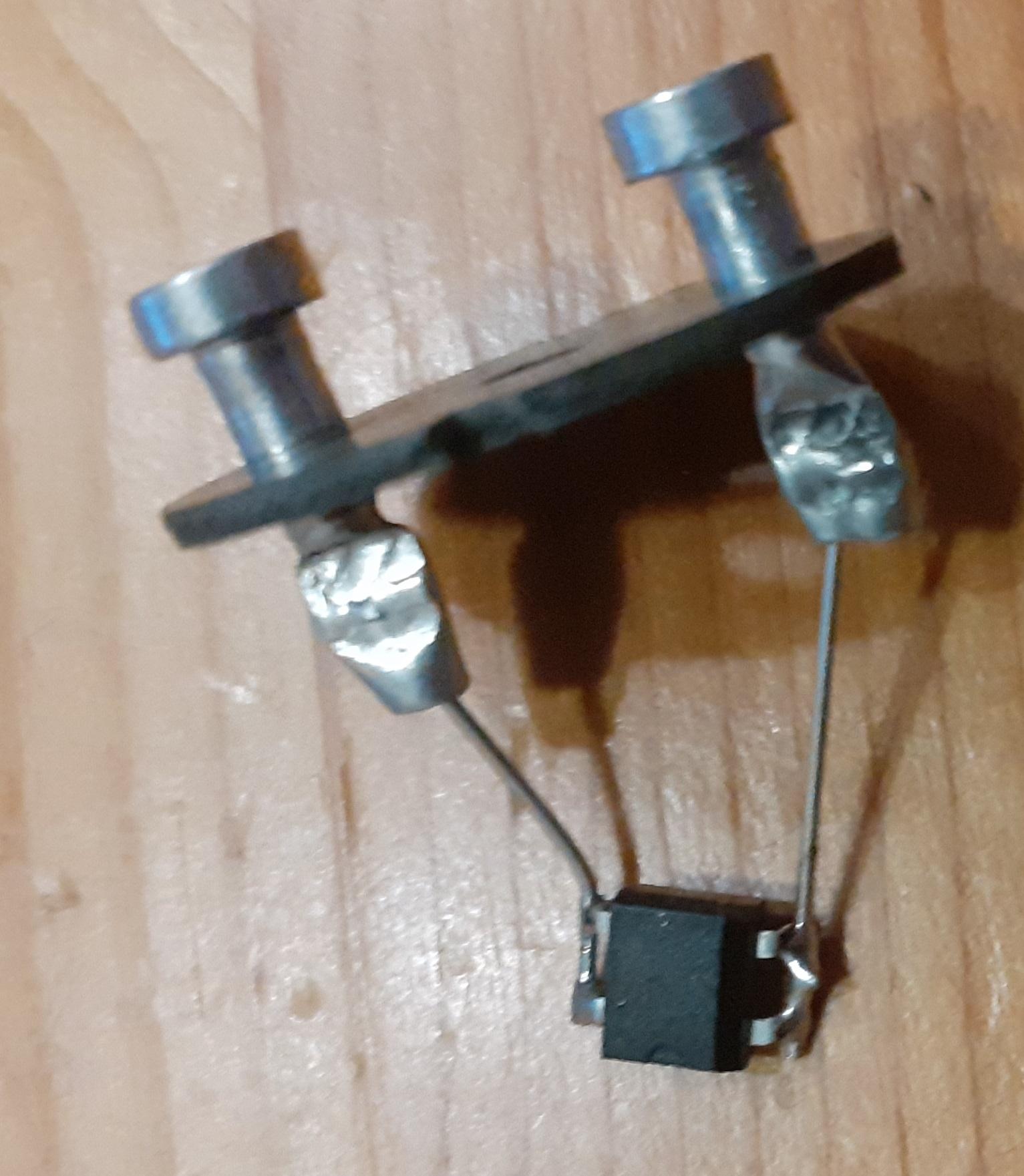

Niet zozeer wat doet het, maar een vraag: "Waarom doet men dit, deel 1".
Zie hieronder de "led starter", de meeste hier weten wel dat er een doorverbinding in zit, maar na het openen van deze verbaasde ik me wel.
Zie foto 2, er zit een MB6S bruggelijkrichter in die aan de ~~ ansluitingen aan het ene pootje hangt en aan de +- kant de andere kant.
Is dit gewoon perceptie management naar de klant toe als die iets koopt, om deze het gevoel te geven dat hij toch niet teveel betaald heeft voor het ding?
Je zou je belazerd kunnen voelen als je een gewoon draadje ziet.
