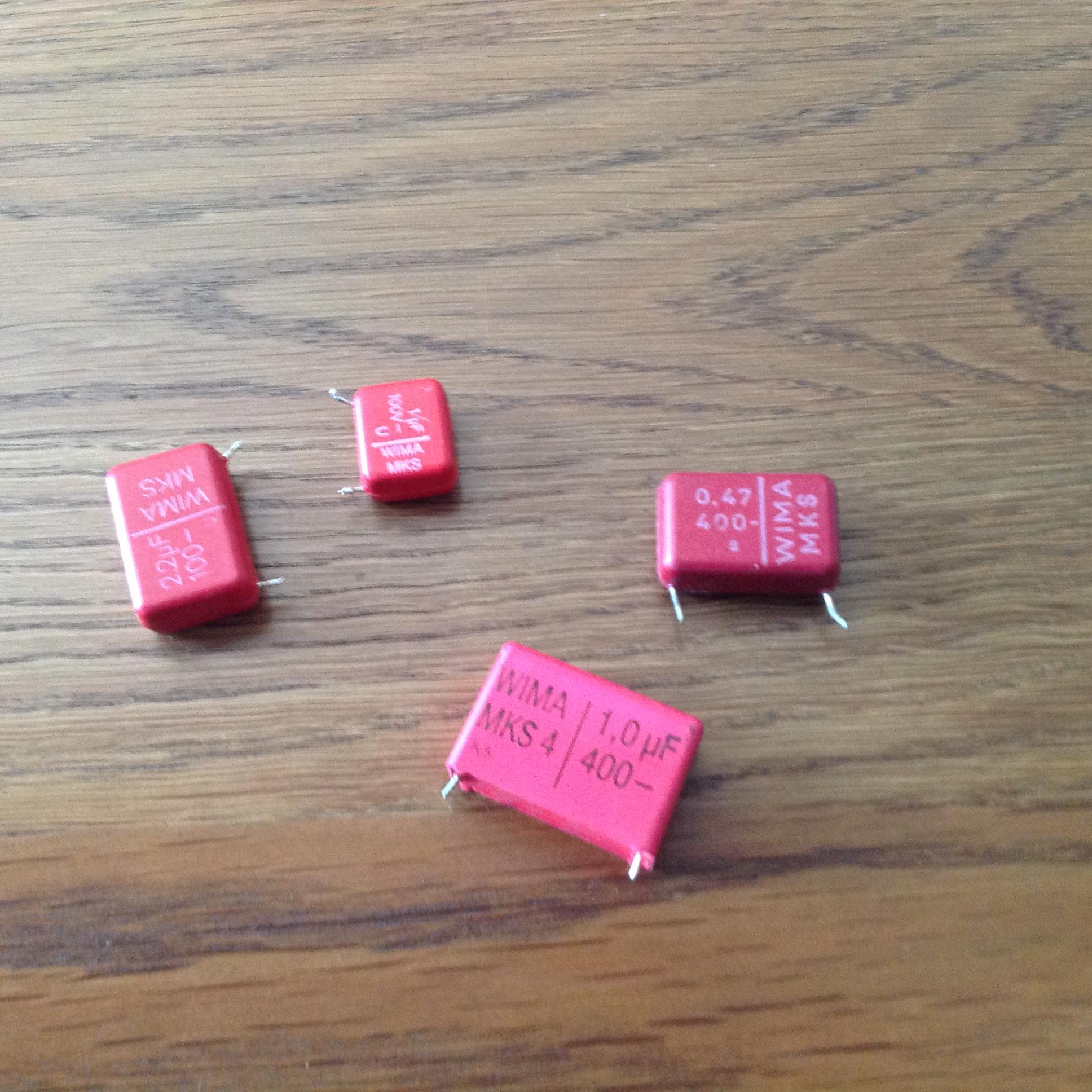

Mijn condensatorvoorraadbak is vrij fors maar donkerpaarse exemplaren? Bijgaande foto laten enkele Wima's zien, maar die zijn meer roodachtig.
't Kan liggen aan het begin van staar

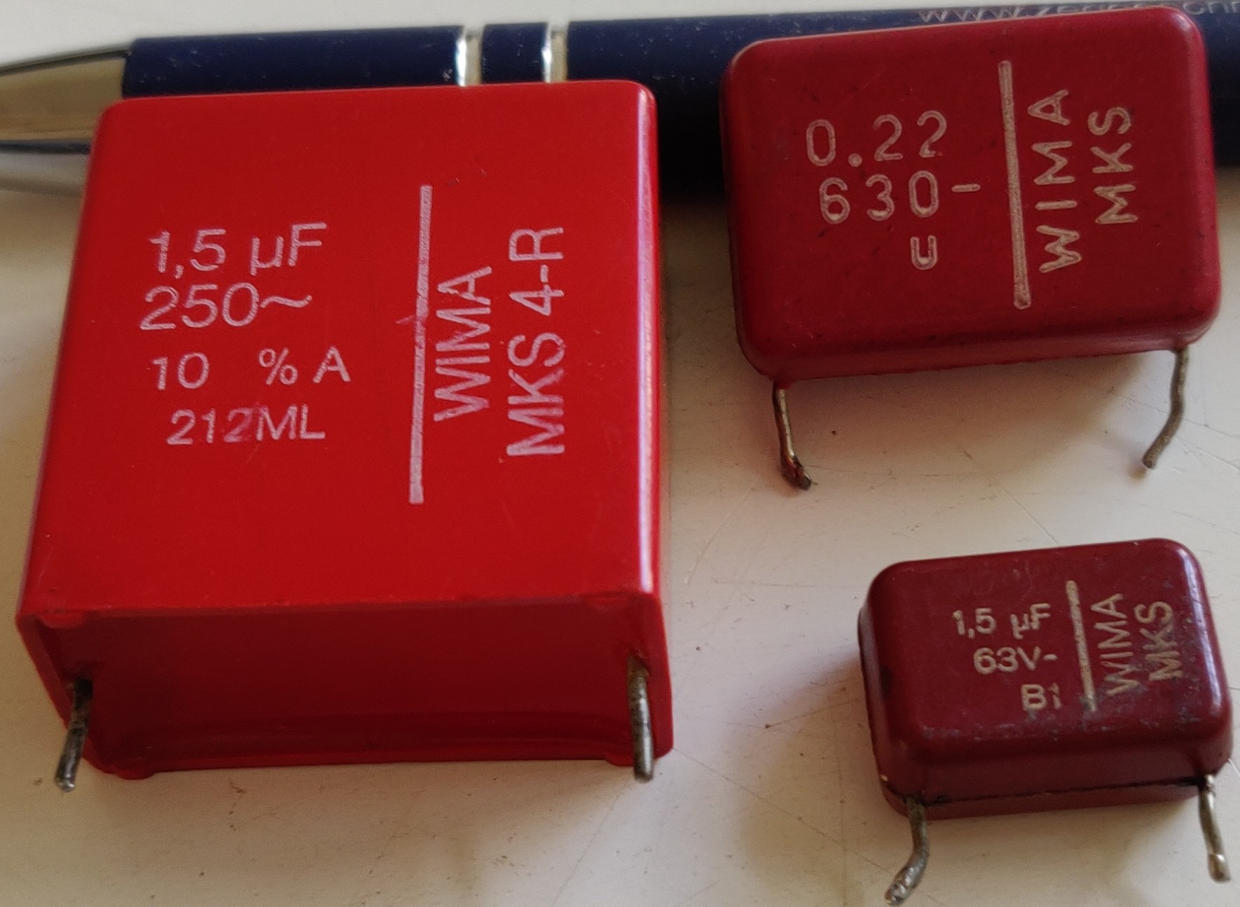

https://nl.rs-online.com/web/p/polyester-film-capacitors/0116616
Dat zouden ze moeten zijn. Iets anders van kleur dan de echt oude rode polypropyleen modellen daarachter. Polyester/PET noemt de firma het materiaal van het type van onbestemde rood/paarse kleur. Volgens mij doen de kijkers het nog redelijk goed :-)
Maarten, wat weet jij over die MKS typen van Wima? Wat is hier het diëlectrum?

PET, staat op de site van Wima.

WIMA MKS is altijd polyester. De oude types met naad zijn geperst zoals mepolesco's en de andere zijn ingegoten. Allebei prima spul.
@RAAF12 ook 2 maal polyester
