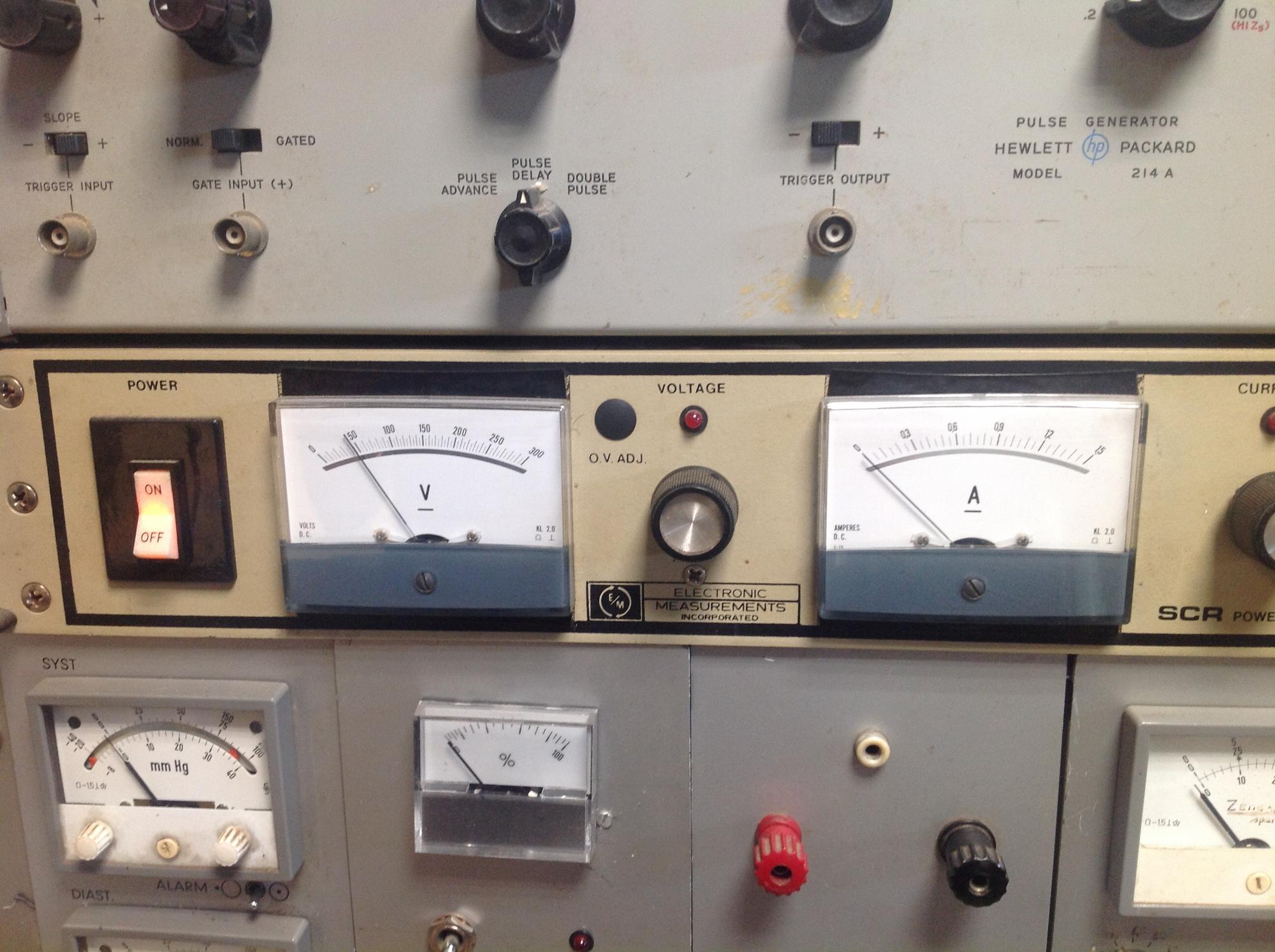

Tevens de beelden op de scoop ( twee standen) en tenslotte de benodigde voeding ( 0 tot 150 bij maximaal 1,5 A)

Op jouw foto's zie je altijd interessante dingen, zoals dat rekje onder de voeding ... net daarin een prehistorische automatische bloedrukmeter van Siemens?

Dat siemens instrument is een restant van de spullen die ik voor een luttel bedrag heb gekocht van het Elisabeth's gasthuis in Haarlem;zeker 30 jaren geleden.
Diverse apparaten heb ik omgebouwd maar deze wacht nog steeds op een andere bestemming.
Overigens kwam de gehele 19" kast uit dat ziekenhuis.
Ik heb iets met ziekenhuisapparatuur want ook het ,,refaja" in Stadskanaal is leverancier gewwest voor mijn ,,lab". Een rode bloedlichaampjesteller ,een operatiemicroscoop en een heleboel apparaten van ...... ( naam kwijt) maar Tidak kende ze en was nogal enthousiast over deze spullen.
Bijna had ik een heus echo-apparaat gehad maar zoonlief ( radioloog) kreeg net geen toestemming.

@ Pieter en Sine:
Dat zijn inschuif units voor fysiologische metingen van Grass Instruments.
Ik moest er mee spelen op het fysiologie practicum.
Hier een voorbeeld:
https://duckduckgo.com/?q=Grass+instruments&t=ffnt&iax=videos&ia=video…
Kenmerkend zijn de zilver, zwart en goud geëloxeerde knoppen.
