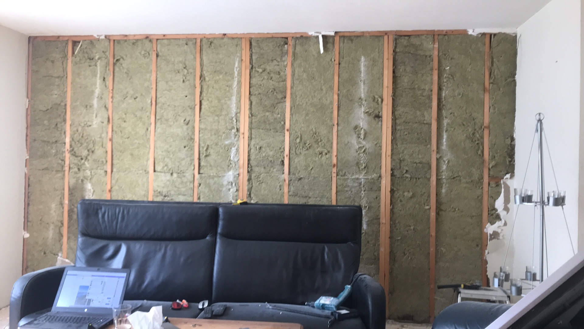

Ik zou de muur met een hele grote, of een panel van kleine PCBs bedekken. Dat zou tof zijn. Dus een PCB muur, maar dan geen foto maar in het echt.

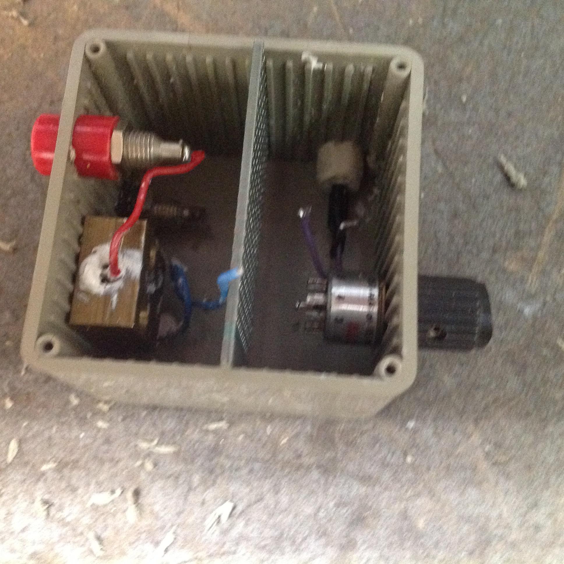

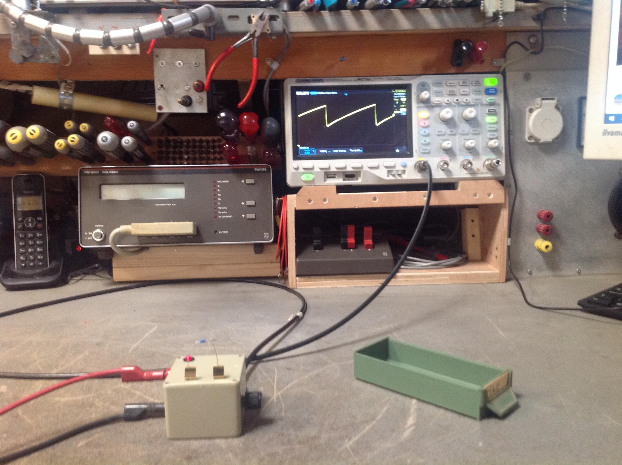

Mijn hierna te ,,showen" projectje is niet bepaald een technisch hoogstandje maar wellicht toch leuk vanwege de uitdaging het schakelingetje in een kleine behuizing te stoppen.
Het bedoelde ding is de de luxe diactester van Flash2b.
Op de eerste foto zie je opzet van het geheel met alleen de stekerbusjes voor de noodzakelijke voeding ( te betrekken van een afzonderlijke regelbare voeding van 30 - 50 V =), de driestandenschakelaar en de bnc voor de verbinding met de scoop ( uitlezing).
Het dekseltje krijgt de led en de twee klemmetjes waar de te testen diac in wordt vastgezet.
In het midden een miniprintje waar aan de linker en aan de rechterkant de diverse componentjes nog een plekje moeten krijgen.
De tweede laat het geheel bedrade testapparaatje zien en het derde het gesloten kastje.
Tevens de beelden op de scoop ( twee standen) en tenslotte de benodigde voeding ( 0 tot 150 bij maximaal 1,5 A)
Het geheel werkt zoals het moet..; met dank aan Flash2b voor het schema en de uitleg.
Prima gelukt en ziet er mooi uit!
Ik zie dat je (ook) de contacten van een oude Metex multimeter hebt gebruikt om de diac in te plaatsen.
Mooi werk weer piet, wat heb je in dat blokje verstopt waar de plus klem naartoe loopt?
Op jouw foto's zie je altijd interessante dingen, zoals dat rekje onder de voeding ... net daarin een prehistorische automatische bloedrukmeter van Siemens?
Flash2b; dank.
Dat jij die klemmen kon herleiden naar een metex, knap. Zo zie je maar dat iets bewaren toch nuttig kan zijn.
Sine; dat blokje is een soort provisorisch koelblok om de zenerdiode een vroegtijdige warmtedood te besparen. Flash2 b had in zijn schema de stroom door de zener vrij beperkt gehouden maar de eerst toegepaste zener sneuvelde toch en daarop heb ik de volgende zener op deze wijze proberen een wat langer leven te verstrekken.

Het project is een nieuwe gipswand?
Inderdaad , nieuwe airco, wat leidinkjes verleggen (dan blijft er nog een beetje een elektronica link) en de gipswand weer terug zetten.

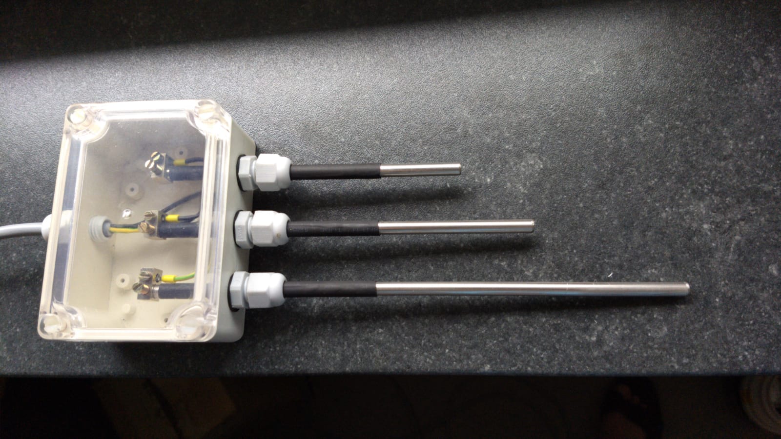

@Tidak
Elektrodes werkt een stuk beter dan vlotters.
Ik heb er toevallig pas nog eentje gefabriekt.
Daar zijn standaard "vlotterloze niveau relais" voor te krijgen.
Ik heb deze gebruikt, en die valt me bepaald niet tegen.
https://www.aliexpress.com/item/4000081362572.html
