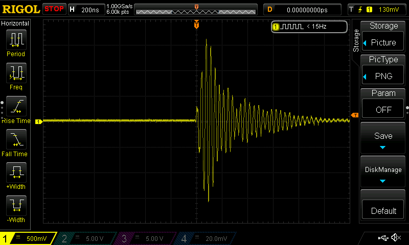

Hi markce,
Ik heb het schema er even bijgepakt om te kijken hoe de enable werkt in de voeding.
Q5 en Q4 schakelen de stroombron die de power transistoren van sturing voorzien uit en aan.
Dat gebeurd door alle stroom die door de stroombron gemaakt met Q11 naar "ground" wodt getrokken door Q4.
De antidender zou door R36 en C29 moeten worden verzorgt, als er echt een HEF4013 is toegepast dan kan deze met trage clock pulsen werken.
Wat mij betreft zou ik bij gebruik maken van de enable schakelaar met twee probes en de scoop kijken op pin-3 en pin-1 waar je dan op triggert,
om te zien of je het zelfde gedrag daar ziet als op de foto's die je gisteren hebt laten zien.
Als dit schoon is, kijk dan naar het gedrag van Q5 en Q4.
Meet aan de collector van Q4 en aan de rechterkant van R41, de basis weerstand van Q5, is dat wel schoon?
Het valt misschien op dat ik helemaal niet vraag over de uitgang van de voeding, dat komt omdat ik eerst wil weten of de aansturing goed is.
Succes,
Die moeite kun je je sparen, dit is geen inschakelgedrag van de voeding zelf.
Ik heb het net even getest met de twee uitvoeringen die ik hier heb staan en die vertonen allemaal een korte hoogfrequente slinger bij het inschakelen van de netspanning. (een HP en een Delta doen het zelfde overigens)
Mijn proto maakte dezelfde slinger bij het aansluiten van de netspanning, en dit terwijl de dubbelpolige(!) netschakelaar open stond.

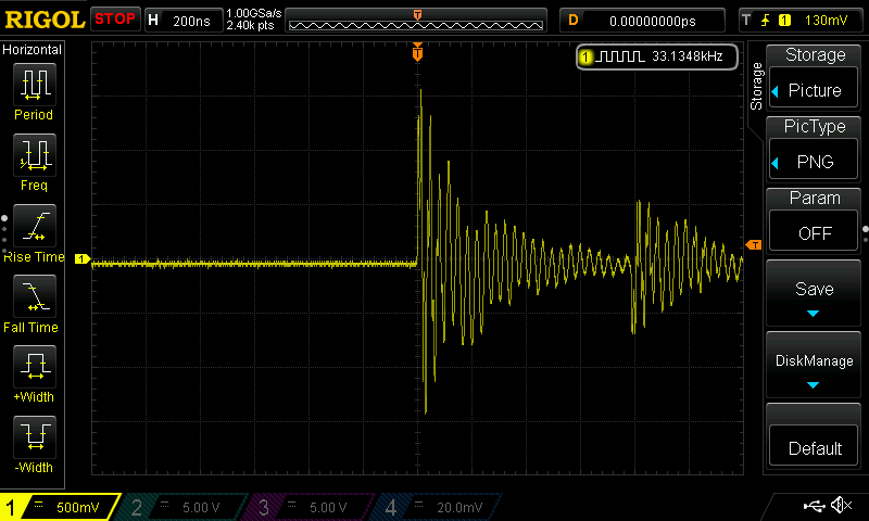

Jep, precies dat.
Dit is de spanning op de buitgangsbussen bij het inschakelen van de spanning naar de voeding waarvan de power switch open staat.
Dit is het werkelijk inschakelen van de netschakelaar
En dit het enabelen van de uitgang met 2V set (let ook op de tijdbasis.
En dat is van deze voeding:
Dit doet mijn Agilent E3611A overigens bij het inschakelen:
Alle metingen met een anderhalve meter RG58CU met een BNC>banaan converter direct in de stekkerbussen van de voeding geprikt.

Net even met een "echte" probe er op geprikt, zoals te verwachten slingert het dan wat minder uit, maar de piek bij inschakelen is er nog steeds.
Als het resonanties zijn van de transformatoren in markce zijn voeding die dit veroorzaken wat natuurlijk kan, dan is zijn meetopstelling misschien niet optimaal.
In principe kunnen die pulsen niet door de buffer elco's heen komen, en ook de 220uF aan de uitgang laat dit niet toe.

RAAF12 zijn opmerkingen zijn waarschijnlijk correct de 100nF over de brug kunnen de trafo in resonantie brengen en de oorzaak is de dender van de schakelaar
of het gebruik van de netstekker, dit grotendeels voor de secundaire kant van de trafo.
Of de puls die op de scoop echt uit de voedings electronica komt, daar ben ik niet zo zeker van.
Het kan een niet optimale probe techiek zijn.
markce soldeer eens aan een BNC chassis deel twee korte draadjes, die korte draadjes zet je dan vast onder de uitgangsklemmen van je te testen voeding.
Dan ga je met een coax kabel naar je scoop ingang.
Voedings kabel, net kabels hou je allemaal weg van deze coax meetkabel, doe dan je zelfde test en kijk wat het verschil is.
Coax kabel in een rechte lijn van de voedingsvoorkant laten komen, zoveel mogelijk bij de transformator vandaan.
Denk wat dit betreft aan de machnetische koppeling tussen de coax en je voedingstrafo.
Maakt dit weinig uit, dan ben ik er bijna zeker van dat het komt door het veld van je gebruikte transformator.

De scope plaatjes die ik liet zien zijn met gelijkrichter zonder c's en scope-probe direct op draadjes aan uitgangsbussen. De oscillatie is zowel wij in als bij uitschakelen.
Ok even in grote stappen. Ik heb een heel traject gehad van scope via scheidings trafo, experimenteren met C's over de diodes, stopperweerstanden verplaatst naar de koelplaat, gate weerstand dichter bij de FET, extra correctie C's bij de opamps, 78/79's uitgewisseld 0.33uF aan ingang uA78, etc.
Dan de opamps onder het vergrootglas. Dit is bv. de TL052:
Uiteraard heb ik de enable schakeling onderzocht, ik dacht ook aan een fake 4013, maar het werkt zoals verwacht. Om de bron val de oscillatie te vinden heb ik delen van de voeding uitgesloten: U7 (TL052) uitgewisseld U10 (TL052) verwijdert, I-reg afgezet (R5 weg), hulpvoeding via experimenteervoeding (PE1542). En dan nog geen oplossing. Had de meetsessies al twee keer onderbroken voor andere projectjes, het moet leuk blijven.
Dan valt, op zoek naar schottky rectifier info, mijn oog op pag 634 in the Art of Electronics. Damping network: 'a lineair unregulated supply has the surprising ability to generate substantial microsecond-scale voltage-spikes', etc. LEZEN.
Demping network uitgeprobeert, en het is bijna weg.
Ik heb verschillende voedingen vergeleken: Delta 060, PE1542, CO2014, zelfbouw 70's. De PE1542 had het minste last van het verschijnsel, minder dan mijn CO2019 met demping network. Die PE1452 heeft ook primail ontkoppeling, en dit werkt ook bij mijn voeding.
Dit is mijn trafo schakeling geworden:
Ik zie nog een spijker bij in en uitschakelen, maar geen oscillatie en minder amplitude.

Als eerste, de weerstanden R2 en R3 in serie met de 10nF condensatoren zijn te hoog, start eens met 47Ω.
C1 aan de primaire kant ook een 47Ω tot 220Ω serie weerstand geven.
De weerstanden dienen om de Q van het resonantie systeem te dempen, te hoge weerstanden werkt niet goed en geen weerstand is meestal ook niet optimaal.
De waarden van de snubber componenten zal je voor jouw trafo moeten uitzoeken.
Als de uitgangs elco vlak bij de, of direct op de uitgangs bussen van de trafo is gemonteerd, kan je eigenlijk niet die pulsen meten.
Zijn ze er toch bij ee ngoede probe techniek, dan wordt de puls waarschijnlijk zoals ik al aangaf machnetisch geinduceert in je probe techniek...
Ik denk dat als je de schermen als deze trafo ze heeft niet zo veel met wat je meet te maken hebben, ik ga er dan wel vanuit dat je de schermen goed hebt aangesloten.
Je kan trouwens met een functie generator en je scoop van iedere winding de resonantie vinden.
Moet je wel even de trafo loshalen van je schakeling, ook wat je al aan snubbers hebt aangesloten.
Serie weerstand van 39Ω nemen en dan 10Ω naar massa en over die 10Ω sluit je dan de tafo wikkeling aan.
Zet daar ook je scoop overheen en dan aansturen met b.v. een 10KHZ blok of die een sinus sweeep, net wat jij leuk vind of zinnig is voor de te meten trafo.
Met goede snubbers over de wikkelingen krijg je steeds minder opslingering.
Soms is het nodig om nog een lagere aanstuur impedantie te maken, dan is 47Ω en 3,3Ω de volgende stap.
Als je de snubbers per wikkeling goed hebt en nog steeds wat in of uitschekel verschijnselen hebt, dan is wat er over is vrijwel zeker het machnetische deel,
dan in je meetkabel geinduceert wordt.

Hi,Als eerste, de weerstanden R2 en R3 in serie met de 10nF condensatoren zijn te hoog, start eens met 47Ω.
Heb ik gedaan, en alles onder 470 ohm is te laag (ik kom niet vanzelf zo hoog uit).

Voor de duidelijkheid, met het schema dat ik hiervoor liet zien is het opgelost. Zo ziet het er nu uit en alleen bij inschakelen:
Goed mogelijk dat in andere voedingen heel andere waarden nodig zijn. Wat ik hier gebruik is niet eens zo heel ongewoon.
Klopt, het is een wereld op zich en bij elke trafo is het weer anders. Elektuur had het tig jaar geleden ook al door, toen ze een zeer goede MD amp uit het net gingen voedden. Zij gebruikten oa. een weerstand in serie met elke diode condensator over de vier diodes, meen ik me vaag te herinneren. Maar zij gebruikten geen Schottky diodes.
