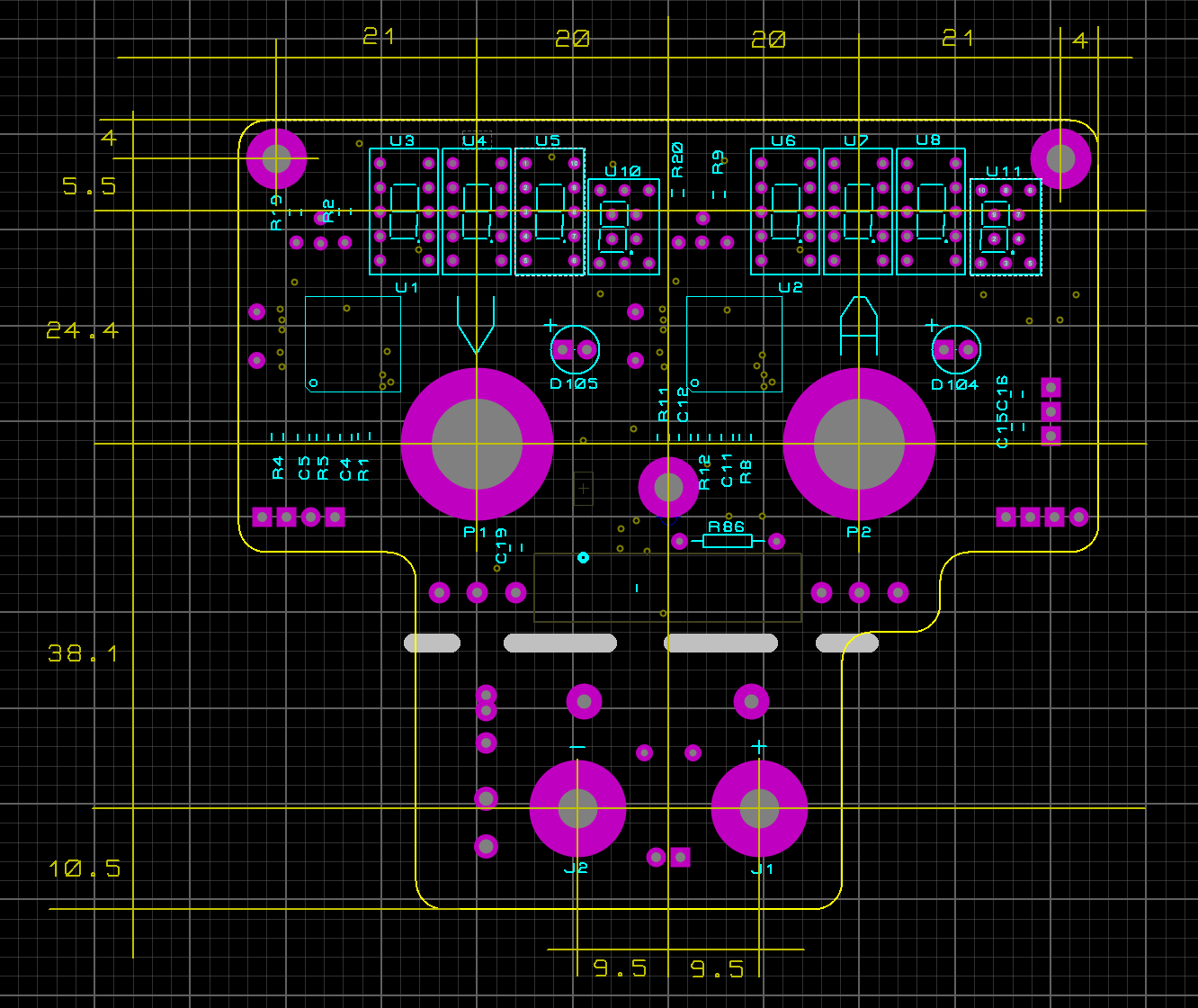

Zijn er maatvoeringen van met name de display/potmeter-print beschikbaar? Ik heb een voeding die zich niet meer netjes gedraagt en in plaats van deze te repareren kan ik hem misschien ombouwen naar de CO-voeding, als de boel een beetje in de kast past.
Op 14 februari 2019 11:40:50 schreef Jochem:
Mooie printen, dat gepruts met through-hole van de vorige versie was echt niet meer van deze tijd ;)
Ik zal ze vanavond even opmeten, ze zijn in ieder geval kleiner dan 80 x 95.
Op 14 februari 2019 12:29:17 schreef Sine:
Bedankt. Het gaat me (mede) om maatvoeringen en onderlinge afstanden van de displays, en de hartafstanden van de potmeters.
Snip, Guido heeft er een mooi plaatje van gemaakt hieronder
