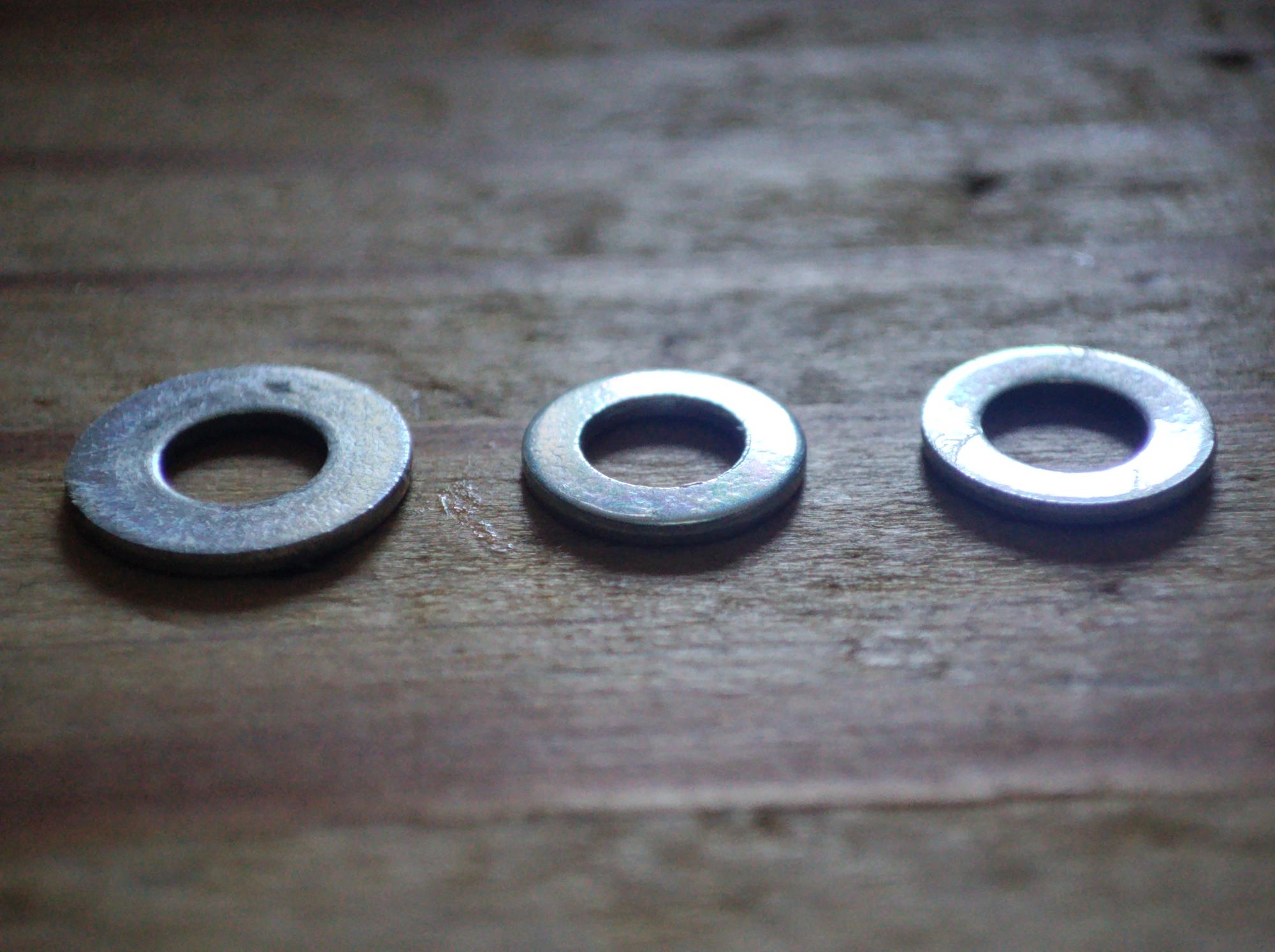

Rond die tijd heb ik ook een reeks van de eerder genoemde veerringen besteld:
Links ligt een gewone M3 ring en de andere twee zijn de veerringen onder en boven (bij gebruik moet de bolle kant richting de schroefkop). Het bollingseffect is heel subtiel, maar het zou ruimte moeten geven aan uitzetting en verdeelt de druk. Je voelt het verschil wel een beetje bij aandraaien. Eerst voel je een beetje weerstand en daarna komt hij "vast" te zitten, midden daartussen is ergens het optimale punt. Je hebt niet veel aandraaimoment nodig om een TO-220 vast te zetten. Ik heb geen idee hoe goed het werkt of zelfs hoe ik het zou moeten testen, maar voor mijn gevoel is het beter.

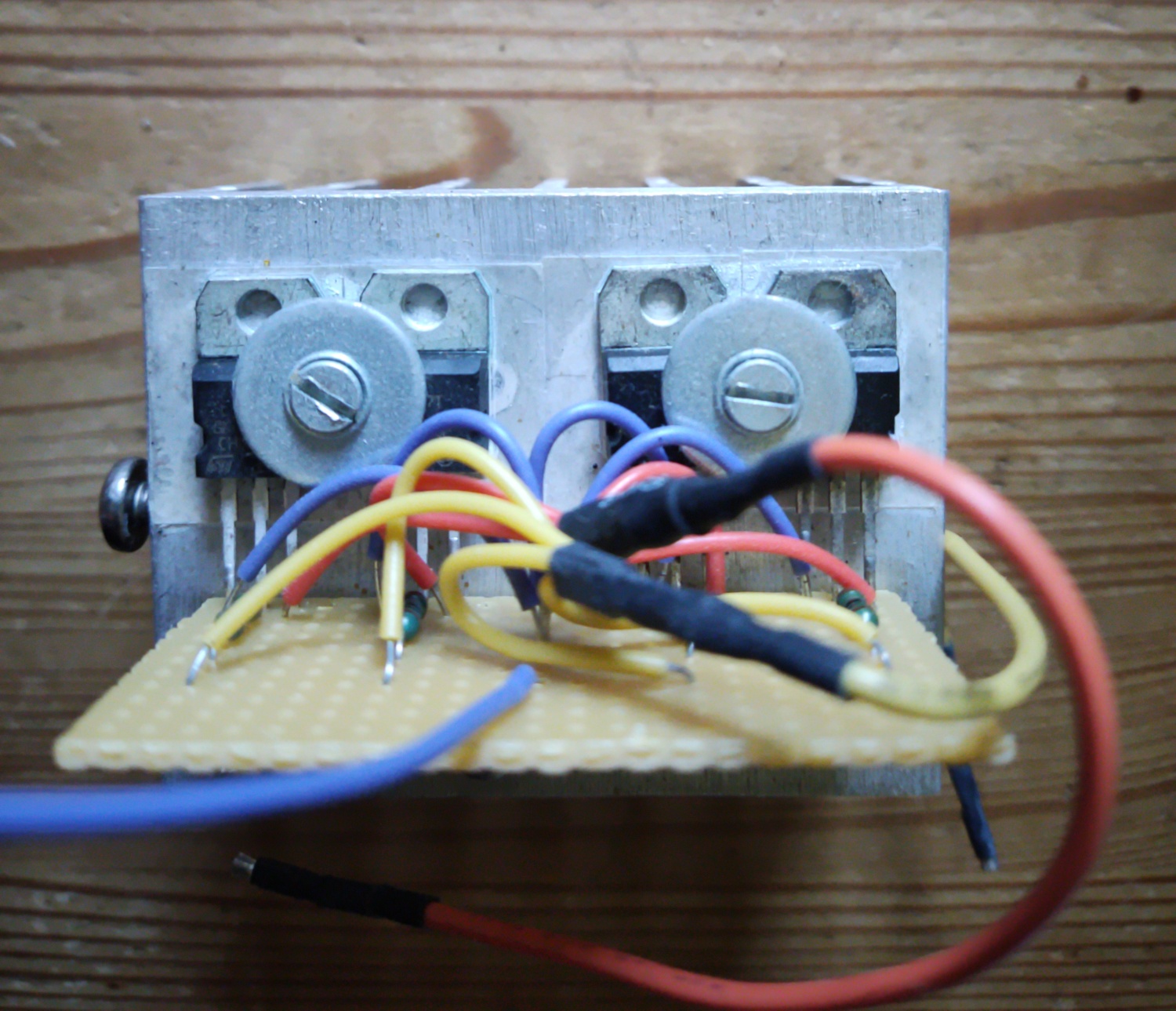

Op zondag 7 september 2025 09:17:29 schreef HarmP:
Dubbelcheck: in de nieuwe -‘goed gekoelde’ - toestand is er toch geen reden meer om te denken dat er met de collectoraansluiting iets mis is?
Of er nu nog wat mis is kan ik lastig beoordelen zonder de details te kennen. Het feit dat je er mechanische bewerkingen op hebt gedaan maakt dat een slecht contact nu misschien alleen wat anders gedrukt zit en om die reden nu net wat beter is. Als de transistoren gedesoldeerd zijn geweest is dat natuurlijk anders, maar als er draden aan gemaakt zijn kan er bijvoorbeeld nog steeds een slechte verbinding verborgen zitten in een krimpkous (been there, done that

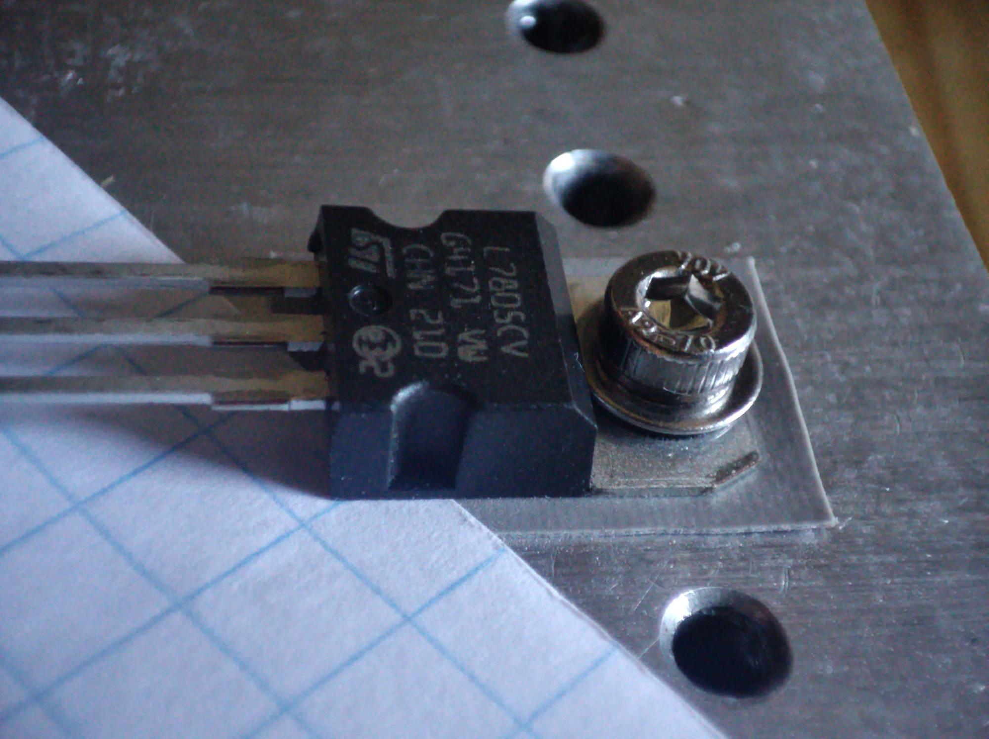

Na het er over gehad te hebben ben ik even met de papiermethode het aandraaien van een TO-220 behuizing met zo een dunne tab op een siliconen isolatieplaatje gaan testen om een idee te krijgen wat de benodigde krachten waren. Dat zag er zo uit:
Je ziet al dat de druk hier te groot was (het papier was er hier na het aandraaien met een beetje moeite onder te schuiven). Je ziet ook dat het plaatje een beetje vervormd is rechts op de foto. Het aandraaimoment dat nodig is om de transistor zo op de pad gedrukt te krijgen dat er nauwelijks nog papier onder kon, bereikte ik door de 1/4" schroefbit met de hand vast te houden en de bout zonder bijzondere inspanning aan te draaien. Ik weet niet hoeveel moment dit was, maar het geeft een ordegrootte en was aanzienlijk minder dan ik dacht. (Hier ging de bout in een moer aan de andere kant, niet in een getapt gat).
Ik heb het experiment herhaald met een behuizing met een normale dikte tab, en dat gaf een iets minder duidelijk resultaat, maar nog steeds bereikte ik de optimale druk met een vergelijkbaar aandraaimoment waar ik geen bithouder voor nodig had. Er lijkt geen permanente vervorming te zijn geweest aan de behuizing door dit experiment te doen, dus de dunnere tabs hebben wel een zekere mate van flexibiliteit. Echter, het aandraaien van schroeven van deze behuizingen op siliconen pads vereist duidelijk een bijzondere terughoudendheid.

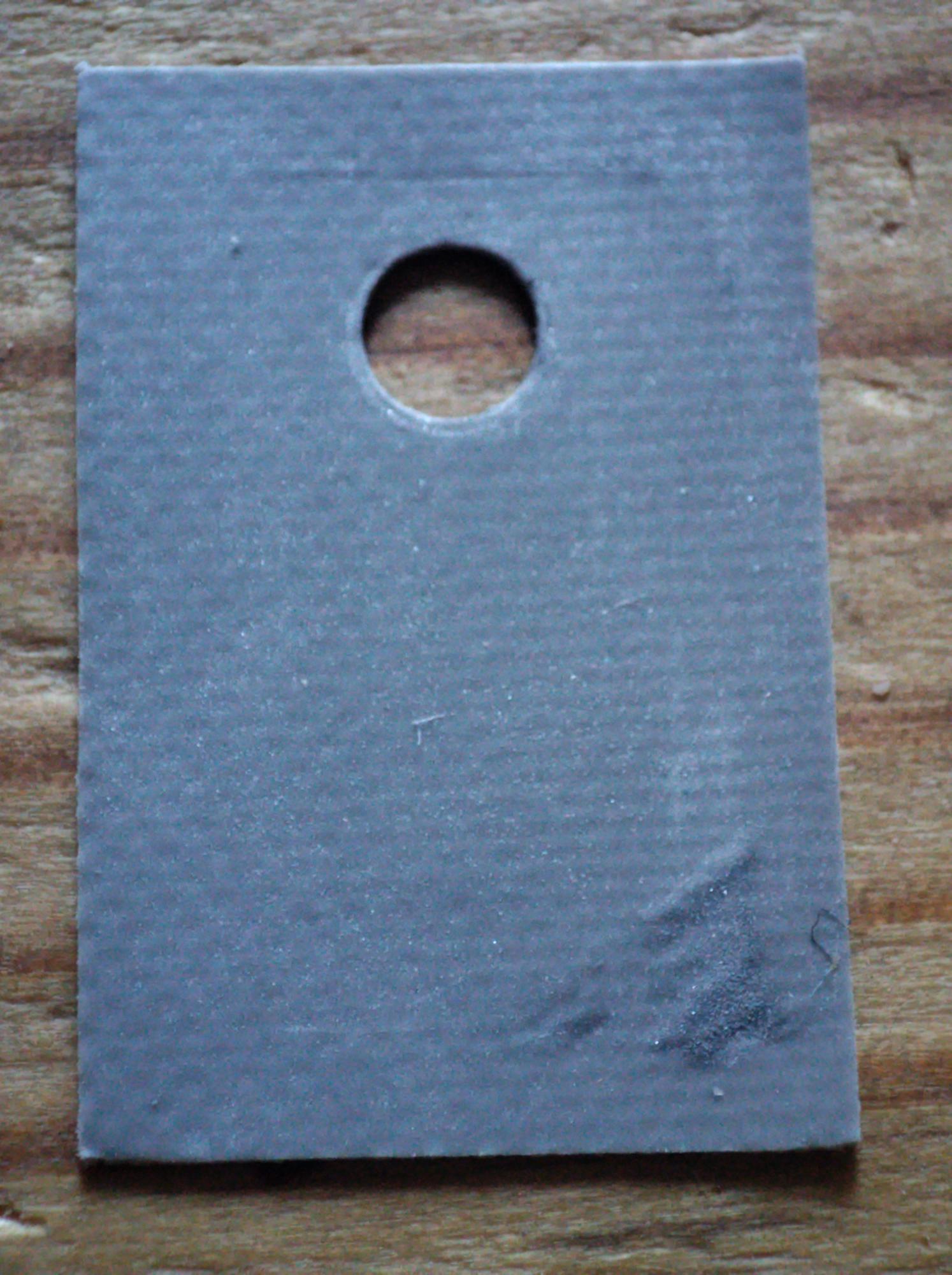

Het siliconen plaatje heeft zo te zien voornamelijk wat oppervlakkige schade opgelopen door het heen en weer schuren van het papier, maar niet door de druk van de behuizing:
Er is een beetje een lijn te zien van de bovenrand van de behuizing, maar dit mag geen naam hebben. Er is wat schade aan het gat omdat het isolatiebusje dat ik gebruikte langer was dan de dunne tab van de eerste behuizing, het schroefgat was gelukkig een beetje verzonken dus het was alleen het isolatieplaatje dat hier vervormd is.
Voor in het bijzonder de behuizingen met zo een dunne tab en siliconen isolatie zou ik een drukklem aanraden. Ik heb geen tests gedaan met de grotere TO-218, noch met de TO-247 of TO-264. Die laatste twee verwacht ik minder problemen mee vanwege de grotere dikte van de behuizing op de plek van het schroefgat.
PS Een aantal fabrikanten verkoopt de normale varianten van de dunne tab componenten met het achtervoegsel "-DG", mocht je de dunne tab niet willen. Ik heb ze alleen gezien bij componenten die van zichzelf al een vrij matige ΘJC hebben.
NB 'For the record': de CO kit is niet geleverd met transistoren met een dunne tab, op de foto zie je een 7805 'stand-in' die uit mijn eigen voorraad komt, net als de 'no name' siliconen isolatiepad.
