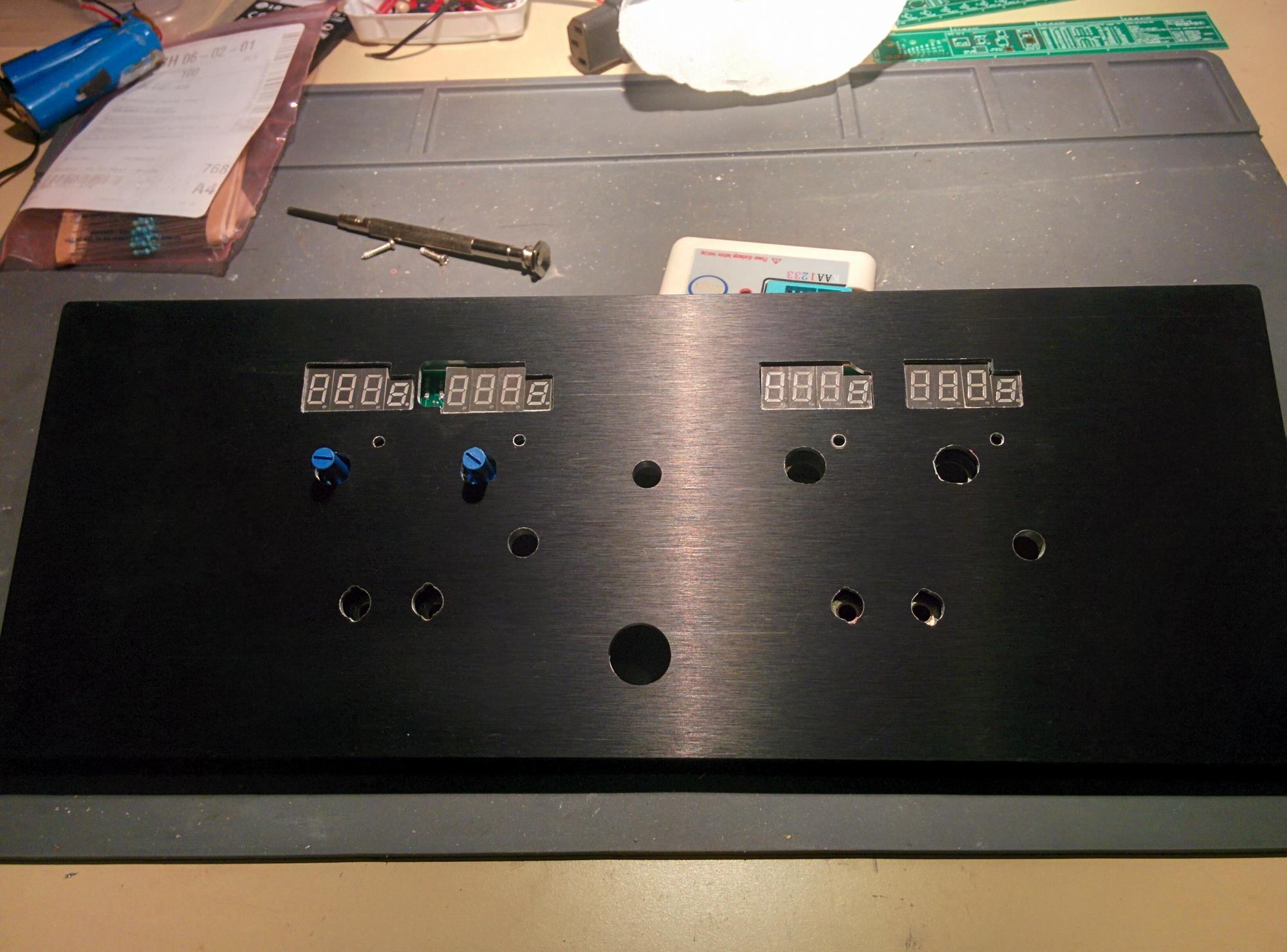

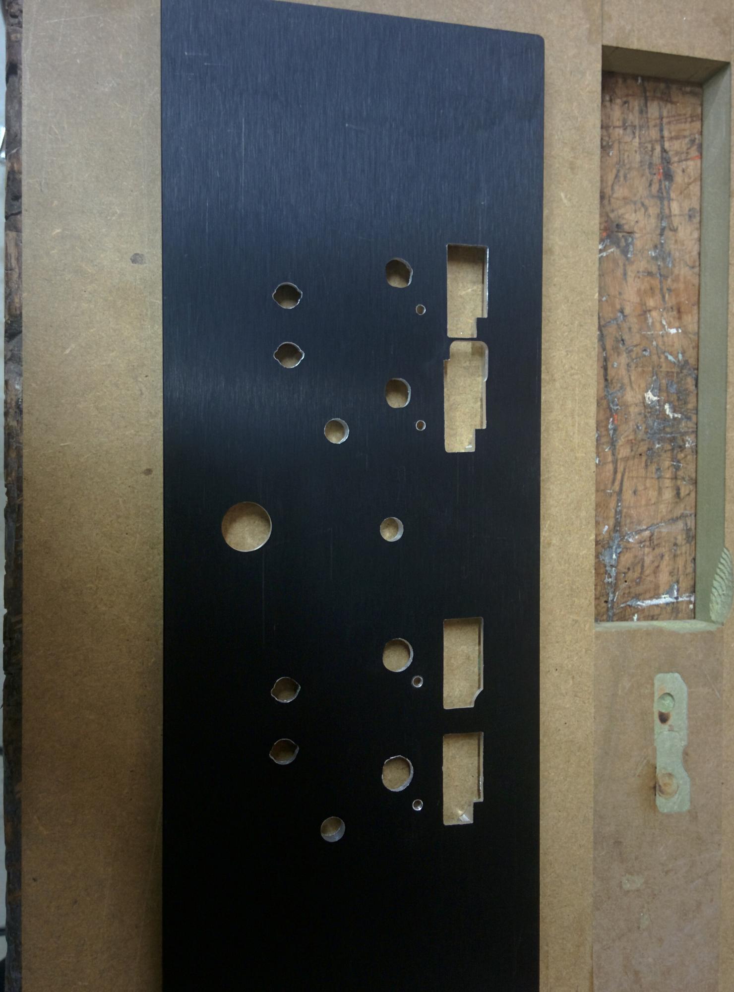

De frontplaat is 10mm dik en dat paste net niet met de hoogte van de displays ten opzichte van de printplaat.
dus heb ik dat ter plaatse tot 3mm uitgefreesd en standoffs laten staan voor de montagegaten. Dan blinde gaten getapt om de print te bevestigen.
De potmeters zijn dan ook net lang genoeg om er nog een knop op te zetten.
Ik heb dat uitgefreesd met een bovenfrees (houtbewerking) en een 6mm frees.
Eerst een mal gemaakt, voor de achterkant is dat prima gelukt, maar voor de displays was mijn mal niet helemaal juist gepositioneerd en zijn er wat kijkgaatjes ontstaan.
Ik zou nog een volledig vierkant rechthoekig gat kunnen maken en er een plexiglasje inzetten.

Ga je nog tekst op het front zetten?
Het is zwart geanodiseerd aluminium, dus als ik net het zwart wegfrees komen daar mooie zilveren letters tevoorschijn, eventueel nog op te vullen met witte verf als het nog duidelijker moet zijn. Maar daar moet ik de jusite techniek nog voor uitproberen.
Op 14 juli 2020 09:29:42 schreef joram.agten:
Ik zou nog een volledig vierkant gat kunnen maken en er een plexiglasje inzetten.
Vierkant? Rechthoek! Misschien is het makkelijker een zelfklevende lichtverspreidings folie van een wekkerradio afhalen. Dat heeft vaak het formaat voor het dit type display! De folie zit nu op de helft van het display om het wat duidelijker te maken.
Btw. De tekst op de het frontje zou niet mijn zorg zijn. Techneuten weten knoppies blindelings te vinden

Ik zou ze inderdaad rechthoekig uitfrezen en er zo iets inzetten :
https://www.indiamart.com/proddetail/plastic-front-bezel-for-7-segment…
Op 14 juli 2020 16:44:49 schreef bprosman:

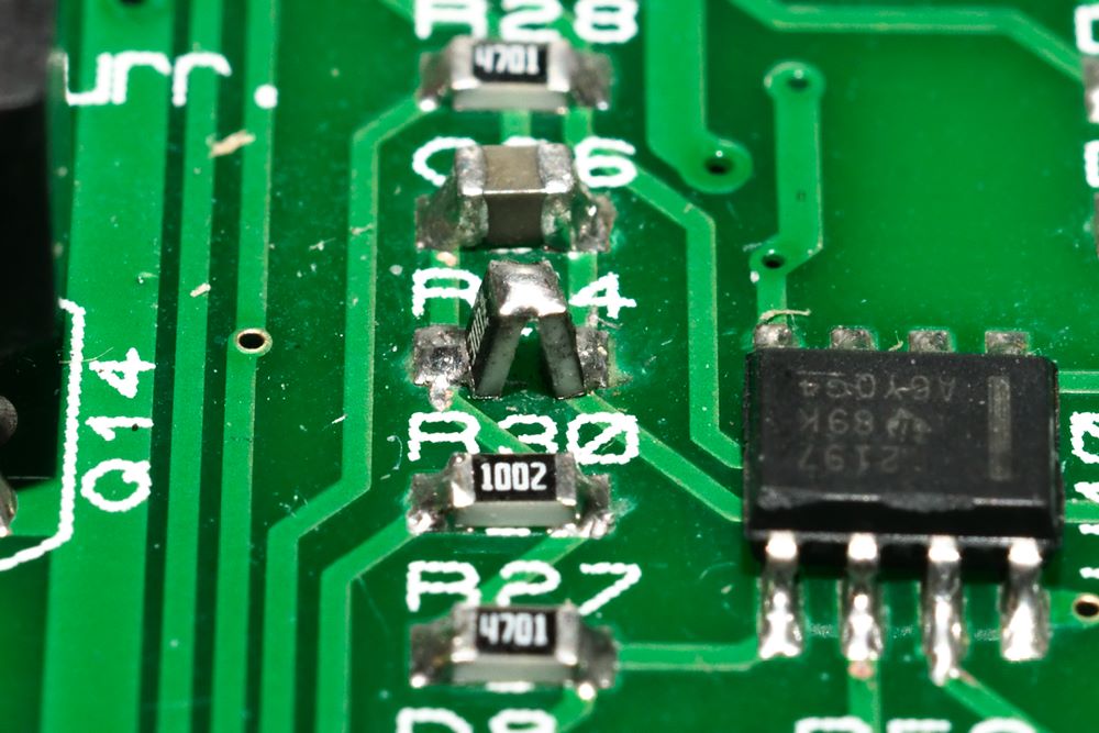

Ik heb een enkelvoudige voeding van 30V/2A gebouwd. Als kennismaking met smd in een dhz hobby toepassing was dit zeker geslaagd.
De print van onderdelen voorzien was even wennen, maar het meeste werk zat toch weer in de afbouw.

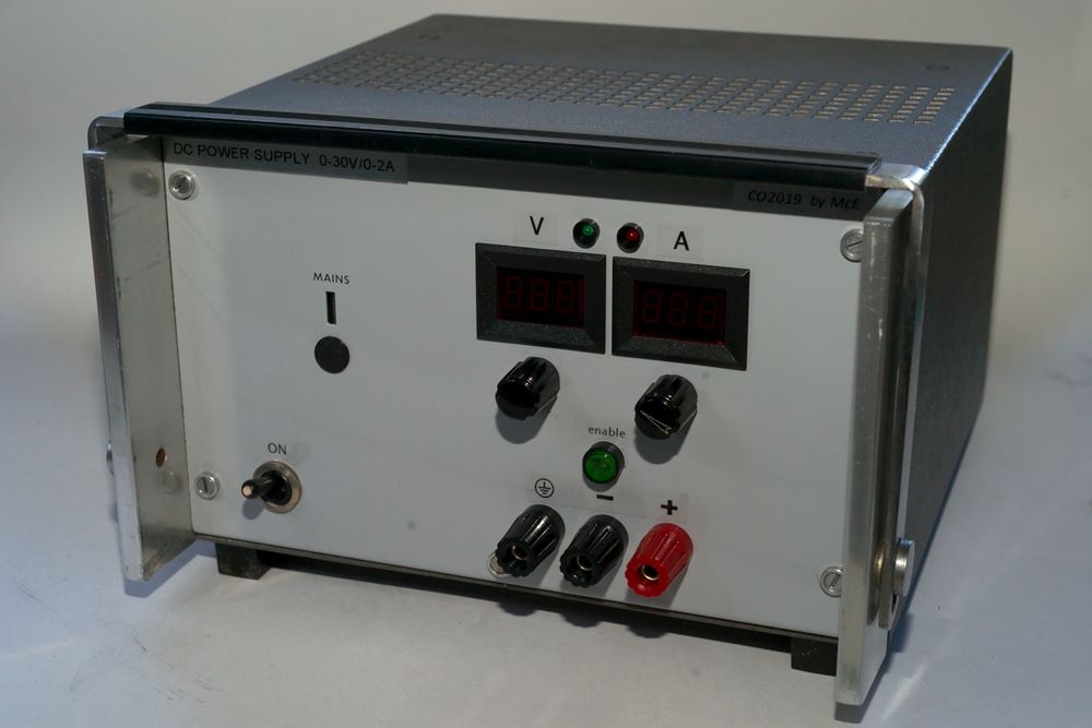

Het gebruikelijke traject van kast ontwerpen en bouwen was al bekend. Het koste wat meer tijd omdat ik perse duurzaam hergebruik van oude kastcomponenten wilde. Het resultaat is dat ik nogal wat montage beugels en steunen zelf heb moeten ontwerpen om de trafo, elco's en printen in het frame te monteren. Een nieuwe kast kopen en monteren was makkelijker geweest, dit is leuker.
Met mijn hergebruikte trafo was dit ook al zo. Ik had alleen een mechanische tekening en heb de trafo met metingen moeten karakteriseren. Eerste verrassing was, dat hoewel het een C-kern trafo is, deze onder continu belasting toch erg warm werd (in de kern). Ik heb daarom de belasting begrensd op 30V/2A DC. Koeling van de trafo bleef een punt van aandacht, de kastconstructie rond de trafo is verschillende keren aangepast om warmteafvoer hier te verbeteren. Alu beugeltje op de trafo voor en achter en epoxy plaatje van het neonlampje zijn allen koelelementen voor de trafokern.
De kast heeft een brandschot gekregen om warmtestraling van de koelplaat tegen te houden. Een extra epoxy schotje is toegevoegd om convectie naar binnen te begrenzen. Het brandschot kon ik ook gebruiken als montagevlak voor gelijkrichting en genereren van de negatieve spanning voor de hulpvoeding.
Voor 30V output is deze trafo krap. Ik heb dit opgelost met 2x TO-3 darlington transistor parallel voor lage minimale Vce (1A elk) en keuze voor een schottky bruggelijkrichter (4xSR306). Met de marge voor rimpel en netspanning van 215V minimaal past het dan precies.
En dan denk je klaar te zijn, maar in de eindtest bleek een agressief inschakelverschijnsel wat ik niet wilde in een experimenteervoeding. Dat bleek hardnekkig. Na veel bijleren uiteindelijk opgelost met primaire en secundaire ontkoppel-C's van de trafo.
Onderweg naar de oplossing van de inschakelpulsen nog wat andere zaken verbeterd, o.a.: U7 is een OPA2277 geworden ivm ruis en U6 een LF412 ivm symmetrisch aansturing van de LED's.

Prachtig! Bonuspunten voor de vintage looks wat mij betreft. Dat ziet er erg geslaagd uit!
Bedankt voor het compliment.
Hoewel een interresant idee heb ik afgezien van een plexiglas front. De display filters die ik gebruik laten veel meer licht door, waardoor de stroom van de LED veel lager kan. Dit vergroot de levensduur. Voor mijn kastsysteem had ik een stevig front nodig (1mm staalplaat).
Ik heb de bedienig van de voeding verbeterd door de V/I LED's goed in het zicht te plaatsen en de 'Enable' button centraal. Je kunt dan makkelijker V of I met een hand instellen en enabelen.
Ik ben ook voor een metalen kast (zelfbouw) gegaan, ja trafo's worden flink heet ,maar dat is geen probleem. Wikkeldraad mag tot 180° gaan, staat in de specs. Ijzeren kern en spoelvorm zal ook een max temp hebben. En je wilde natuurlijk een fanloos ontwerp! Mooi dat ie zo niet teveel opwarmt dat komt de levensduur ten goede. Btw. Ik heb ook wat onderdeeltjes aangepast naar de gebruikte trafo (staat verder terug in het topic)
De tumbler switch vind ik een goeie, dat schakelt lekker direct en ziet er retro uit!
SMD solderen is mooi werk. Loupelamp erbij en rustig werken was bij mij het devies. Foutje is snel gemaakt...
Wat heb je aangepast aan weerstanden?
@markce,
Goed bezig, hergebruik van onderdelen die je al hebt liggen is de helft van de fun
En een van de redenen dat we voor SMD zijn gegaan was kennismaken met SMD assemblage, dat is helemaal niet zo schokkend of eng als men vaak denkt.

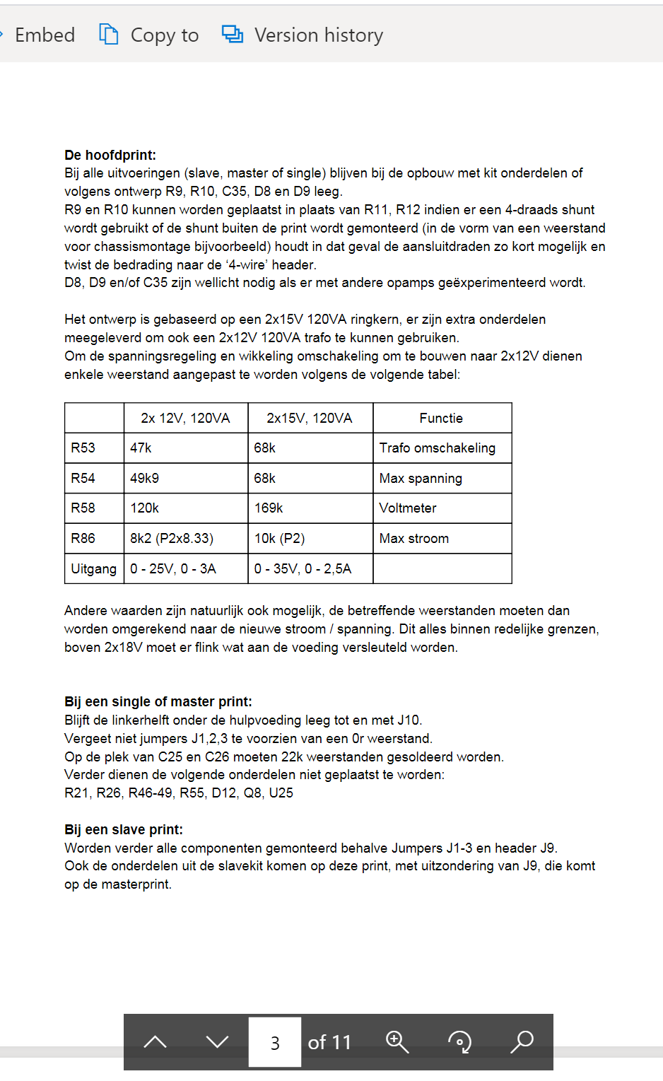

Bij het meten aan de trafo zag ik dat de trafo boven een bepaalde belasting weinig extra vermogen levert en snel heter wordt. Ik heb een maximale belasting gekozen waarbij de temperatuur van de trafo ook bij langdurige belasting nog stabiliseert. Met ruime marge voor verhoogde omgevingstemperatuur en inbouw heb ik 85C max aangehouden. Het probleem met hoge kerntemperatuur is de gebruikte isolatie, niet het metaal, zie ook http://atltransformers.uk/transformer-temperature-insulation/
Voor de te kiezen weerstanden heb ik gebruikt:
R53: 68k1
R56: 60k (30+30k)
R58: 150k

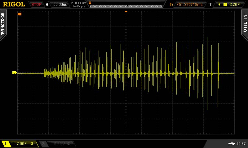

Na de standaard testjes voor stabiliteit en rimpel was ik benieuwd naar het schakelgedrag van mijn nieuw gebouwde co2019 voeding. De voeding schakelt aan met output disabled, dus verwachte ik geen signaal, hooguit een trage daling naar een offset.
Toch zag ik op de scope een spijker op de uitgangsbussen. Inzoomen gaf een hele reutel (oscillatie?). Let wel, de voeding staat ingesteld op 3.0V / 2A met 8 ohm belasting.
Ook bij uitschakelen zie je een vergelijkbaar signaal (output nog steeds disabled).
Met de scope de schakeling onderzocht om de bron van deze oscillatie te achterhalen. Helaas is dit signaal op veel punten in de voeding terug te vinden, inclusief de hulpvoeding.
[Bericht gewijzigd door markce op (10%)]
Hi markce,
En als je de voeding uit zet, is het signaal er dan nog steeds?
Ik denk aan een commonmode stoorsignaal, kan je de scoop of voeding via een scheidings transformator aansluiten ende zelfde meting doen?
Hi Bram,
Plaatjes zijn single shot triggered. Normaal getriggered op 50ms tijdbasis is er even een spijker te zien en meteen daarna weg.
Het is een stoorsignaal van 0.5-1ms, dat alleen optreedt na inschakelen en uitschakelen. Als de voeding aanstaat of uitstaat is het weg. Ik was verbaasd over de amplitude.
