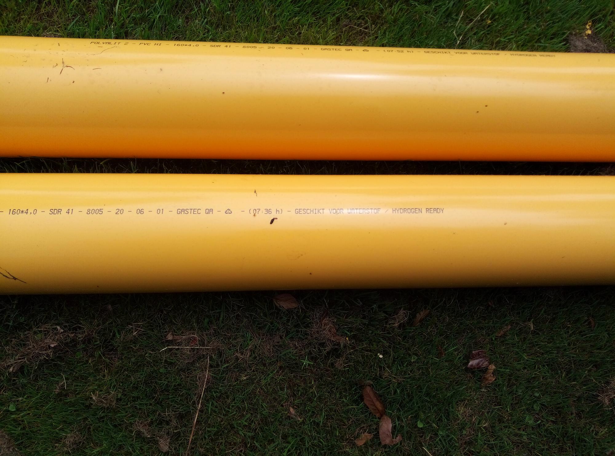

Bij mij ligt nu net de straat open en omdat dat twee jaar geleden ook al het geval was ben ik even met de mensen gaan praten waarom dat nu weer nodig was. Twee jaar geleden is de straat helemaal opnieuw bestraat omdat de riolering werd vervangen door gescheiden riolen. De straat is erg mooi geworden en omdat het de straat nooit beter word bij het later plaatsen van leidingen dacht waarom nu weer.
Het blijkt dus dat ze deze leidingen gaan plaatsen:
Volgens de de installateurs moet onze hele gemeente in 2026 waterstof ready zijn. De huidige gasleidingen zijn nog prima in orde maar alleen ongeschikt voor waterstof dus wordt alles vervangen. Een fixe investering van de gemeente. Wel een beetje jammer als dat voor jan met k naam gebeurt denk ik.
Het blijkt dus gewoon dat alles er al klaar voor gemaakt wordt. Een oud collegae nu werkzaam bij het gasbedrijf zegt ook dat er regelmatig waterstofgas via het gasleidingnetwerk wordt getransporteerd. Dat mengen ze dan bij het aardgas en dan halen ze het later weer uit het het aardgas.
Bovenstaande bewering dat het niet mogelijk is om waterstof via leidingen te verplaatsen is dus gewoon niet waar. Het gebeurt namelijk gewoon. Net zoals je gewoon een waterstof auto kunt kopen.

de gasleidingen in de regio worden op veel plekken vervangen. die distributie leidingen zijn over 45 jaar oud en zijn aan vervanging toe. de stalen buizen zijn op veel plekken goed rot, en de afsluiters zijn ook niet veel meer. nu komen er plastic buizen voor terug die meer aankunnen als alleen aardgas. vooral de hoofdlijnen worden vervangen mede omdat daar allang een planning voor was mbt vervanging..

Op 2 augustus 2020 23:26:23 schreef Ex-fietser:
Dat je het niet door een leiding zou kunnen transporteren is inderdaad niet waar; het moet van de tank naar de brandstofcel immers ook door een leiding. Dat het niet door een *stalen* leiding kan is absoluut wel waar; staal wordt knetterhard en bros door "hydrogen embrittlement", wat ook wel "hydrogen induced cracking" wordt genoemd.

@Ex-fietser, wat voor leidingen lagen er voordat ze die gele buizen gingen leggen?
Hier in Zeeland zijn ze al jaren bezig met die gele buizen, nog voordat er over waterstof werd gedacht. Hier gaat het om het saneren van oude leidingen, er zaten nogal wat asbest buizen in de grond.

Op 3 augustus 2020 01:40:56 schreef SparkyGSX:
[...]Dat je het niet door een leiding zou kunnen transporteren is inderdaad niet waar; het moet van de tank naar de brandstofcel immers ook door een leiding. Dat het niet door een *stalen* leiding kan is absoluut wel waar; staal wordt knetterhard en bros door "hydrogen embrittlement", wat ook wel "hydrogen induced cracking" wordt genoemd.
Ik weet niet waar de stadsgas-leidingen van vroeger van gemaakt werden, maar ik weet wel dat stadsgas soms tot 50% waterstof bevatte. Daar is dus vermoedelijk al een 60+ jaar oude oplossing voor.
Klopt. Die oplossing is al zo oud als de weg naar Rome en heet "je verlies nemen".
Dat was allemaal ook wat minder erg dan bij pure waterstof, omdat er nog genoeg andere brandbare delen in de samenstelling zaten en misschien ook wel omdat de waterstof iets minder snel ontsnapte in het mengsel (dat weet ik niet zeker).
