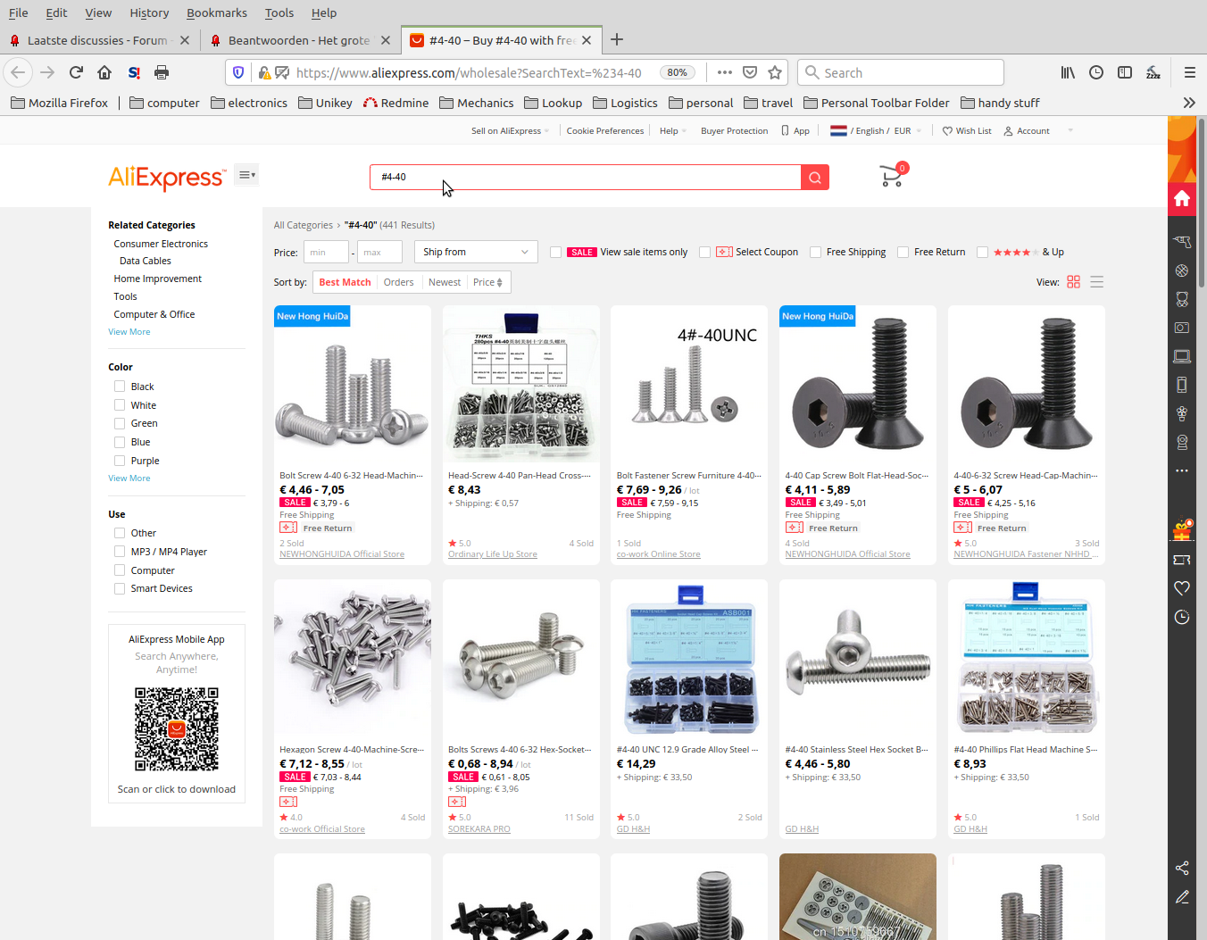

D-Sub connectors als VGA, parport en serieel worden vastgezet met schroeven die net-geen-M3 zijn. Weet iemand hoe dat schroefdraad dan wel heet, en waar ik een paar korte spacers (en contramoertjes) kan kopen om de SUBD connectors netjes op m'n print te kunnen zetten?
Ik heb dus een printplaat connector als deze
en dan moet er dus zo'n MV tonnetje onder en boven. Ik had M3 gekocht, maar ze zeggen dat dat niet goed is....
Update: Het schroefdraad heet 4-40 of 4#-40. Nu nog een betaalbare leverancier. Ik heb tien printen besteld d'r moeten meer dan 24 van die tonnetjes per print...
Als ik zoek op 4-40 op aliexpress krijg ik deze. Close but no cigar.
[Bericht gewijzigd door rew op vrijdag 7 augustus 2020 10:06:58 (15%)
Op 7 augustus 2020 10:05:37 schreef rew:
Nieuwe vraag:
Is UNC
Inderdaad 4-40 UNC of iets dergelijks.
Fatbeard: Thanks. Gevonden, besteld. :-)
(De eerste was een gemene: intern draad: M3 !)
Ohja, ook nog de moertjes nodig. Dan vind ik deze.... Ook besteld dan maar.

Op 7 augustus 2020 10:05:37 schreef rew:...
Als ik zoek op 4-40 op aliexpress krijg ik deze. ...
Mosterd na de maaltijd, maar voor anderen wellicht nog interessant: gebruik deze zoekopdracht: https://www.aliexpress.com/wholesale?SearchText=%234-40
Alle #4-40 gerelateerde zaken zoals boutjes, moertjes, busjes, standoffs, fraisen, tappen en snijplaten.
Erg weinig wat niets met het gezochte te maken heeft...

Op 19 augustus 2020 10:05:04 schreef fatbeard:
Valt nog wel mee. De printen zijn zojuist in china op de post gegaan. Dank voor de tip!
Vreemd genoeg begint het bij mij met pagina's vol met horloges, auto accessoires, en al wat meer dat niks met boutjes en moetjes te maken heeft..
Edit:
Bij een nieuwe poging gelukkig geen irrelevante zoekresultaten meer.. :+
Da's bijna standaard Ali-zoekmachine gedrag...
