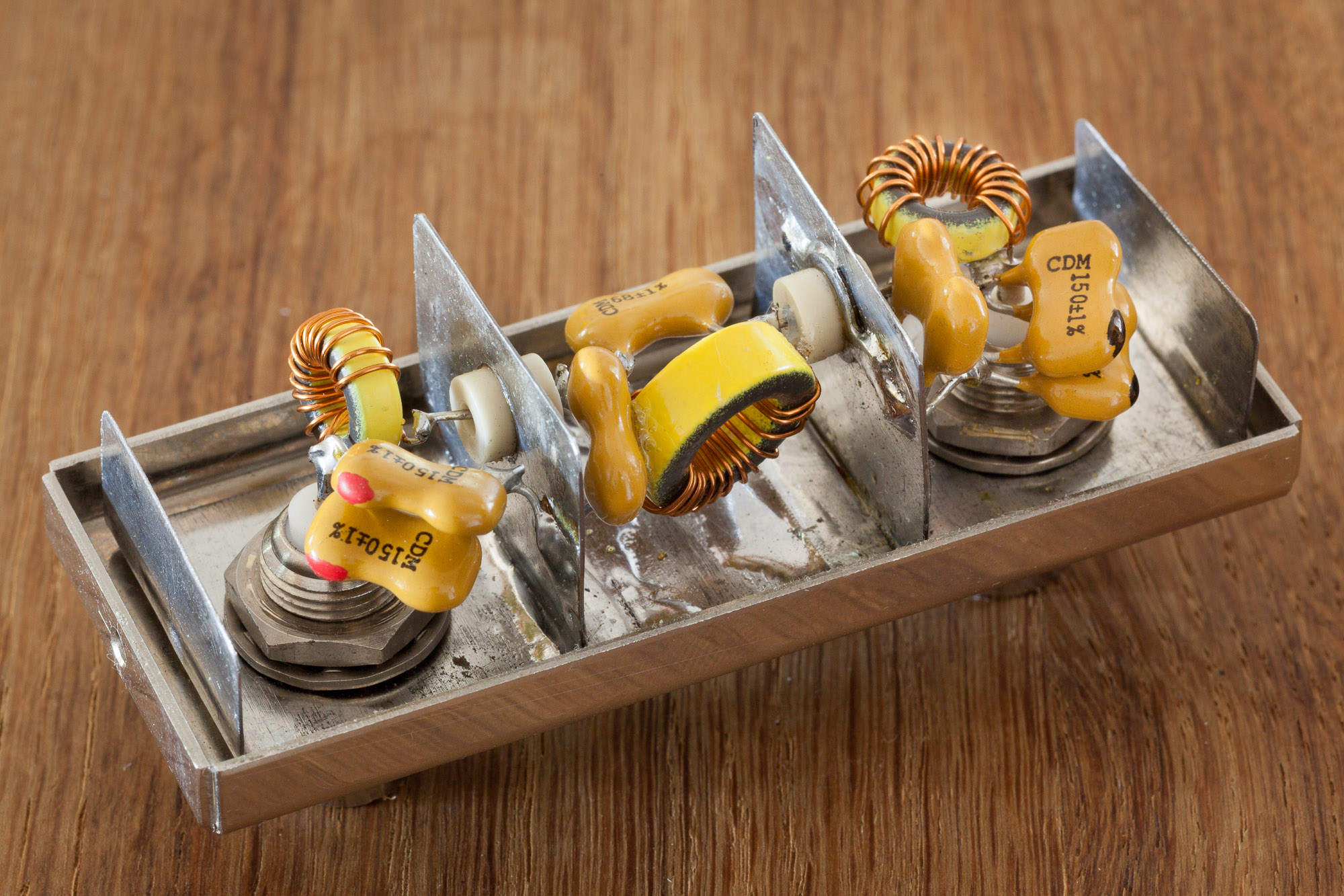

10MHz harmonischen filter W3NQN
Ik had zin in een klein tussendoor projectje
Dit filter is bedoeld om de harmonischen uit een 10MHz signaal te filteren. Als je wilt meten hoe b.v. een 10MHz distributieversterker zich gedraagt, dan is het fijn om een schoon signaal aan te kunnen bieden. Zonder al ingebakken harmonischen van zichzelf.
Elke 10MHz bron (OCXO, GPSDO, generator) bevat flink wat harmonischen, meestal 2e harmonische rond -20...-40dB, en verder aflopend. Die harmonischen er uit filteren kan dan een oplossing zijn.
Probleem van een gewoon filter is dat die 2e harmonische relatief dicht bij de grondtoon zit, en er dus maar matig uitgefilterd wordt, terwijl die 2e harmonische juist het sterkst in het signaal aanwezig is....

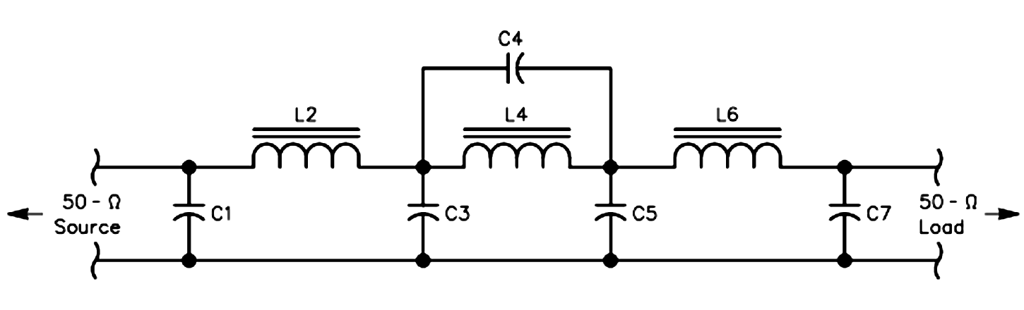

Ik werd al eerder getipt door NKHteB over het W3NQN filter.
Een interessant filter, omdat het naast gewoon low-pass ook een zuigkring op de 2e harmonische heeft. Daarvoor zorgt C4 over L4 in het schema.
Klik op schema voor grotere versie
Meer info over dit W3NQN filter:
Artikel: Second-Harmonic Optimized Low-Pass Filters - Ed Wetherhold, W3NQN (QST 02-1999)
Dimensionering onderdelen: W3NQN improved filters - datasheet
(Ik heb de waarden voor 30meter / 10,1MHz gebruikt)

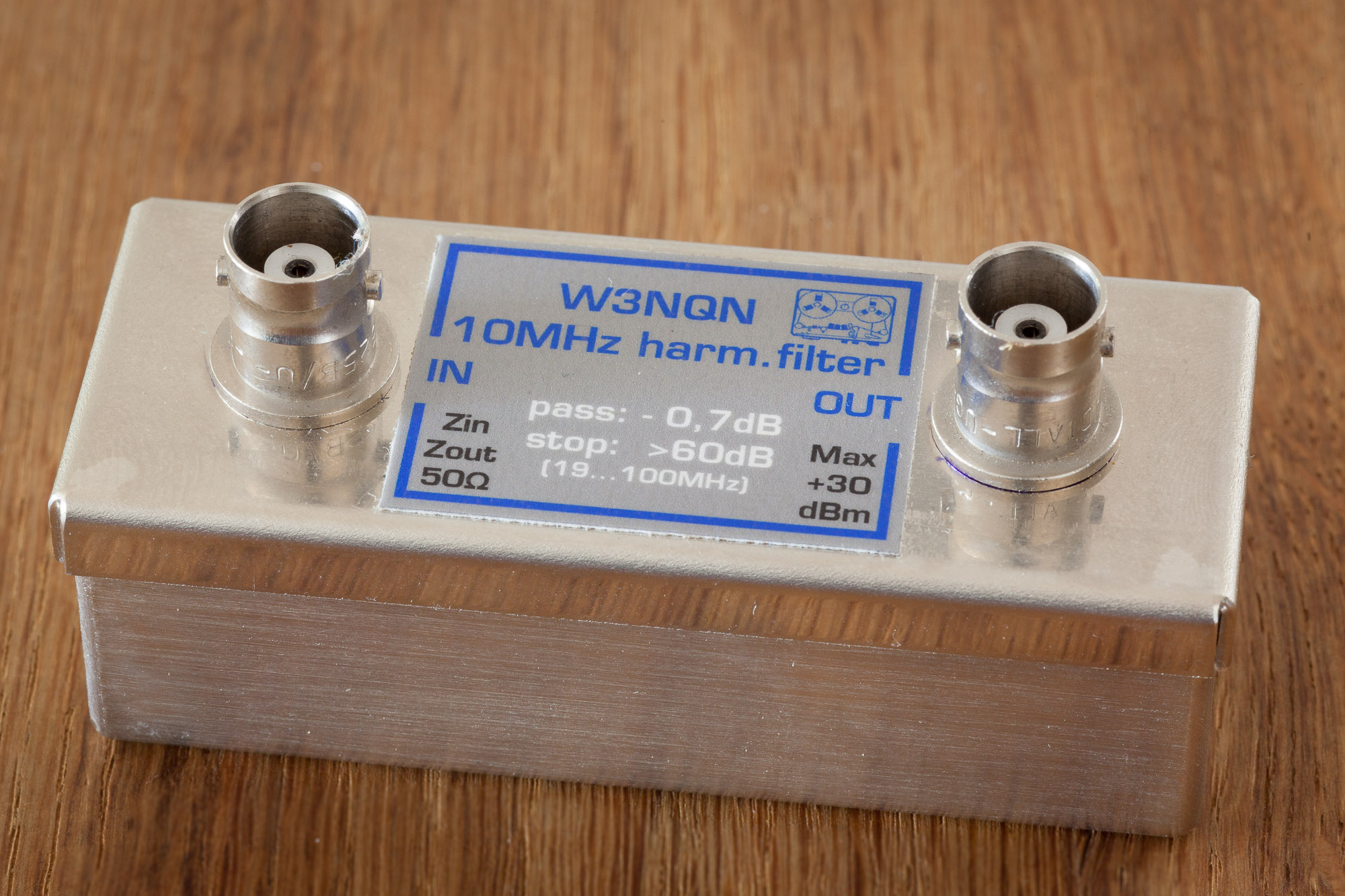

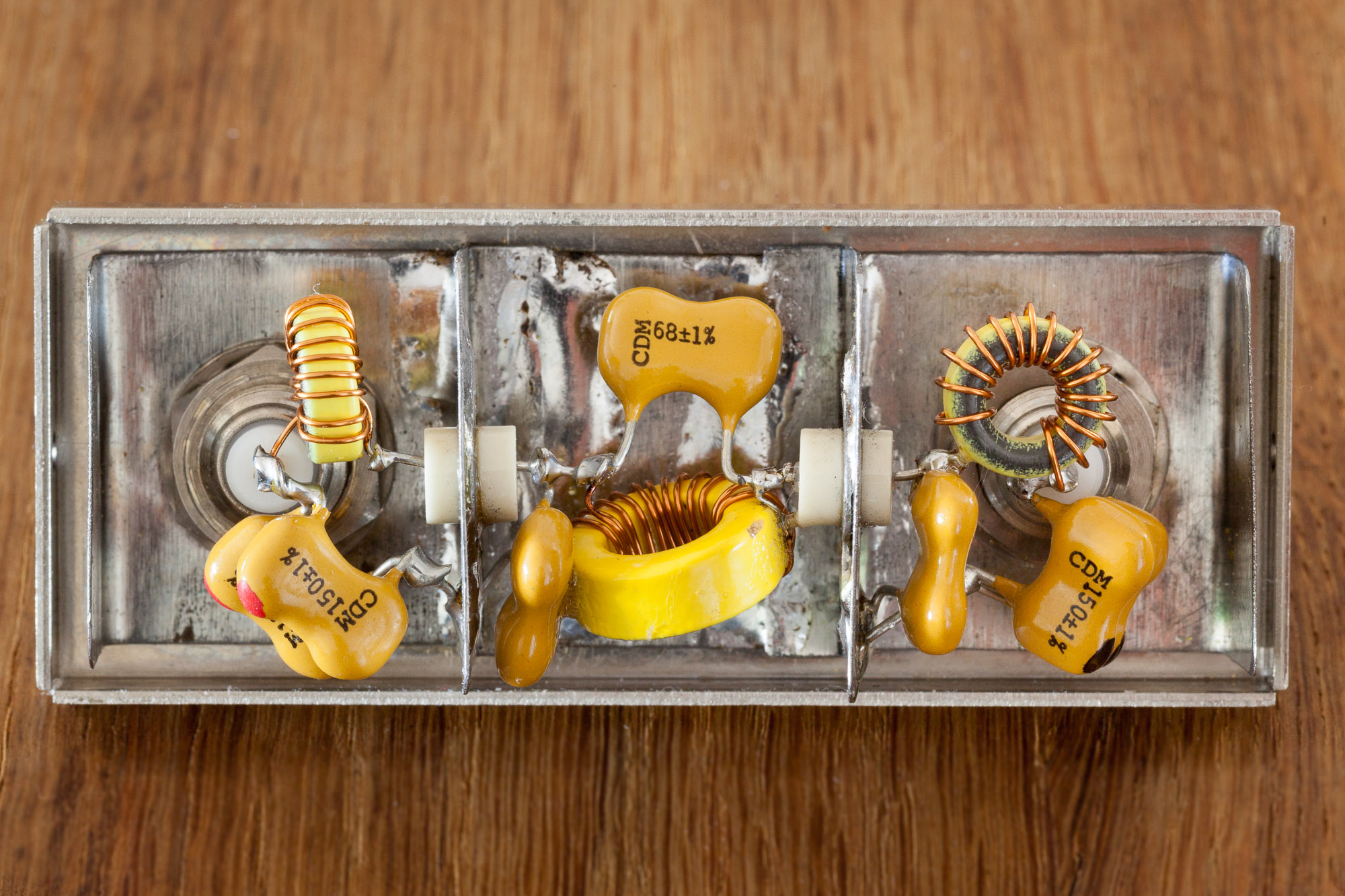

De onderdelen had ik al lang geleden geselecteerd, en lagen te wachten tot ik er eens wat mee ging doen
De condensatoren zijn mooie stabiele 1% zilver-mica's, en de spoeltjes heb ik gewikkeld op T37-6 kerntjes. Ik heb m'n best gedaan netjes te bouwen: de 3 secties gescheiden door schotjes, en de 3 spoeltjes alle drie in een andere oriëntatie.
De mooie behuizing had ik ooit gevonden op de Lichtmis.
Puzzeltje was nog even de doorvoer door de schotjes. Eerst dacht ik aan een doorvoer C. Maar die zijn al snel 1,5nF, en staan parallel aan 470pF (C3 en C5 in het schema). Geen goed idee...
Uiteindelijk heb ik keramische busjes gebruikt, afkomstig uit oude keramische draadsteunen. Met een klein stukje teflonkous om de draad in het midden te houden kwam ik op 0,7pF. Dat is goed te hebben.

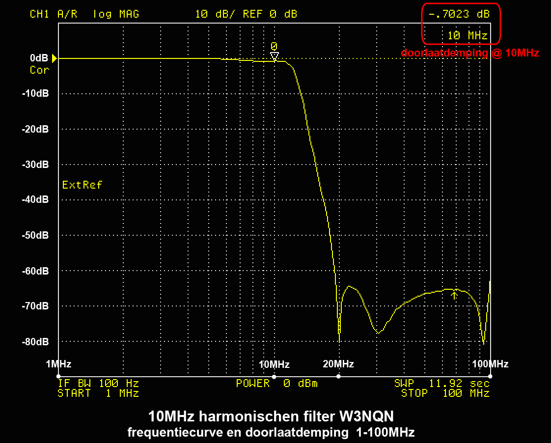

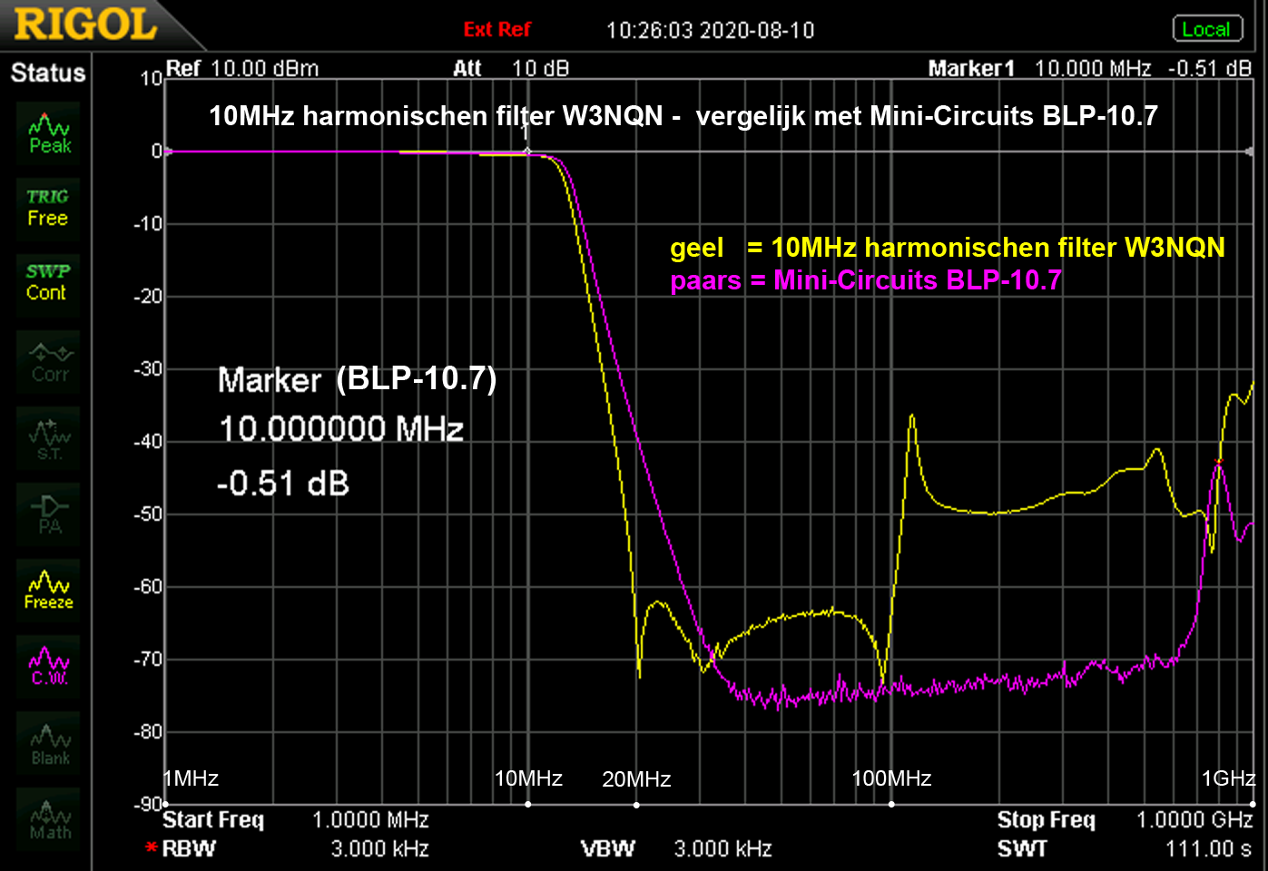

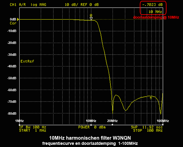

Frequentiecurve van het filter:
Klik op grafiek voor grotere versie
Het voordeel van dit filter is meteen zichtbaar: de 2e harmonische wordt bijna 80dB onderdrukt!
De andere harmonischen (tot 100MHz) minstens 65dB.
De marker staat op 10MHz. zo kun je zien dat de doorlaatdemping van het filter bij 10MHz -0,7dB is. Best netjes!

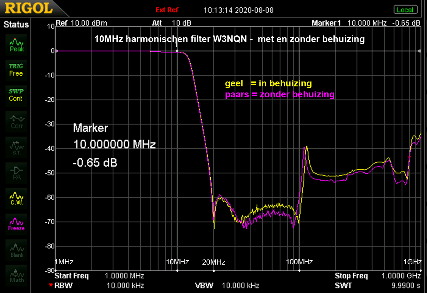

Als je dan breder gaat kijken (tot 1Ghz) wordt het plaatje minder rooskleurig. De demping boven 100MHz neemt flink af.... Gelukkig zijn daar in de praktijk weinig harmonischen meer te vinden.... (En als ze er zijn, dan is hun niveau al laag.....)
De gele curve is het W3NQN harmonischen filter, nu tot 1GHz. Het verklaart wel waarom ik bij Googelen alleen frequentiecurven tot 10x f0 vond....
Boven de 100MHz hebben we nog zo'n 40dB demping, en dat is eigenlijk mooi zat.

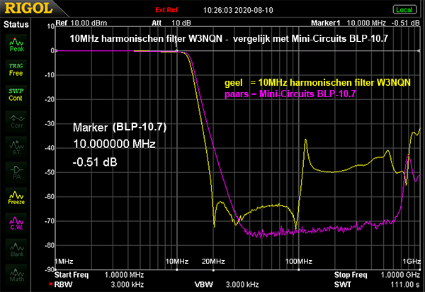

Ter vergelijk heb ik ook een gewoon steil low-pass filter gemeten (paarse curve). In dit geval een Mini-Circuits BLP-10.7. Als je kijkt bij 20MHz is het verschil meteen duidelijk: Het Mini-Circuits filter zit daar op een krappe -40 dB, te weinig om de 2e harmonische te elimineren. Het W3NQN filter verzwakt daar bijna 80dB.... Voor de hogere harmonischen voldoen beide filters meer dan voldoende.

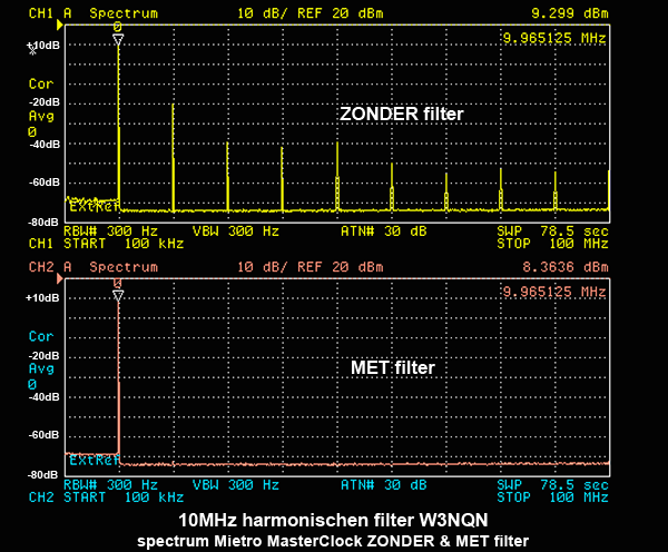

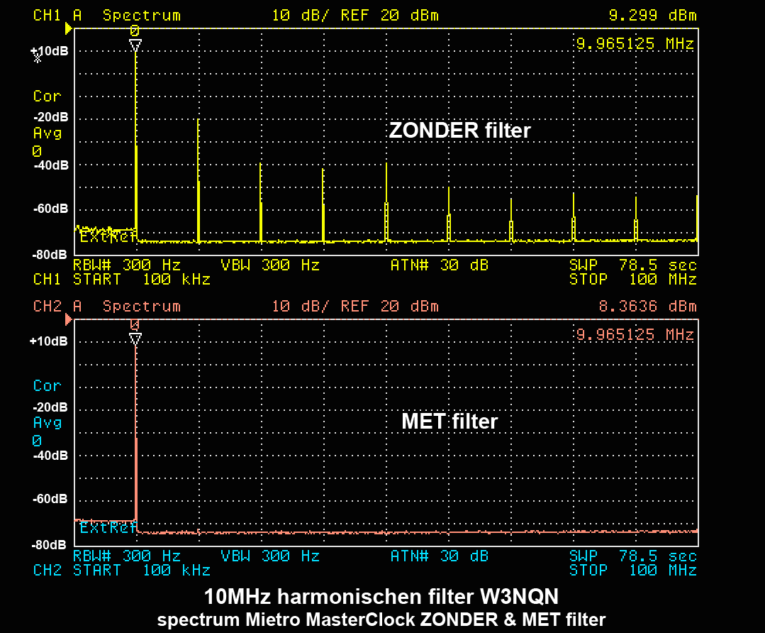

Wat dat in de praktijk betekend voor de harmonischen in 1 plaatje :
Boven een gemiddeld 10Mhz signaal, in dit geval uit m'n MasterClock. De 2e harmonische zit op -30dBC, en verder nog harmonischen tot 100MHz.
Onder na het filter: schoon is uw kunstgebit
Overigens is dat schone plaatje niet zo makkelijk te meten....
Bij een nonchalante spectrummeting zie je gewoon nog wat 2e harmonische terug komen... Huh, dat kan toch niet: die harmonische zat op -30dBC, en wordt nu nog 80dB verzwakt
Oorzaak is dat de spectrum analyzer zelf ook harmonischen genereert... Na zorgvuldig balanceren van extra verzwakking (minder vervorming/intermodulatie van de SA, maar ook verhoging van de ruisvloer) met kleinere RBW en middelen (beide om die ruisvloer weer te laten zakken) kreeg ik die 2e harmonische onder -88dB. Goed genoeg

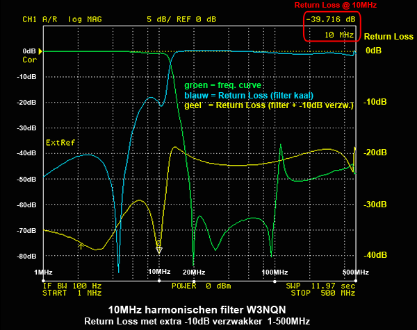

Tot slot nog aandacht voor de Return Loss van het filter:
De groene curve is weer de inmiddels bekende frequentiekarakteristiek
De blauwe curve is de Return Loss. Bij 10MHz is dat ruim 10dB. Voor de harmonischen ongeveer 0dB.
Maar interessant is de gele curve: Ik heb nu een -10dB verzwakker achter het filter gezet. En zie: bij 10Mhz is nu de Return loss bijna 40dB! Veel meer dan je zou verwachten. Voor de harmonischen is de return loss nu een mooie dikke 20dB. (Dat is weer wel volgens verwachting: door de verzwakker, en vervolgens de reflectie ook terug door de verzwakker...)
Al met al een handig filter, waar ik nog veel plezier van ga beleven bij metingen aan m'n buffers etc.
Hi gertjan,
Het is goed je hier weer terug te zien, goede resultaten en wat betreft boven de 100MHz, waarom zo je jezelf hierover druk maken.
Bij 100MHZ is je demping nog 60dB.
Wil je echt beter dan woden het verzilverde schotjes en de opbouw moet dan een beeje aangepast zoals kortere draden voor de condensatoren.
Net kastje en labeltje, laten zo!
Ha Blackdog,
Draadjes van de condensatoren nóg korter? Daar had ik al m'n best op gedaan. Net zoals alle massa's zoveel mogelijk naar hetzelfde massavlak (onderste plaatje blik)
Het blijft altijd een ding: al bouwend denk je: 10MHz. Maar al metend zit je toch naar het gedrag bij 1GHz te kijken
Ook een zwak punt is dat de tussenschotjes kieren met de kast. Maar of dat wat uit maakt? Geen idee....

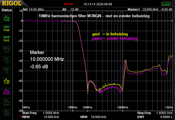

Wat ik merkwaardig vond om te zien dat het filter ZONDER behuizing net wat beter presteerde, als nadat ik hem in z'n kastje schoof:
klik op de grafiek voor een grotere versie
Je hebt gelijk: het filter is zo (meer dan) goed genoeg voor mijn doel. Ik ga er ook niets meer aan doen.
Maar je vraagt je toch af hoe het zou zijn zonder die schotjes, of met de spoeltjes allemaal in dezelfde oriëntatie, etc.......
groet! Gertjan.
NB voor de nauwkeurige meetcurve uitpluizers:
Dat de dips bij de Agilent frequentiecurve dieper duiken dan bij de Rigol komt omdat bij de Rigol de RBW groter was, en dus de ruisvloer hoger. Een sweeptijd van 111 seconden vond ik wel lang genoeg.... (De Agilent deed een 10x kleinere RBW in 12 seconden, daar zitten grote verschillen )
Als ik, als niet-HF-kenner, zou moeten gokken zou ik als eerste vermoeden dat de schotjes niet hermetisch genoeg zijn. Als je ziet hoe angstvallig ze die in oude tunerblikjes dichtmaken dan wekt dat het vermoeden dat daar dan keurig wat signaal langsreflecteert.
En nu moet ik nog zien te begrijpen waarom die zuigkring werkt. Op het oog maak je met een condensatortje in serie met het signaal juist een hoogdoorlaat, maar ik weet dat dat niet zo werkt alleen nog niet waarom.
[Bericht gewijzigd door maartenbakker op maandag 10 augustus 2020 20:43:05 (29%)

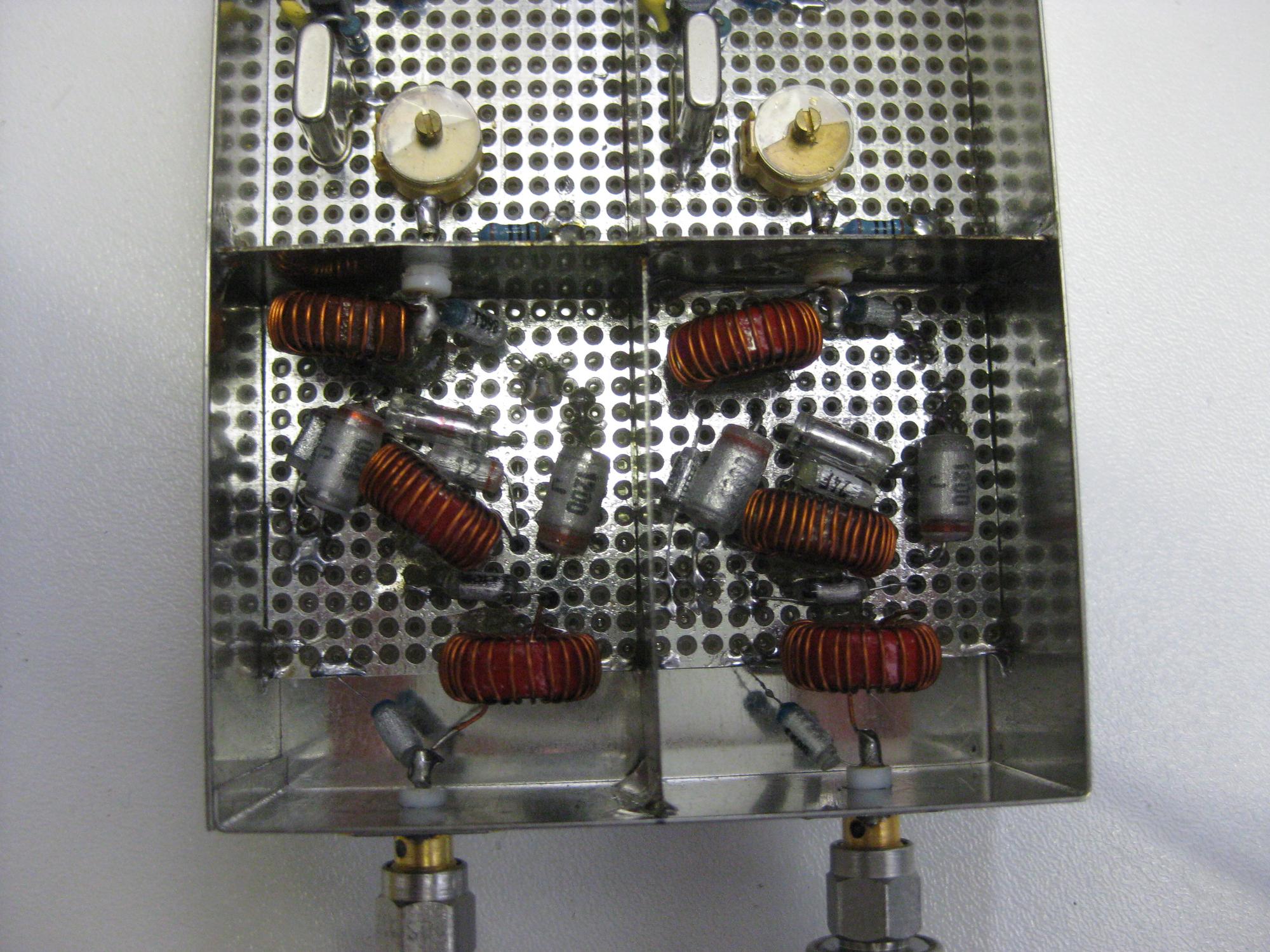

@ Gert-Jan e.a.
ha, echte techniek!
Mijn ervaring met dit soort filters is, dat het niet nodig is, om met afschermschotjes te werken. De ringkernen zijn niet erg gevoelig ten opzichte van elkaar.Zie foto.
Met deze configuratie heb ik 90 dB demping gehaald op de dubbele frequentie(s) van een dubbeltoongenerator op 3.6 MHz. Weliswaar veel lager dan jouw frequentie. Ik heb styroflex gebruikt.
Gr. N.
Ha Maarten,
Bij 20MHz komen C4 en L4 in resonantie, en vormen dan een zeer hoge impedantie.
Het was leuk om die resonantiepiek precies te tunen door de wikkelingen van L4 een beetje te spreiden of samen te drukken (en daarmee de zelfinductie een beetje lager of hoger te maken).
@NKHteB
Ik denk ook dat die schotjes niet echt nodig zijn. Ik zag dat dit soort filters gewoon op een stukje printplaat gemaakt worden.
Het zou leuk zijn om de frequentiecurve van jouw filter te zien tot 1GHz (in hoeverre daar verschillen door opbouw inzitten)
Ik denk overigens dat je indertijd het echt wel goed had dat de 2e harmonische dip 80dB diep is. Dat meet ik ook....

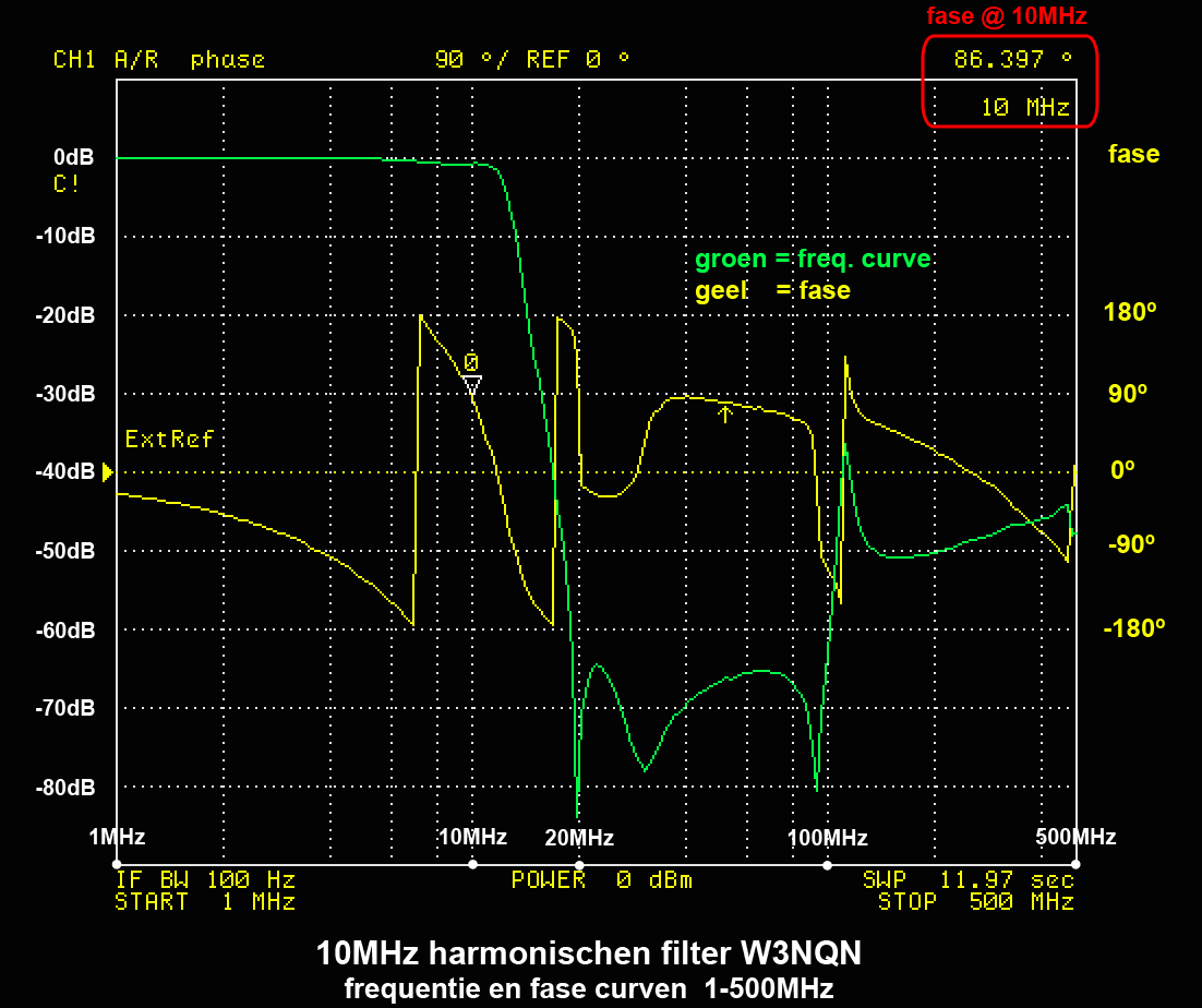

Maar voor jou toepassing waar de fase jitter belangrijk kan zijn immers je wil het filter achter de GPSDO gebruiken wil je proberen geen 10 MHz signalen terug je apparaat in te sturen !
Ik denk dat je met twee spoeltjes en 1 condensator meer een beter veraf resultaat bereikt en een veel betere reflectie demping ook het fase verloop is constant.
Ik ben uitgegaan van een Chebyshev type I voor de condensatoren is zoveel mogelijk de zelfde waarde gekozen en 10 % tolerantie en de spoeltjes op ringkerntjes deze ook zo dicht als mogelijk dezelfde waarde en je kunt ze iets trimmen.

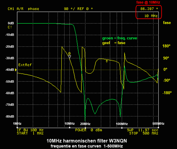

Laagdoorlaatfilter 10 MHz.
Ook hier is opletten met de opbouw ik heb verder nog niet naar het EM veld gekeken maar ik denk dat je de constructie parallel kan laten lopen.
De doorlaat karakteristiek heb ik wel geplot
Morgen de reflectie demping en de fase.

Even een misverstand opruimen: dit filter is NIET bedoeld om achter een GPSDO of zo te zetten. Het is voor mij al lang duidelijk uit eerdere metingen dat eigenlijk alle filters de stabiliteit van het 10MHz signaal verslechteren (en daar gaat het daar toch eigenlijk om...)
Dit filter is puur bedoeld om een meetsignaal te maken zonder harmonischen, om beter te kunnen kijken naar het vervormingsgedrag van buffers, distributieversterkers etc.
Die demping van het filter is inderdaad zeer matig..... Goed dat ik nu weet dat een 10dB verzwakker zeer heilzaam is, als het nodig is.
Overigens heb ik bij de metingen met de Rigol SA ook dempers op in- en uitgang gehad om diens reflectiedemping te verbeteren, bij de 4395A maakte wel of geen extra dempers geen verschil...
De fasecurve van het filter heb ik wel gemeten, en die is nogal woest:
Nu is ook meteen duidelijk waarom zo'n filter niet geschikt is voor timing toepassingen: de fasecurve gaat vrij steil door de 10MHz. Dus die 68 graden bij 1-MHz is met een beetje verloop van componenten (temperatuur etc) zo verlopen....
Interessant filter, dat Chebyshev type I! Geen zuigkring voor de 2e harmonische, en toch bij 20MHz al op -100dB (theoretisch...)
