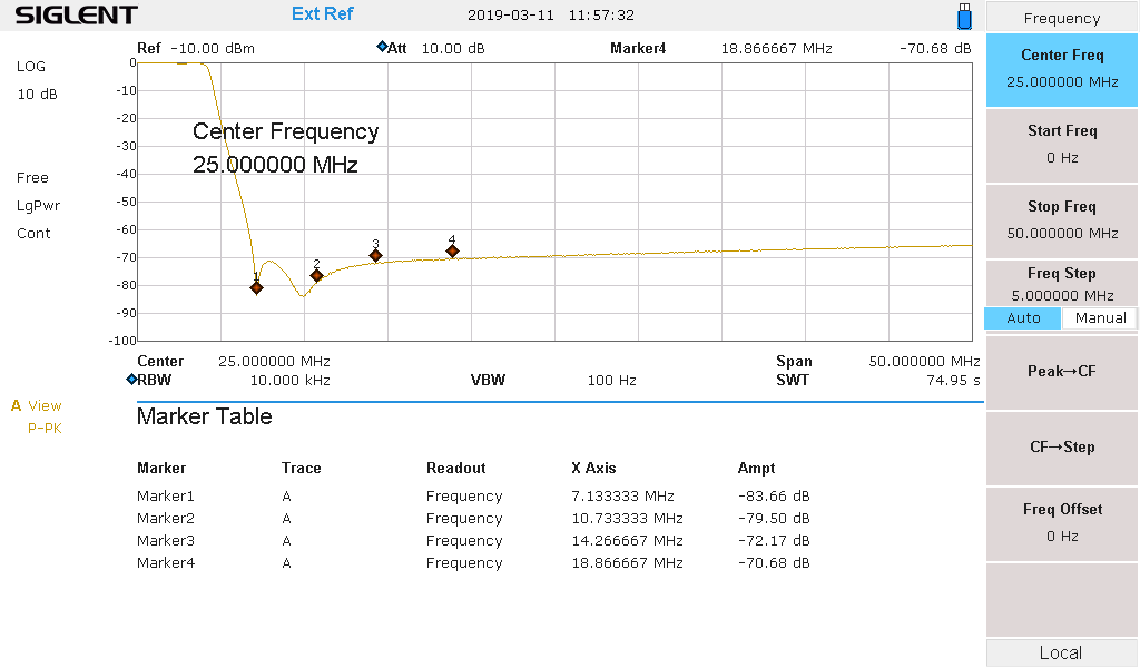

Nog een paar plaatjes over die filters. Ik kwam tot 90 dB door eindeloos schuiven van de windingen en/of het bijplaatsen van (zeer) kleine capaciteiten (NPO).
Tenslotte, ik zal de veraf demping tot 1 GHz doen, zodra de temperatuur in de shack weer draaglijk is. Ik verwacht er eerlijk gezegd niet zo veel van. Zoals je kunt zien, zijn de draden van de Styroflex condensatoren niet erg kort gehouden. Dit vanwege de warmte bij het solderen. Ze zijn erg kwetsbaar. En eerlijk gezegd, die veraf demping is in ieder geval tot 50 MHz heel behoorlijk.
Low Pass Filter achter kristaloscillator op 3570 kHz, met extra verzwakking 2e harmonische op 7140 kHz: 90 dB
idem met gemeten Insertion Loss : 0.19 dB
idem, met filterkarakteristiek tot 50 MHz
