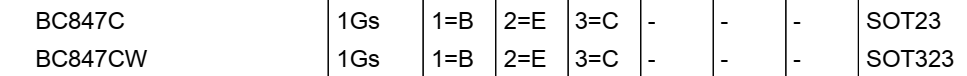

Wie weet welk component de marking ND3| heeft:
https://www.uploadarchief.net/files/download/nd31.jpg
Is 3 pins en groter dan de SOT23 1G er naast (dat is een BC847)
Ik verwacht dat het nog onder SOT23 valt: Ik heb ook diverse SOT23 componenten die iets verschillende body-maten hebben. Dubbelcheck de afstanden tussen de pins.
Die '1G' zal een SOT323 zijn (BC847 is er in SOT23 en SOT323, beide met zelfde marking)
Die met 'ND' marking zou bijv. een BF841 kunnen zijn...
Ik heb een sot23 naast de 1G gehouden en de 1G heeft de zelfde maat.
1G doormeten is gelijk aan een BC547 (wat natuurlijk klopt).
De Nd heeft dezelfde footprint als de sot23.
Meet duidelijk anders door dan een npn of pnp transistor.
Ik zal morgen eens vergelijken met een n fet en p fet.
In het datasheet van de BF841 wat ik vond, stond dat de markering "NDp" zou zijn. Ik denk dat ze daar een echte "kleine letter p" bedoelen en niet "productiedatum bijvoorbeeld 3I".
