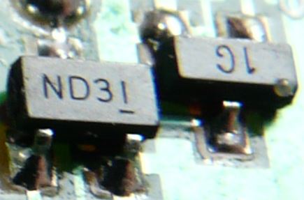

Wie weet welk component de marking ND3| heeft:
Is 3 pins en groter dan de SOT23 1G er naast (dat is een BC847)
Ik verwacht dat het nog onder SOT23 valt: Ik heb ook diverse SOT23 componenten die iets verschillende body-maten hebben. Dubbelcheck de afstanden tussen de pins.
Ik heb een sot23 naast de 1G gehouden en de 1G heeft de zelfde maat.
1G doormeten is gelijk aan een BC547 (wat natuurlijk klopt).
De Nd heeft dezelfde footprint als de sot23.
Meet duidelijk anders door dan een npn of pnp transistor.
Ik zal morgen eens vergelijken met een n fet en p fet.
In het datasheet van de BF841 wat ik vond, stond dat de markering "NDp" zou zijn. Ik denk dat ze daar een echte "kleine letter p" bedoelen en niet "productiedatum bijvoorbeeld 3I".

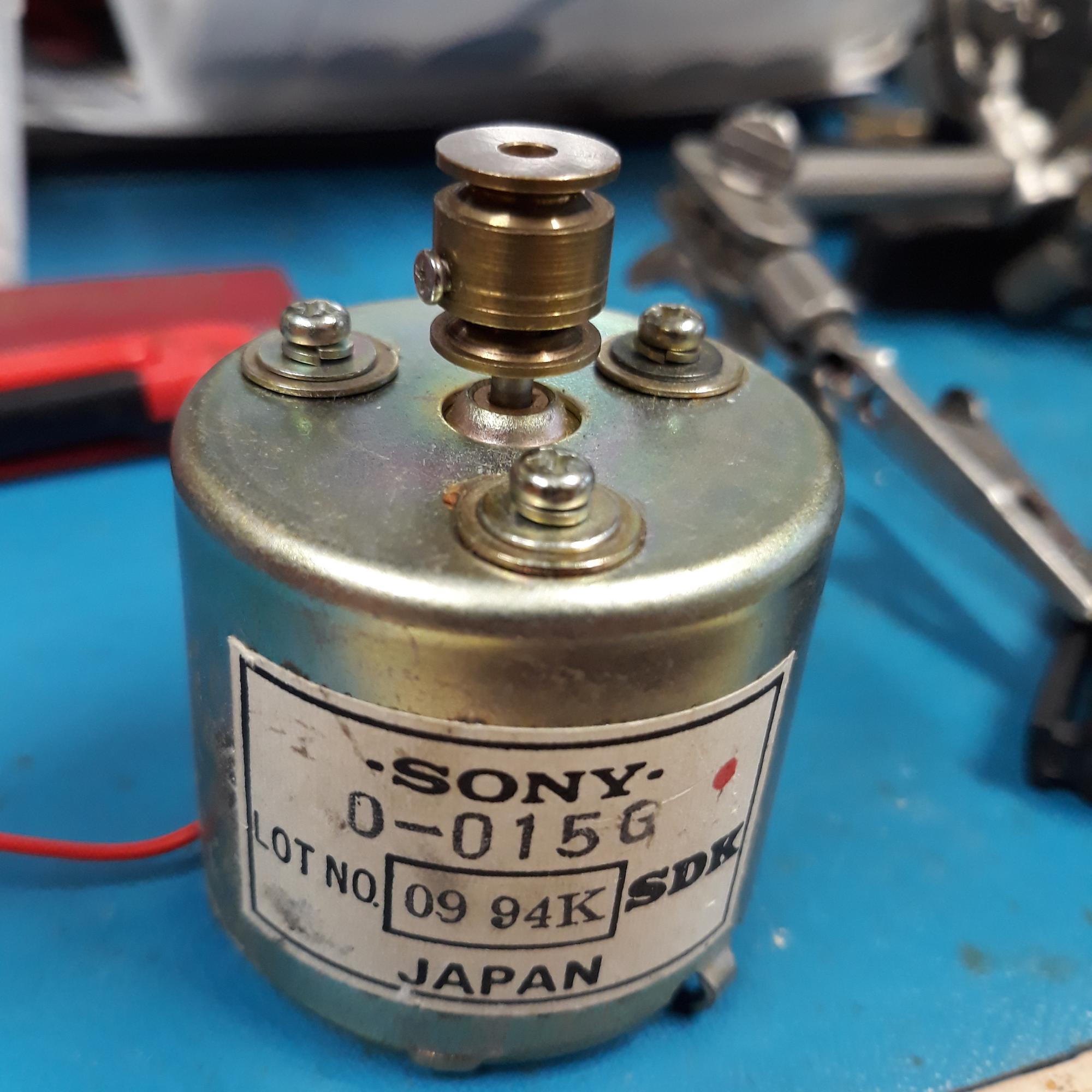

Ik zou er 6V op zetten en luisteren. Draait ie te snel was het 3V (voor batterij dingen misschien) draait ie te langzaam zal het wel 12 moeten zijn.
Op 6 oktober 2020 21:08:01 schreef Kapee:
Ik vond in een SOT23 of soortgelijke behuizing ook nog
op ND
2BZX84C5V6 (Diotec), dual zenerdiode
2SC2412KGP-Q (Chenmko Enterprise), NPN transistor
KRC104S (Korea Electronics), resistor equipped NPN transistor
MIC1815-10U (Micrel), 2.88V reset generator
op Nd
BD49L52G (Rohm), 5.2V reset generator
op nD
BU46L244G (Rohm), 2.4V reset generator
op D3
AP8821C-33 (Anwell Semiconductor), 3.3V reset generator
AZ23C3V3-V (Vishay), dual zenerdiode
BCW33 (Rohm), NPN transistor
BL8062CB3.... (Shanghai Belling), LDO regulators
EC95808C33B1N (E-CMOS Corporation), 3.3V reset generator
ELM89331B (ELM Technology Corporation),3,3V LDO regulator
ELM9733NBB (ELM Technology Corporation), 3.3V reset generator
KV1735R (Toko America), FM afstemdiode
MMBZ5228B (PanJIT Semiconductor), 3.9V zenerdiode
R3111N332A (Ricoh), 3.3V reset generator
R3130N43EC (Ricoh), 4.3V reset generator
RT9809-18CV (Richtek Technology), 1.8V reset generator
en op D3I
CCZ23C9V1 (Silicon-Based Technology), dual zenerdiode
Geen entries op ND3 of ND3I
Dat zal dus echt reverse engineering moeten worden...
Dan komen er ook nog bij:
op D3
TC54VC3302ECB (Microchip), 3.3V reset generator
en op ND
2SD1306-D (Renesas), NPN transistor

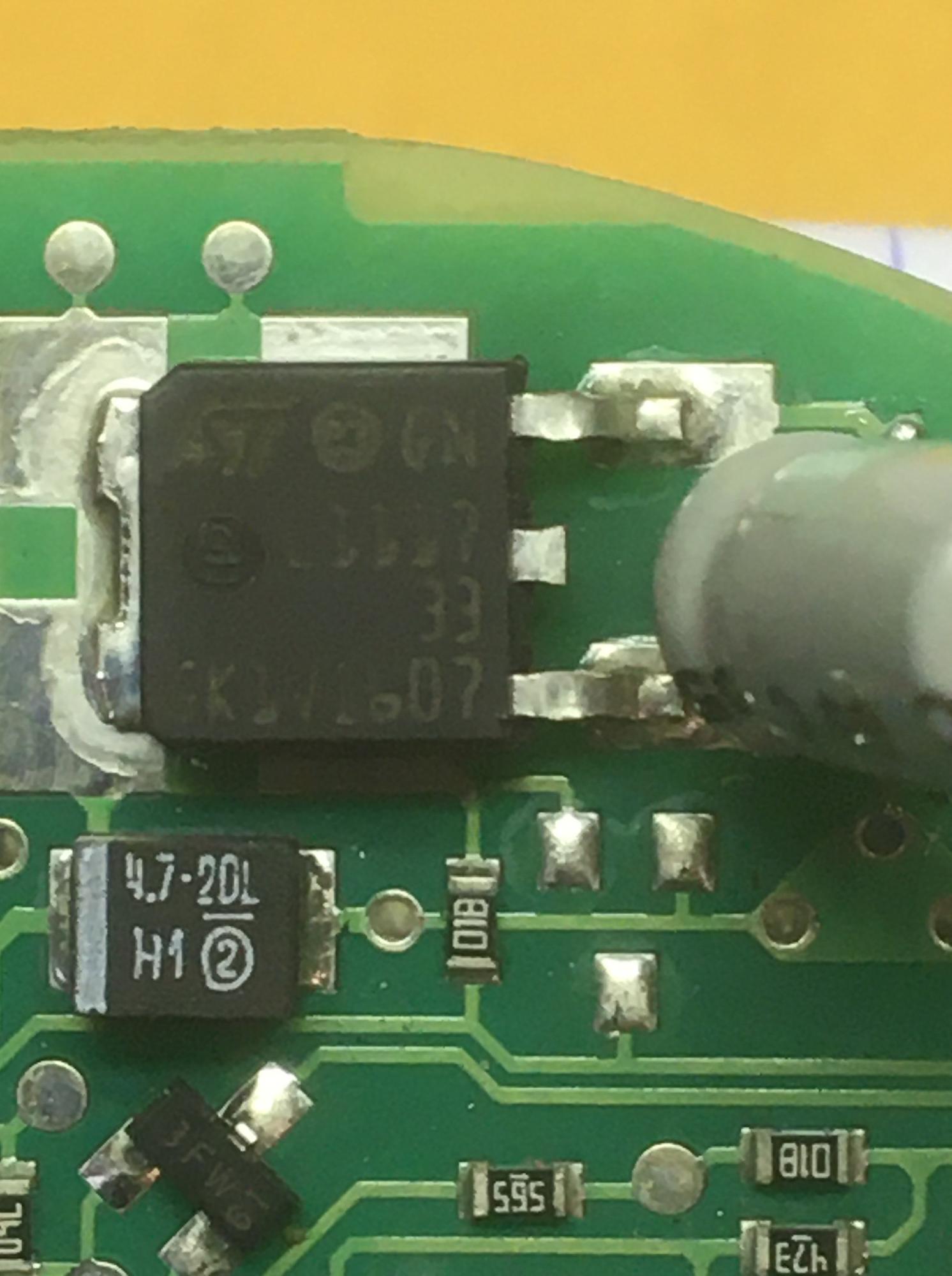

Iemand een idee wat dit voor component is? De smd condensator was ontploft,(nu een grijze elco'tje) na het vermoedelijk overlijden van de bijbehorende halfgeleider.
Codering, voor zover leesbaar:
GN
L117
33
GK1V1607
Komt uit een circulatiepomp van een Miele Vaatwasser, met lekkage...
Op de foto, boven in het midden de halfgeleider
gr Antonia
