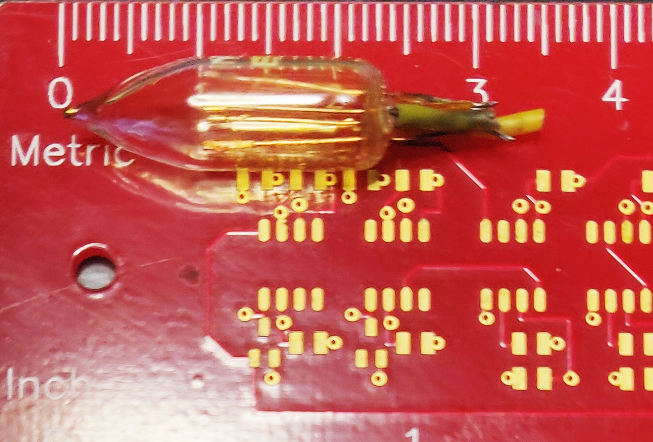

Ik vond twee kleine buisjes met vier aansluitingen in een sensor voor een brandcentrale.
Ze zitten binnenin de behuizing, dus het zijn niet de hitte sensors volgens mij, daar diende een diode voor..
Het is maar uit nieuwsgierigheid dat ik graag zou weten wat het is -:)
Het opschrift is Philips Y80 E8B
binnenin het buisje zijn er kruislings draden met in het midden een zwart blobje.
Buiscode Y8 zou een TH75 moeten zijn (is een industriebuis, bij radiobuizen slaat Y8 op een vroege ECH81 maar daar lijkt deze duidelijk niet op
). Revisie 0, gefabriceerd in E in februari van het jaar 8 (1968? 1978?)
Dan kom je uit op https://www.radiomuseum.org/tubes/tube_th75.html of https://frank.pocnet.net/sheets/009/t/TH71.pdf
Maarten, heel erg bedankt...
Weer wat bijgeleerd, maar de werking is me niet erg duidelijk. Wordt de thermokoppel met een constante stroom opgewarmd, om de omgevingstemperatuur te neutraliseren ? of zit ik helemaal verkeerd ?
Volgens datasheet bevat het ding een heater en een thermokoppel. De uitgang van het thermokoppel is (in het werkgebied) lineair met het kwadraat van de heater-stroom. Logisch zou je kunnen zeggen want P=I2xR. Dat de temperatuurstijging evenredig is met de toegevoerde warmte (P) is ook begrijpelijk.
Je zou het ding als vermogensmeter kunnen gebruiken denk ik.
Het buisje meet immers I-kwadraat.
