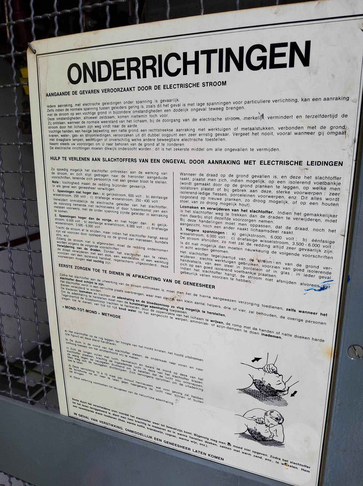

Even een EHBO-bordje plaatsen in dit topic.
Best even lezen vóór dat je een ongeval hebt, het zijn nogal kleine lettertjes. En de laatste alinea vind ik grappig, tegenwoordig schrijven ze dit niet meer :)
heb gezien wat 1000A sluiting 2mtr van de trafo doet, daar wil je niet in de buurt zijn....
Op 8 oktober 2020 13:56:30 schreef evelo:
Gezien stijl, taalgebruik en tekst nogal een gedateerd stuk. Hartmassage komt er nog niet in voor, terwijl je in deze situatie juist op de eerste plaats met een hartstilstand rekening moet houden!
Helemaal mee eens.
Voor mensen die niet naar de cursus zijn geweest: Twee vingers boven onderkant borstbeen, 90x per minuut, als je geen zin hebt om mond-op-mond te doen mag dat tegenwoordig ook (Je bent toch op de borstkas aan het duwen dus er gaat wel wat lucht in en uit.) Dit alles onder het mom van: Als je niets doet gaat ie dood, dus al heb je maar een 5% kans van slagen, het is altijd de moeite waard. Dit vertellen ze ook aan de mensen die WEL naar de cursus gaan/zijn geweest.
M'n pa heeft rond 1990 een elektrische schok + hartstilstand gehad. "Still going strong".
Eerst 30 borstcompressies en daarna 2× beademen, enz....
Breken van ribben bij tijdens de hartmassage is géén onoverkomelijk probleem
Lambiek
Op 9 oktober 2020 13:15:05 schreef Tidak Ada:
Hartmassage komt er nog niet in voor, .....
Maar er wordt wel over het lichaam gewreven :+ en nu ligt het eraan wie dat aan het doen is. :)
Inderdaad, jammer dan, maar je leeft nog, waarschijnlijk door die hartmassage, en anders maken die gebroken ribben ook niet meer uit.
90x per minuut is flink doorwerken, het gemakkelijkst is de beat van "staying alive" aanhouden.
Maar éérst hulp inroepen en iemand wegsturen voor de AED als die er is, anders heeft het helemaal geen zin; de hartmassage en beademing dient alleen om iemand in leven te houden tot de professionele hulp er plaatse is, dat is op zichzelf nooit genoeg!
Wel even checken of er geen ademhaling is (hartslag controleren is uit het protocol omdat teveel mensen dat in de stress situatie verkeerd doen), je wilt geen hartmassage doen als het hart nog klopt, daarmee maak je het erger.
