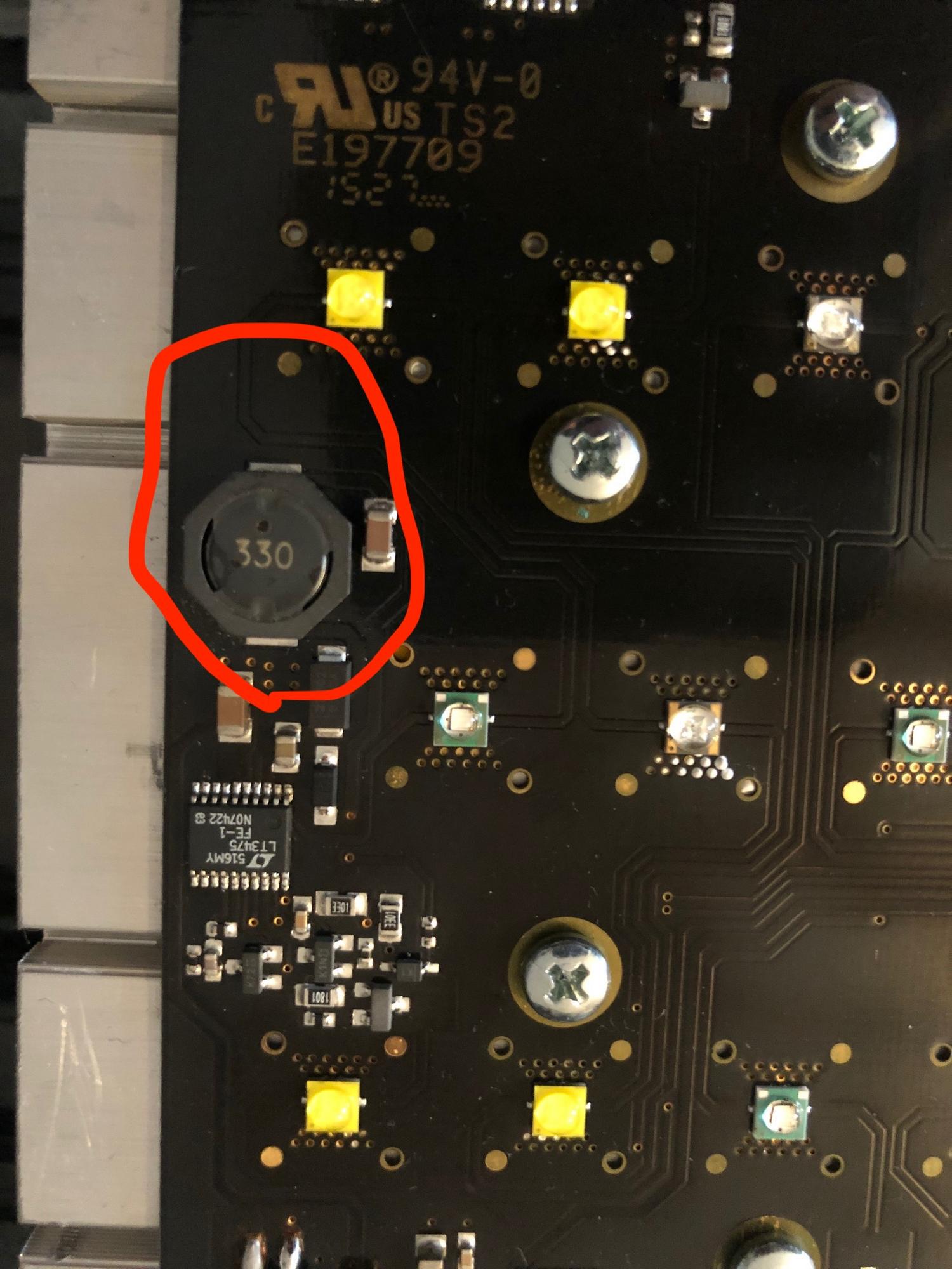

Deze?: https://www.digikey.nl/product-detail/nl/w-rth-elektronik/744071330/73…
Als je de afmetingen niet geeft blijft het bij giswerk...
Op 26 oktober 2020 20:41:33 schreef Arco:Als je de afmetingen niet geeft blijft het bij giswerk...
Inderdaad niet slim om na het maken van de foto, het boeltje weer dicht te maken en op te ruimen zonder even een lineaaltje er naast te houden.
Ik weet verder ook niet de nominale stroom enzo. Het is, zoals je kan zien, voor wat powerleds. Ik meen dat er 4 of 6 in serie staan op deze schakeling. Input voltage van de driver is 24v (al kan het zijn dat op de print de 24v word terug gebracht naar 12v).
Jochem
Als je dat nou even nameet, en dan nog wat meer info over de LEDs, dan is een wat betere inschatting mogelijk. En de schuifmaat over die spoel. Je kunt ook nog even datasheet/appnote van die LT... van linear erbij pakken.
Waarom denk je dat de spoel kapot is? Is niet heel vaak dat die als eerste het loodje legt.

Op 26 oktober 2020 22:02:12 schreef Arco:
Vergeleken met de SSOP20 zou de spoel ~12.5mm moeten zijn. Alleen de hoogte wordt moeilijk zo...
Ik meet 23.4 pixels per mm en reken dan 10.98mm uit voor de bovenkant van de spoel.... Dat zou afgerond 11mm zijn, maar volgens mij is 11mm een ongebruikelijke waarde. Eerder 10 of 12mm.... Als je Arco's meting en de mijne middeld zou je gokken op 12, maar ik DENK dat door het perspectief de spoel in mijn meting groter lijkt dan ie is en dat het tien zal zijn. Maar goed. 10mm kopen, of 12, of alletwee.

Op 26 oktober 2020 21:22:53 schreef Jochem:
Nou... Deze spoel doet het nog perfect. Ik heb nog een identiek led board en daar is door lompigheid de spoel van af gestoten.... Hij ontbreekt dus

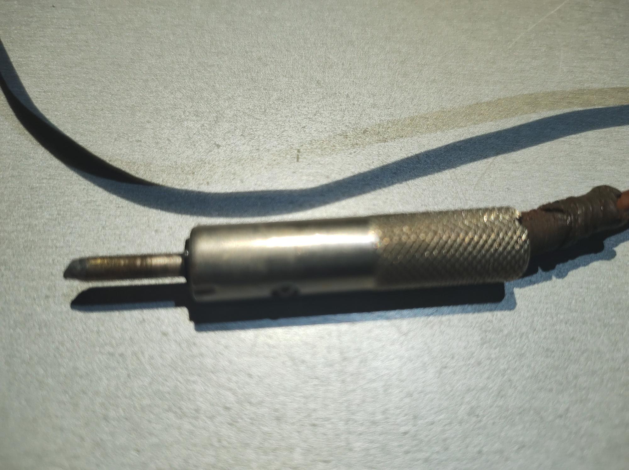

Ik heb een oude microfoon (jaren zestig) met een stekker die ik niet ken. Ik wil de stekker graag origineel houden en een verloopje maken naar een Jackplug. Op de foto is de stekker te zien.
Mijn doel is om de female verie van die stekker te vinden. Dan kan ik een verloopje maken. Weet iemand de naam van dit soort plug? De microfoon is een oude dynamische microfoon, werking onbekend.
