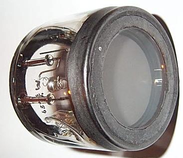

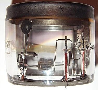

Ik heb hier een o.a. Philips buis (zie foto's), maar weet de juiste goeistroom niet om iets dergelijks als jij te doen.
Heb nog veel meer liggen, o.a. ook kenotrons. Ik verzamel namelijk 'elektronisch glaswerk' ;)

De röntgenbuis die je laat zien was (is?) het werkpaard van Philips m.n. in de buckykamers. Dus is het geen toeval dat ik er daar een van in m'n nisje heb hangen.
De gloeistroom kan ik zo snel niet meten, maar de spanning is 6,5 Volt AC en ik verwacht dat er iets van 2 à 3 Ampère loopt (met de twee gloeidraden in serie).
Uit mijn röntgentijd heb ik ook nog wat glaswerk overgehouden. O.a. nog een buis van een jaren '80 CT-scanner. Die moet ik nog wel ontmantelen en zou dan zomaar een mooi stuk glaswerk kunnen opleveren. Toch eens aan beginnen: volgend project.

Tidak, bij de Philipsbuis komen zes pennen door het glas, waarvan er drie in gebruik zijn. Twee daarvan zitten naast elkaar, dat is het groot en klein focus. De pen die apart zit is de gezamenlijke.
De weerstand in koude toestand is voor elke gloeidraad ongeveer 0,2Ω dus in serie 0,4Ω. Die wordt gloeiend gelukkig wat lager. Je zult dus de pennen eerst wat op moeten schuren.
Geen BV-buis, maar een klein röntgenbuisje van een C-boog heb ik wel, die staat bij jou ook achterin. Daarvan kan de gloeidraad ook worden aangestuurd, maar dat is slecht zichtbaar.
