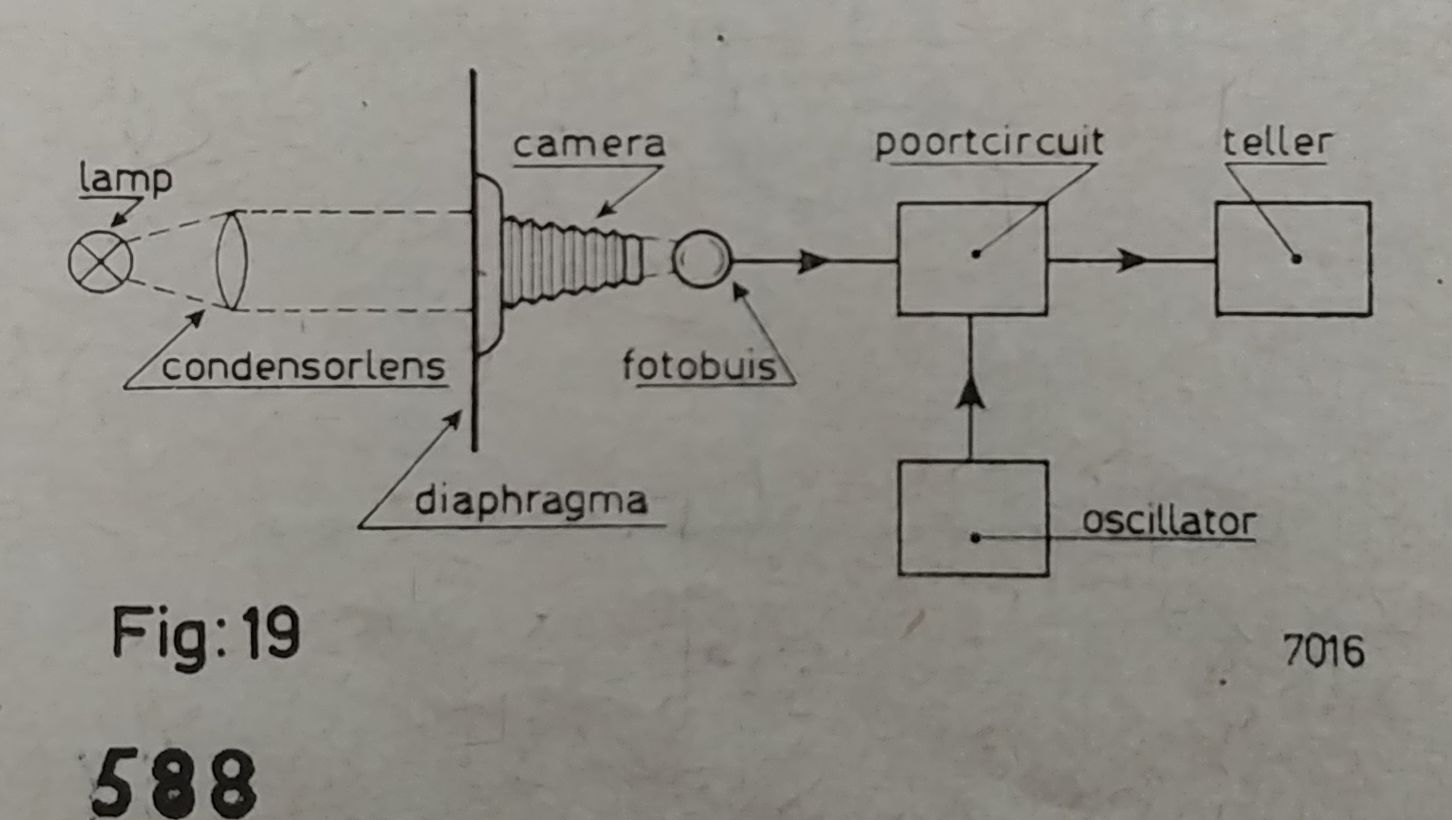

in dit artikel uit 57 gaat het over een normale buis die als vensterbuis (schakelaar of poort of sampler, wathever..) gebruikt wordt, maar die bundelbuigbuizen zij daar nog meer voor geschikt. Je kwam ze vaak tegen in combinatie met de tellerbuizen ET1. Nu nog dat artikel vinden.

Op 15 november 2020 23:45:16 schreef kris van damme:
Dat lettertype... Radio Electronica. En 1957: dat moet te vinden zijn.
Ah, hebbes. Prachtig, zo'n grote zolder. Excuus voor de beeldkwaliteit, de letters zijn wat verschoten.
Dat artikel gaat wel over de E1T tellerbuis, maar - zoals je zelf al opmerkt - de 'vensterbuis' die ze in de sluitertijdmeting gebruiken is een normale buis, die ofwel afgeknepen is, ofwel pulsen doorlaat: vandaar 'venster'.
Het bijbehorende schema staat, nogal onhandig, linksonder op de pagina. De vensterbuisschakeling heet daar (zoals de tekst ook aangeeft) 'poortcircuit'. De teller bevat de E1T waarover het artikel eigenlijk gaat.
In tellerschakelingen zat (zit) altijd een poortcircuit, destijds weleens 'vensterbuis' genoemd, en dus ook in tellers met bundelbuigbuizen. Is het mogelijk dat de termen, na zestig jaar, door elkaar zijn gaan lopen?

Op 16 november 2020 13:15:40 schreef Frederick E. Terman:
snap wat je denkt, maar ik denk het niet :-)
in ieder geval bewezen dat de naam vensterbuis niet enkel voor radioactiveitsmetingen gerelateerde buizen werd gebruikt.
Uiteraard kan een gewone buis ook als vensterbuis dienen, maar schakelt dan naar de ground.
bundelbuigbuizen zijn daarvoor veel beter, je kan de elektronenstraal aan en uit zetten voor de anode in het venster, en tevens nog een signaal meesturen over het stuurrooster. Kretzmann is het alvast niet. Artikel in dat boek beschrijft dezelfde teller als het artikel uit 57...
Even verder denken in welk boek het dan wel was. ik denk dat het een Philips boek was, in ieder geval van lang geleden. de term vensterbuis heeft het niet lang uitgezongen, maar was me altijd bijgebleven. het klinkt sympathiek, en is tevens een nummer van Jacques Brel (les fenetres ). muziek helpt altijd.

Ha, ik wil heus niets over onze mentale capaciteiten zeggen hoor. :) Ik ben immers ook al weer een tijdje met mijn zevende decade bezig.
Alleen is het woord 'vensterbuis' hier net zoiets als 'oscillatorbuis' of 'voorversterkerbuis'. In zulke samentrekkingen wil dat alleen zeggen: de buis die hier als vensterschakeling, als oscillator, als voorversterker, wordt gebruikt. Het zegt niets over de constructie (die hier, volgens het artikel zelf, die van een normale buis is).
Wel knap hoe je dat stukje vond, trouwens. En ik had dat blad nota bene zelf! Foei FET.
En ja, NU krijg ik ook een resultaat in Google: deze CO-thread. :)
