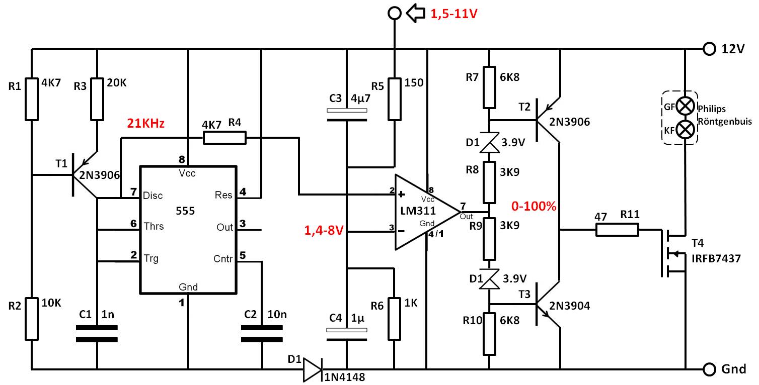

De truc van ohm-pi nog eens toegepast en het werkt toch. Alleen duurt het na inschakelen een tiental seconden voor de opamp stabiliseert. Daar heb ik de vorige keer blijkbaar niet op willen wachten.
Met open uitgang geeft de microfoontrap maximaal 11 VDC. Echter wanneer de belasting van de AMV/PWM eraan hangt blijft de spanning weer steken op 6,7 VDC. Dus zo levert die extra versterking geen winst op.
Ohm-pi stelt dat pen 5 van de 555 hoogohmig is, maar dat heb ik deels de das om gedaan door R6 van 1 KΩ! Die heb ik gebruikt om bij minimuminput de lamp zo ver mogelijk uit te krijgen.
Als ik de R6 weglaat kan ik toch de lamp helemaal uit krijgen. Dat hangt af van het circuit tussen pen 6 en pen 7. Dus R3,4 en 5 en C3. Deze schakeling komt van Rob's web, waar Ex-fietser me heel in het begin op wees. Probleem is dat er hier geen componentwaarden genoemd worden. Rob, die ik erom gevraagd heb, zegt dat ik dat zelf maar moet uitrekenen m.b.v. de 555 datasheet. Die heb ik dus zelf experimenteel vastgesteld.
Iemand een idee hoe de PWM schakeling goed te dimensioneren? Een heel andere schakeling mag natuurlijk ook. Want dit zou jammer zijn van alle energie:

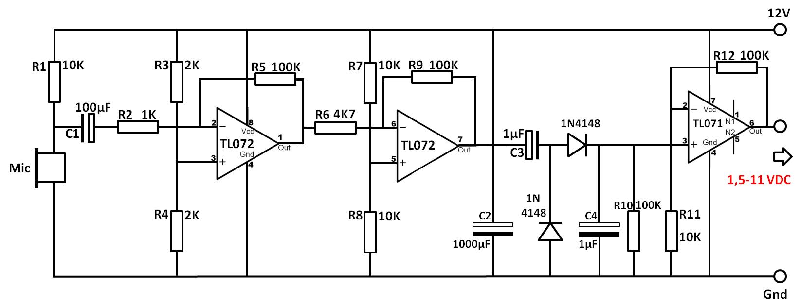

Je kan dit proberen
De LM308 vervang je door je TL071 en de condensator van 30pF laat je dus weg. De ingangsspanningen van de TL071 moet minstens 2V boven Gnd zijn. In deze schakeling heb ik dat opgelost mbv een ledje. Voor het ledje kan je een wit ledje nemen of twee rode ledjes in serie of vier gewone dioden in serie. In beginsel kan je de weerstanden nemen die ik heb opgegeven. Voor het beste resultaat kan je een beetje spelen met de waarden van de weerstanden R4 en R5. Met R5 bepaal je de laagste uitgangsspanning van de TL071. Deze kan niet lager zijn dan ca 1,5V. Hoe kleiner de weerstand van R5 hoe lager de uitgangsspanning wordt, maar op een bepaald moment houdt het wel op. Weerstand R5 test je uit zonder ingangssignaal. Met R4 bepaal je de versterking en dus de maximale uitgangsspanning. Hoe groter R4 des te groter is de versterking. Meer dan 11 V uitgangsspanning zal je niet halen. R4 en R5 beïnvloeden elkaar. Als je de goede waarde van R5 gevonden hebt, dan moet je nog controleren of R4 nog voldoet.
Beter is om een rail to rail opamp te nemen. Zie ook deze post:
Op 5 december 2020 16:33:01 schreef Martin V:
Hou er rekening mee dat de TL071 of andere TL072/82, niet vanaf nul volt gaan als DC versterker.
Dit type gaat vanaf 3 Volt en is uit te sturen tot aan 3Volt onder de voedingspanning.
Wat je eigenlijk nodig hebt is een rail to rail opamp.
Typen als de CA3140 en LM358 kun je daarvoor ook gebruiken.Als wisselspanning versterker kan de TL071/72 een maximale uitgangspanning leveren van 9 Volt piek piek bij een voedingspanning van 12 Volt.
Ik zie in jouw schema van de microfoon versterker dat je elco's gebruikt van 100µF, dat is wat teveel aan capaciteit.
Met 10µF zit je ook goed (en zelfs dat is veel).....
Zoals het er nu uitziet werkt de microfoonversterker met buffer zoal s ik graag wil. Een uitgangsspanning van 2 tot 11 VDC moet voldoende zijn om de PWM te sturen.
Het probleem lijkt nog de dimensionering van de PWM te zijn. Met R3 = 1KΩ blijft het regelbereik beperkt tot 50%. Met R3 4K7Ω, zoals ik begon, kan ik bijna van 0 tot 100% dutycycle regelen, maar daarvoor wordt maar een zeer beperkt deel (7,5 tot 10,5) van de regelspanning van 2-11VDC gebruikt, het is bijna een aan/uit regeling. R3 moet minimaal 2K7Ω zijn om het bereik van 0-100% dutycycle te behouden.
Dus de vraag blijft of iemand een idee heeft hoe de PWM schakeling goed te dimensioneren als dat al kan. Zoals gezegd mag een heel andere schakeling natuurlijk ook.

Je PWM-schakeling is in principe goed. Je kunt het volgende proberen voor een beter resultaat. Ik ga uit van het schema van https://www.circuitsonline.net/forum/view/message/2222259#2222259
R4 zou ik verhogen naar ca 15kΩ. Deze weerstand bepaalt de minimumspanning die hoort bij 0% PWM. Hoe hoger de weerstand hoe lager de minimum spanning.
R3 zou ik verhogen naar 10kΩ en C3 zou ik verlagen naar 4,7µF. Voor de werking maakt het niks uit, maar je belast de transistor T1 minder. De RC-tijd blijft dezelfde.
Om de lineairiteit te verbeteren zou ik R3 nog verhogen naar 15kΩ (of 1,5kΩ als je C3 op 47nF laat). De 100% PWM bereik je dan als de gelijkgerichte spanning uit de microfoonversterker ca 9V is. Met deze configuratie zou je toch iets werkends moeten krijgen. Vandaar uit zou je nog kunnen experimenteren met de waarden van de componenten die ik hier noem. Als je R3 verlaag dan heb je een hogere uitgangsspanning van de microfoonversterker nodig. Ook gaat dat ten koste van de lineairiteit.

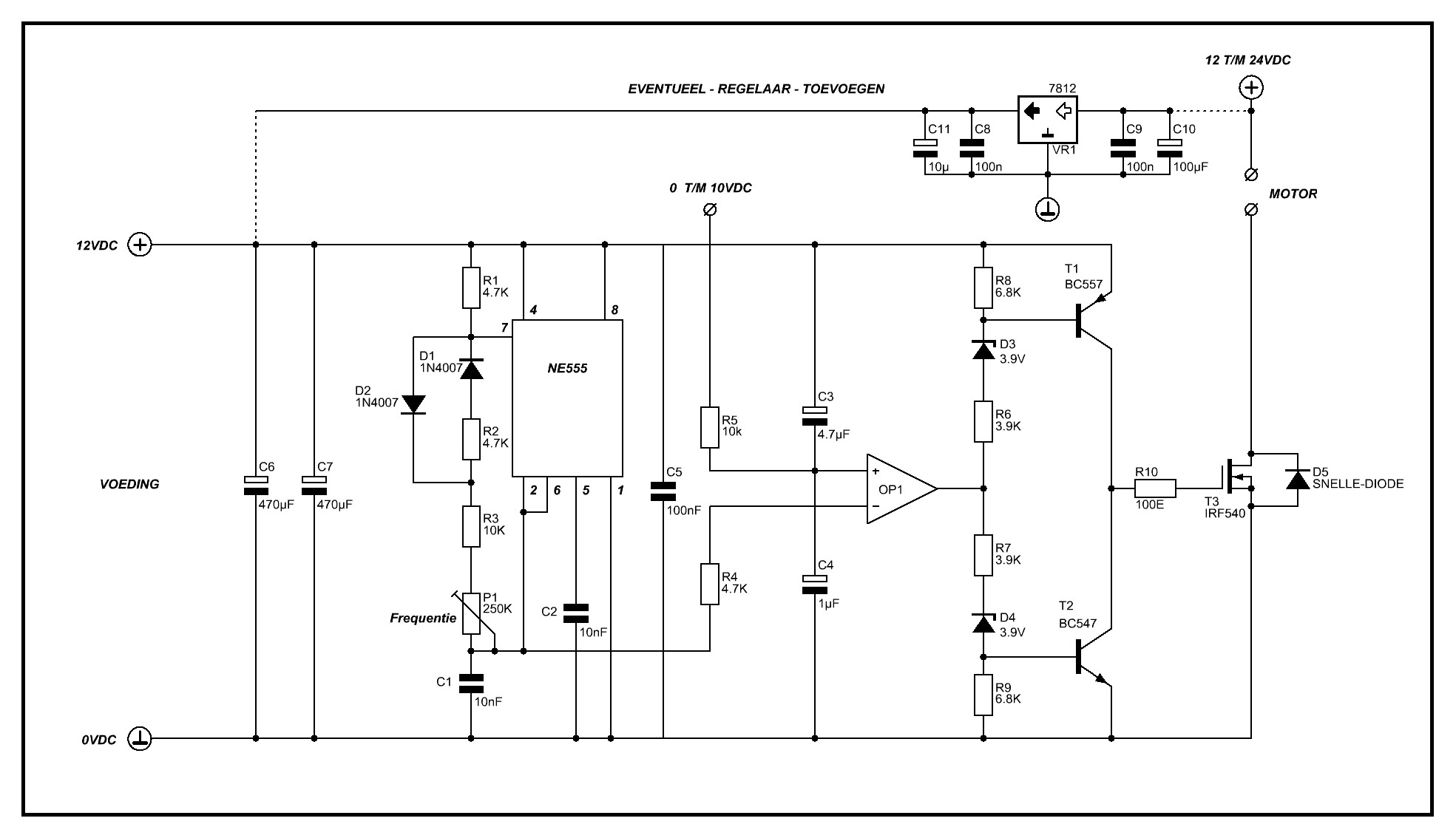

De schakeling die je gepost hebt en waar ik naar refereer is de verbeterde versie van de schakeling die je wilt proberen.
Op 15 december 2020 22:26:40 schreef Toon60:
Een stukje verder staat een tweede schema: 2) IC 555 PWM using External Modulation.
Kun je hier iets mee?
De motor moet je even wegdenken, op deze manier kun je met een externe spanning van 0 tot 10VDC een pwm signaal maken.

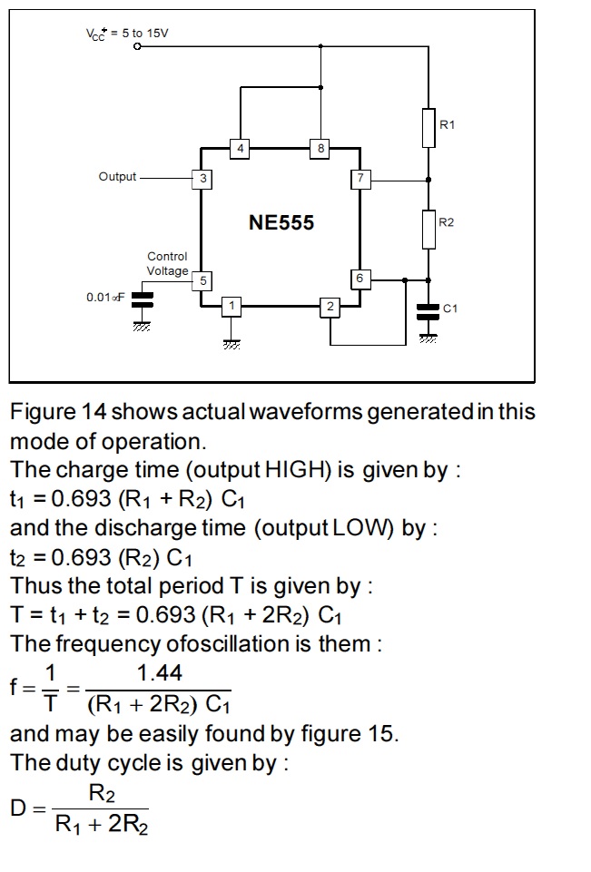

Nu zit ik nog eens goed naar de datasheet van de 555 te kijken. Dan zie ik dat het karakteristiek niveau voor het control voltage level (bij VCC=12VDC) 7,2 - 8,8 VDC is. Kan dat verklaren waarom het alleen in dat gebied betrouwbaar werkt? Dan gaat het met de 555 vast nooit werken.
Wat ik na de eerste 555 nodig heb is een monostabiele multivibrator, zoals een 74121, waarvan de pulsduur spanning gestuurd wordt en niet via een RC netwerk.

Volgens mij kan OP1 direct via R10 de FET aansturen dat doet de 555 in mijn schema ook.

Het idee achter de schakeling van Lambiek geprobeerd, d.w.z. de 555 met de opamp en wat daar bij hoort. Dat werkt, de zaagtand op 555 pen 2/6 gaat naar de comperator en wordt vergeleken met de regelspanning. De comperator geeft dan het door de PWM gecontroleerde signaal.
De TL071 schakelt daarvoor niet snel genoeg wat de schakelfet daarna niet prettig vindt. Met een LM311 comperator uit de rommelbak gaat dat een stuk beter.
De zaagtand uit de 555 zit tussen 4 en 8 VDC. Dit betekent dat de regelspanning van 1,5 - 11 VDC alleen in dat gebied een dutycycle van 0 tot 100% heeft. Daarbuiten loopt hij vast.
Op een datasheet van Fairchild van de 555 vind ik een voorbeeld (6) van een Linear Ramp circuit dat met een transistor als stroombron werkt. Als ik die in elkaar prik kan ik een 0 - 100 % dutycycle regelen met een regelspanning van 0 - 8 VDC. Dat biedt mogelijkheden.
De praktijk is altijd weerbarstig, want er is geen regelspanning van 0 - 8 VDC, maar 1,5 - 11 VDC.
De zaagtand loopt wel mooi vanaf 0 Volt. Om die 0 Volt dichter naar 1,5 Volt te krijgen heb ik het zaagtand circuit opgelicht met de diode D1. Daarmee begint de regeling met een paar % dutycycle waarbij de gloeidraad nauwelijks oplicht.
Dan die 11 VDC, dat is geen 8 VDC. Maar de zaagtand komt niet hoger. Met R5 en R6 is nu een spanningsdeler gemaakt die de maximale regelspanning terugbrengt naar 8 VDC.
Nu blijkt, wat te verwachten was, dat ik 100% uitsturing krijg bij vol volume en dat is een bak herrie! Dus wil ik de microfoon versterker gevoeliger maken met een volumeregeling, zodat ik bij normaal volume ook een hogere uitsturing kan krijgen.
Inmiddels is microfoon gevoeligheid in te stellen. De versterking van de tweede opamp verhoogd door R7 va 4K7Ω te verlagen naar 1KΩ. Bij de eerste opamp zitten nu R5 van 2K7Ω en potmeter R6 van 100KΩ. Daarmee heb ik wat ik in gedachten had.
De hele schakeling weer opnieuw opgebouwd op één breadboard. Alles werkt m.u.v. de transistortrap na de LM311. De uitgang van de comperator wil niet naar +12 VDC schakelen. Met een pull-up weerstand van 1KΩ is dat opgelost. Heeft die er dan in de vorige opstelling ook gezeten? Zou zomaar kunnen, er is zoveel uitgeprobeerd.
