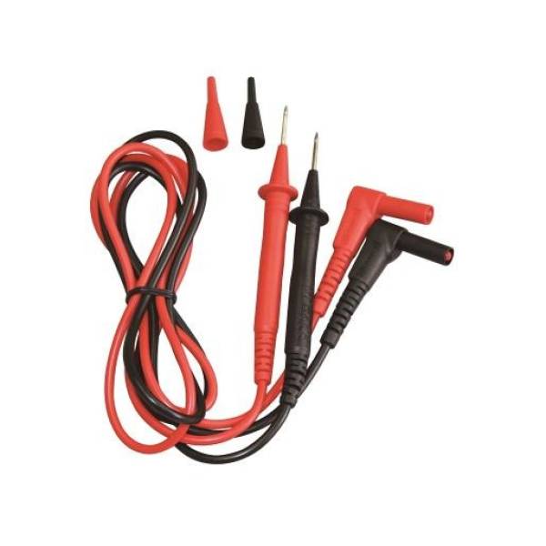

Die zijn veels te lomp/verkeerd model. Moet op een meetsnoer banaansteker (rechts op foto) passen...
Voor female deel uitvoering zie 2e foto boven...
https://www.elektramat.nl/media/cache/catalog/product/K/y/Kyoritsu7066A-600x600bw0c0q70.jpg

Ja daar passen banaanstekkers in, nog nooit eerder van die female banaanconnectoren gezien? Zitten op bijna iedere versterker als speakeraansluiting.
Maar goed, dan zoek je zelf toch even?
Je vraag was of er female BNC naar female banaan adapters bestaan.
Die vraag heb ik beantwoord. Sorry dat ze niet aan jouw schoonheidsideaal voldoen :+
Sorry hoor, maar dit (plus foto) leek me toch wel duidelijk:
Het moeten dus van die smalle female bussen zijn die op een meetsnoer met male uiteind passen.
