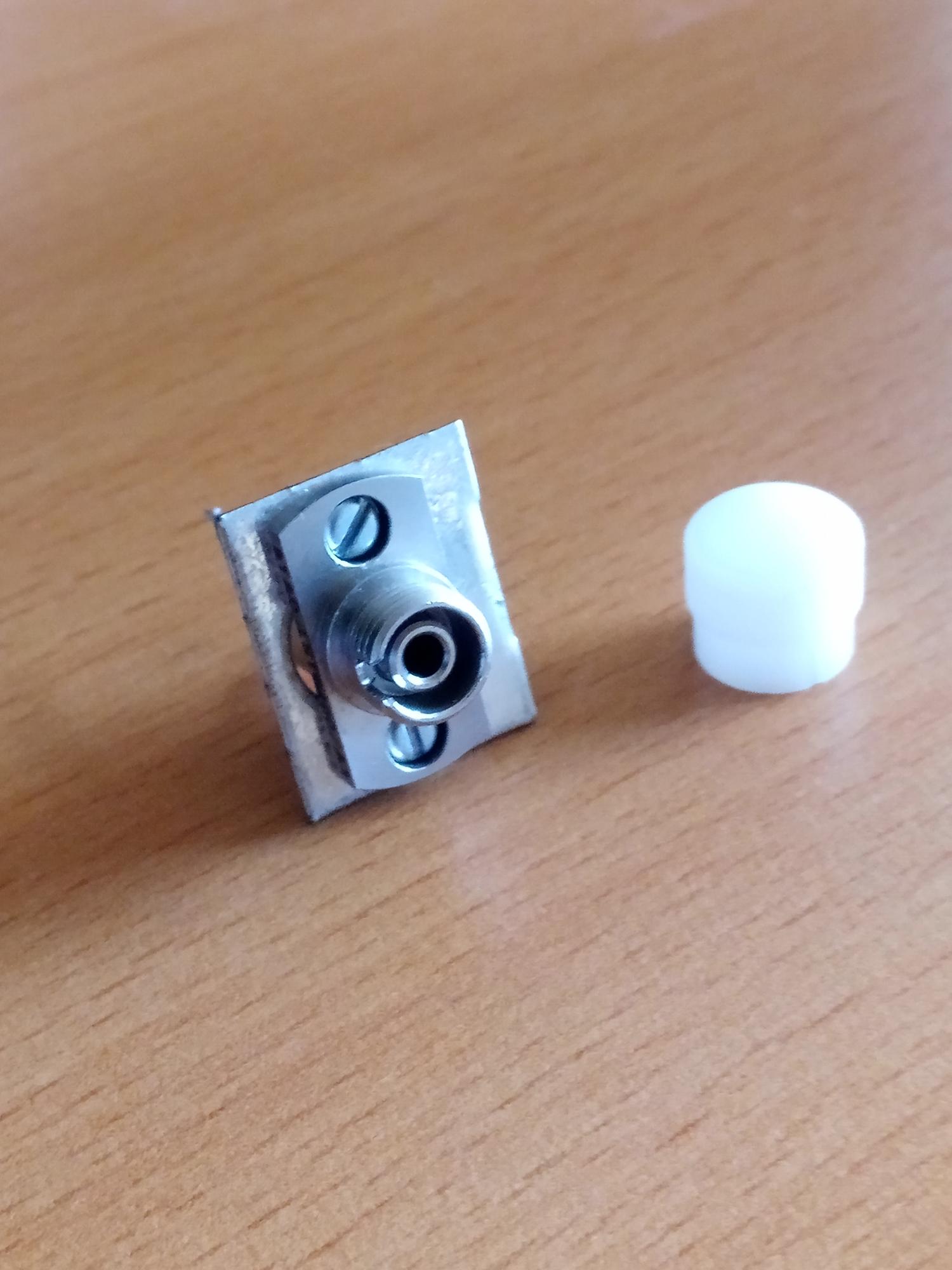

Aha,op die fiets.
Als ik erin kijk met de loeplamp meen ik een mini-mini lensje te zien.Een glas/koper of vice versa geval dus.
