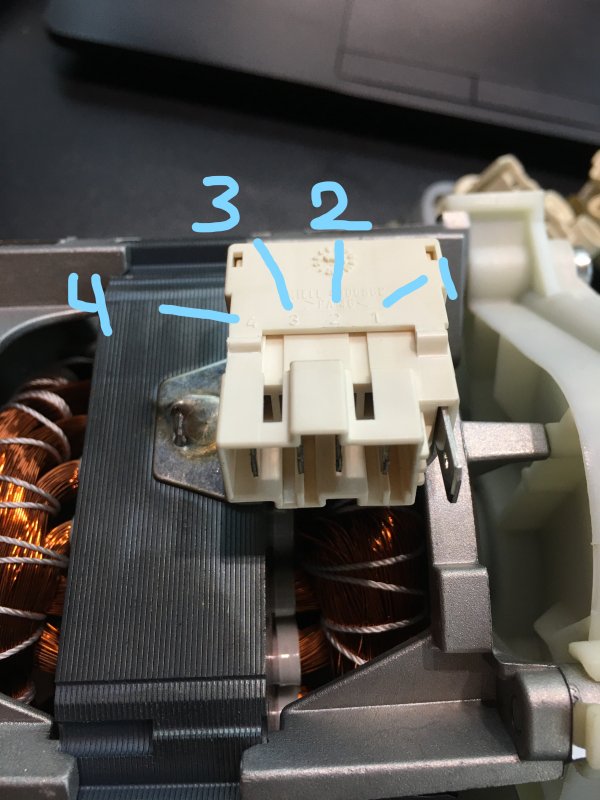

Met een multimeter ben ik vervolgens aan de slag gegaan om e.e.a. na te meten. Ik weet echter niet wat de exacte waardes zouden moeten zijn. Hieronder een overzicht:
Weerstanden op circulatiepomp
Tussen 1 & 2: 160 ohm
Tussen 1 & 3: 160 ohm
Tussen 1 & 4: 67.5 ohm
Tussen 2 & 3: 0.3 ohm
Tussen 2 & 4: 93 ohm
Tussen 3 & 4: 93 ohm

De motor heb ik zelf nog niet los aangesloten op 230v, maar vooral omdat er 4 aansluit pinnen zijn en ik niet weet op welke spanning gezet kan worden.
Er zijn maar 2 draden die naar voor gaan. Die 2 andere zijn voor de condensator denk ik. Uit een ver verleden proberen herinnerend. Deze bakjes zijn al een behoorlijke periode met pensioen.
Op 25 januari 2021 17:05:15 schreef EricN:
Zo te zien gaan 1&2 gaan naar de condensator, 3&4 naar voren.
Ik heb op zowel 1&2 als op 3&4 230V gezet maar dan doet de motor niks. Ik heb helaas niet de mogelijkheid om op alle 4 tegelijk spanning te zetten. (Tenzij 1&2 samen en 3&4 samen maar dat lijkt me niet de juist.)
Edit: ik bedenk me dat ik natuurlijk de condensator er tussen kan hangen en dan op 3&4 spanning kan zetten. Dat ga ik nu even proberen.
Ik begrijp niets van je onlogica. Gewoon de 2 draden die naar voor gaan er af halen en stroom op zetten. De condensator natuurlijk laten zitten.
Hoor je dan minstens de motor zoemen? Kun je de condensator nameten? Wat geven de wikkelingen van ohmse waarden?

Excuses dat komt omdat ik de motor en condensator er volledig uit heb gehaald. Die 1,2,3 en 4 verwijzen naar de aansluitingen op de motor (zie afbeelding eerste post). Ik bedacht me niet dat de condensator er gewoon tussen hoort en dat er vervolgens vanuit "voor" de 230 komt.
Inmiddels terug geplaatst en spanning op gezet. De motor draait als een kierewiet :).[/quote]
