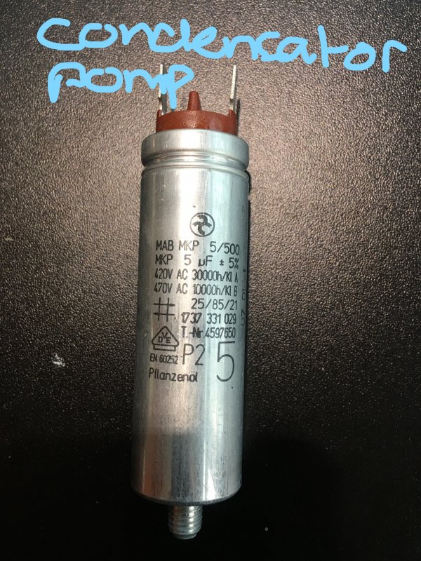

Weerstand condensator 5uF 420V
1. Mijn multimeter heeft helaas geen optie om farad te meten dus ik probeer het met de weerstand functie op mijn multimeter;
2. De weerstandsfunctie op mijn multimeter kan handmatig ingesteld worden op 200, 2K, 20K, 200K, 2M of 20M. Ik kies hierbij voor 200K;
3. Ontladen condensator met schroevendraaier;
4. Twee pinnen er op: de multimeter geeft nu 100Kohm aan voor 1 seconden en springt daarna weer naar 1 (overload);
5. Twee pinnen andersom er op geeft: 40Kohm, 100Kohm en daarna weer overload (allemaal binnen 1 a 2 seconden).

Hoor je dan minstens de motor zoemen? Kun je de condensator nameten? Wat geven de wikkelingen van ohmse waarden?
Op 25 januari 2021 17:33:10 schreef EricN:
Ik begrijp niets van je onlogica. Gewoon de 2 draden die naar voor gaan er af halen en stroom op zetten. De condensator natuurlijk laten zitten.
Excuses dat komt omdat ik de motor en condensator er volledig uit heb gehaald. Die 1,2,3 en 4 verwijzen naar de aansluitingen op de motor (zie afbeelding eerste post). Ik bedacht me niet dat de condensator er gewoon tussen hoort en dat er vervolgens vanuit "voor" de 230 komt.
Inmiddels terug geplaatst en spanning op gezet. De motor draait als een kierewiet
