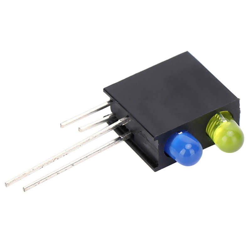

Op 6 februari 2021 12:56:33 schreef fatbeard:
Weet iemand waar ik dit soort blokjes
(maar dan met bi-color LEDs, of zonder LEDs) voordelig kan kopen?
Ik kan je er wel aan helpen zonder leds, heb je er 200 nodig?
Stuur ff een PM als je interesse hebt.
Farnell heeft ook de 2 voudige PCB ledblokjes die je zoekt.
1000 stuks bij AlieE voor nog geen 7 euro, kan je wel even vooruit
Ik heb de zoektocht bij AliE na een uur of twee maar opgegeven, die zoekmachine van ze is ècht ruk.
Komt waarschijnlijk omdat de aanbieder de omschrijving (al dan niet automatisch) van chinees naar engels vertaalt en de zoekmachine jouw engelstalige zoekbegrip terugvertaalt naar chinees om dan in het chinees te gaan zoeken.
