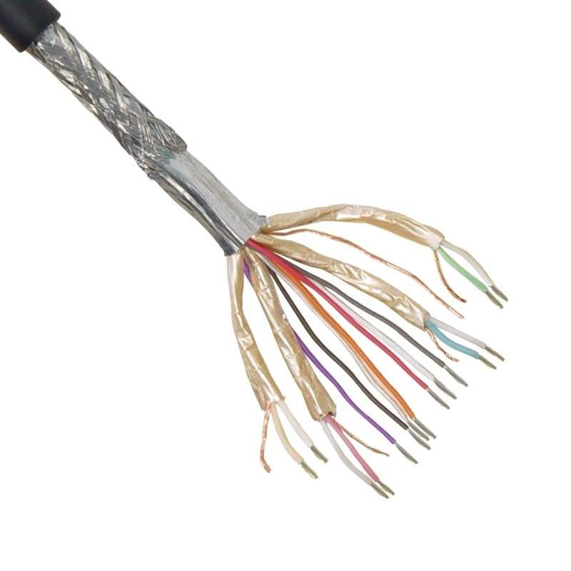

Ik heb weer eens iets nodag wat blijkbaar unobtainium is: Ik ben op zoek naar een kabel met 4 onderling afgeschermde draden, en daar weer een shielding omheen.
Het is voor 2 Endress&Hauser (Promag 50P) flow meters waar je meetunit ergens anders hangt. Volgens E&H:
• 4 x 0.38 mm2 PVC cable with common, braided copper shield (Ø approx. 7 mm) and individually shielded cores.
• Conductor resistance: ≤ 50 Ohm /km
• Capacitance: core/shield: ≤ 420 pF/m
Maar nergens staat vermeld wie dat levert. Ik heb al bij Lapp Unitronic gekeken maar daar zie ik zo snel niks wat er op lijkt.
Iets als een analoge VGA kabel maar dan met 4 ipv 3 afgeschermde draden.
je hebt ook vga kabel waar 5 of zelfs 6 draden apart zijn afgeschermd, de V-sync en H-sync zijn dan ook afgeschermd. ook bose systeemkabel had dit, maar die is er denk ik ook niet meer, leek sterk op ftp..

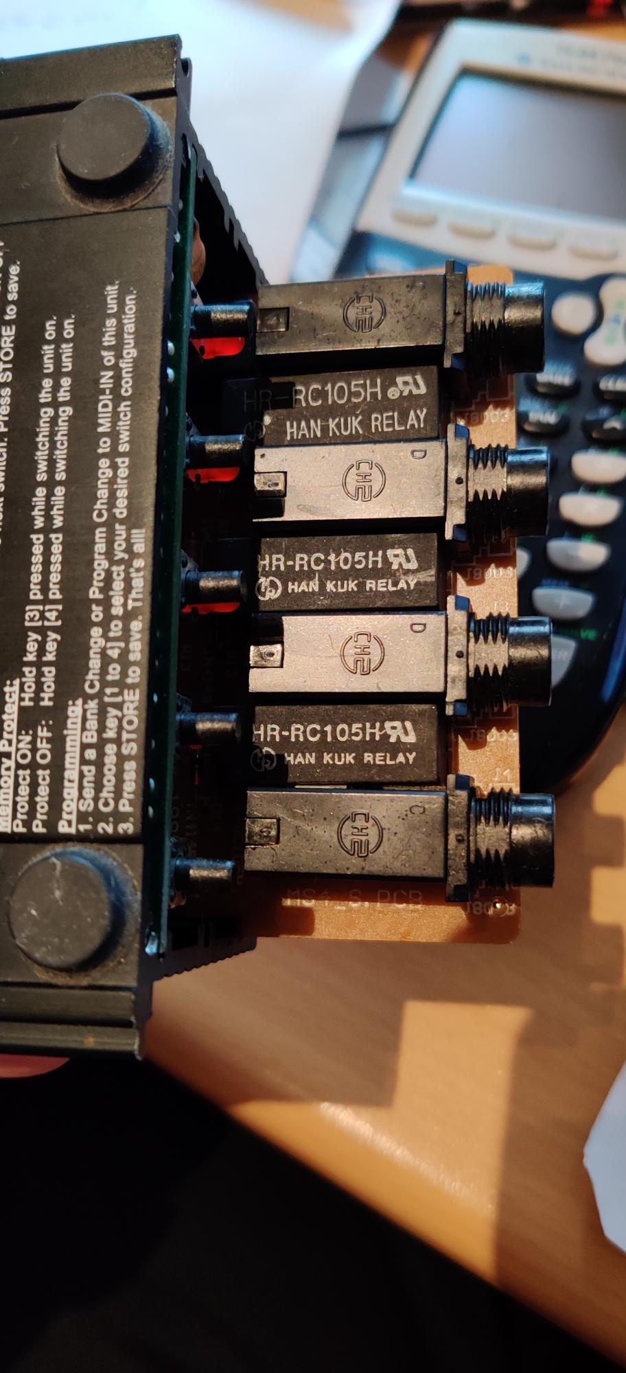

Ik ben op zoek naar de smalle variant van een mono 6.35mm socket.
Ik heb deze in het verleden al eens besteld bij Aliexpress. Qua uitvoering en maatvoering perfect. Maar ik was benieuwd of deze dichter bij huis te betellen was en dan hopelijk kwalitatief iets degelijkere uitgevoerd.
Toch weer AliExpress maar hier zit meer metaal aan. Dicht bij huis kan ik ze niet vinden...
https://www.aliexpress.com/item/32757884598.html
Dank voor de alternatieven. Maar ik ben opzoek naar de exacte footprint zoals degene die ik bijgevoegd had. Hoeft verder niet van metaal te zijn. Maar wat ik zie in de jacks van Ali die ik hier heb liggen, is dat het schroefdraad niet lekker op elkaar aansluit aangezien het kunstof uit 2 delen bestaat. Hierdoor kan het lastiger zijn om de bijgeleverde moet erop te draaien. In het ergste geval kan ik er nog een keer met een draadsnijder overheen gaan. Moet er 64 hebben, dus ik vrees dat ik toch voor de AliExpress variant zal gaan ;)

Op 3 februari 2021 23:01:30 schreef henri62:
HDMI 1.4 heeft ook zoiets, 4 keer folie afscherming en 1 braided.

Misschien een gek idee maar kun je geen UTP gebruiken en dan de (afgeschermde) paren als 1 ader gebruiken?
Dat is misschien wel een idee als het echt niet anders kan.
Op 3 februari 2021 23:44:45 schreef testman:
Die heb ik een paar jaar geleden ook gevonden bij Conrad. Toen ik die bestelde kreeg een een email dat die niet meer leverbaar was. Terug bij af dus. Ik heb toen van een kennis een stuk microfoonkabel gekregen met 4 aders shielded + extra shield, was precies lang genoeg.
Maar nu heb ik weer hetzelfde probleem dat ik een paar 2-de hands flow meters heb die ik moet aansluiten.
-edit- Net eens een email naar E&H gestuurd waar ik zoiets kan kopen.
klinkt als een multi-kabel (a.k.a. snake)...
Ik heb daar ook op gezocht en dan krijg je vaak 12 of 16 aders in een dikke kabel. Worden vaak op podia gebruikt.
[Bericht gewijzigd door henri62 op 4 februari 2021 12:40:08 (16%)

Henri62, via volgende link kan u de kabel kopen die u zoekt.
Elektrische eigenschappen zelf nog eens goed controleren maar volgens mij is hij exact degene die u zoekt.
De prijs lijkt mij ook niet al te extreem. (YMMV)
https://www.metrofunk.de/sonderleitungen/jede-ader-geschirmt-gesamtsch…
Hopelijk heeft u er iets aan.
Hubie
Ik heb hier nog kwaliteits scartkabel van meer dan een cm dik.
Zal 'm is openschroeven om te kijken wat voor kabel daarin zit.
Op 4 februari 2021 13:12:02 schreef opruiming:
Ja dat is precies wat ik zoek. Bedankt voor de tip!
Het toverwoord is dus "LIYCY-CY" wat de afschermingen aangeeft. Nu vind ik inderdaad ook bij Lapp de kabel dit soort kabels als ik daar op zoek. Gisteren de hele bijbel van Lapp doorgezocht in de Unitronic sectie en niet kunnen vinden.
Op 4 februari 2021 00:20:04 schreef Ricotjuh:
Nu schiet me zojuist te binnen dat zo'n dergelijke connector ook in een switcher van me zit.
Helaas kan ik er dan nog weinig wijs uit welk merk dit is. Misschien zegt het jullie meer..
