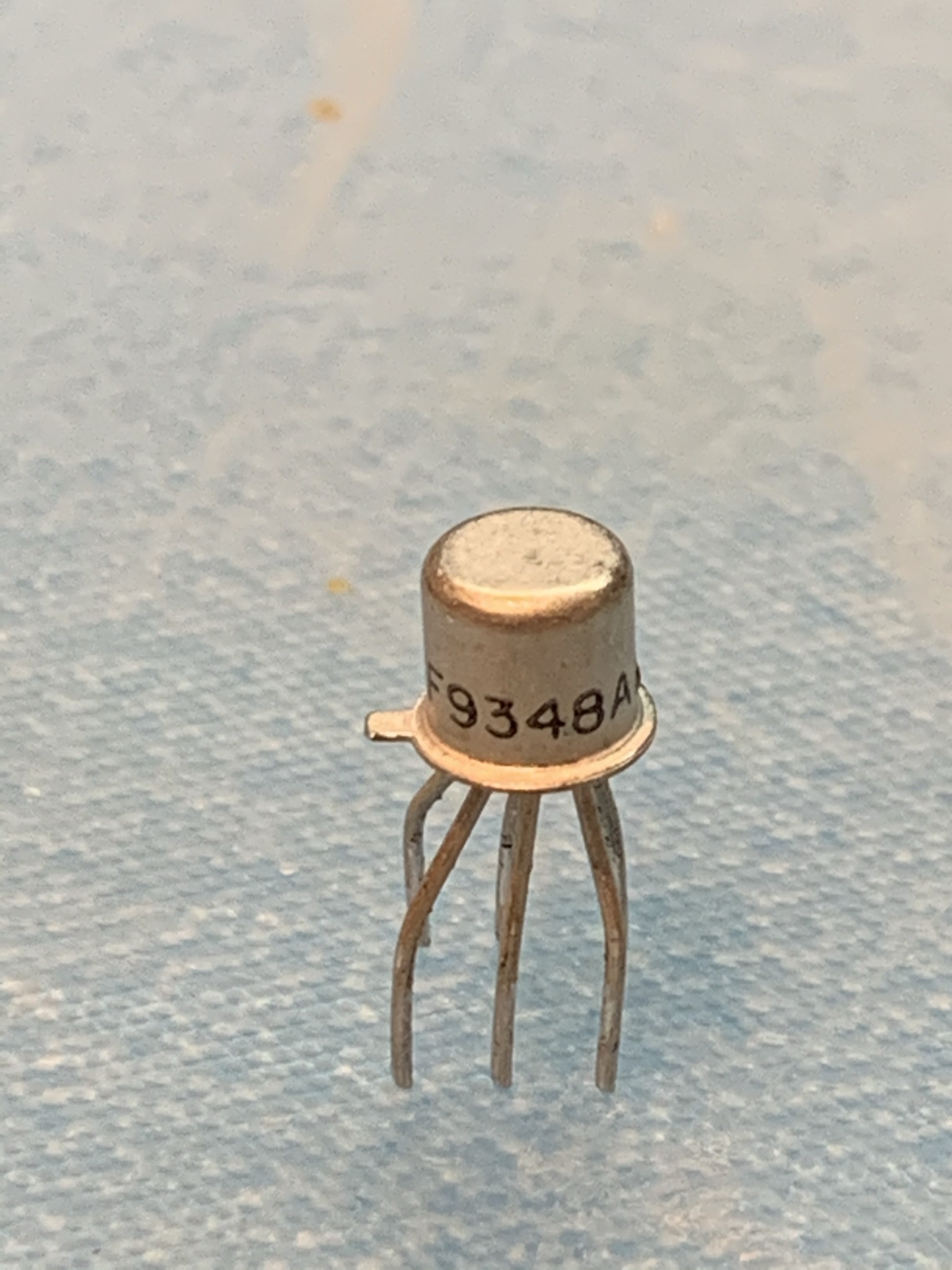

Voor de reparatie van een Hameg HM8021 counter ben ik opzoek naar een U441 dual matched N channel fet.
Eventueel zou ik ook een SST441 (SOP-8) kwijt kunnen.
Op eBay zie ik wel wat exemplaren aangeboden vanuit China maar ik heb altijd mijn twijfels over de kwaliteit van dit soort obsolete componenten.

Hi Ruben_Lichtenvoor,
De U441 het ik niet voor je, maar ik heb wel nog een nieuwe E420 Siliconix dual JFET.
Deze zit niet in ene metalen huisje en komt vrij goed overheen met wet je nodig heb volgen het Siliconix databoek dat ik heb.
Als nieumand anders je kan helpen met een U441 dan wil ik hem wel opsturen voor je.
