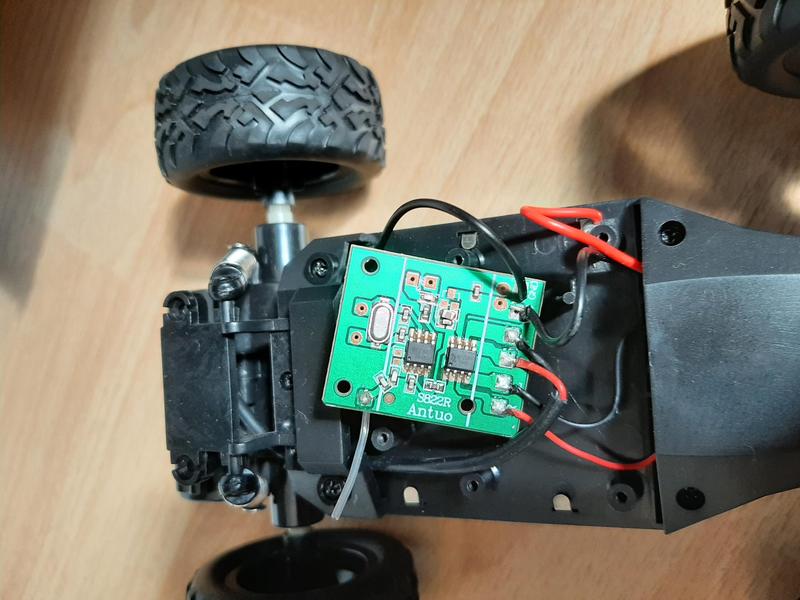

Even een uitleg mijn nichtje kwam een paar weken geleden met haar radio grafisch autootje deze reed niet meer.
https://www.uploadarchief.net/files/download/controller..ontvanger.jpg
Ik kwam tot de conclusie dat de originele controller ontvanger kapot was hiervan is een spanningsregelaartje kapot sot23 deze is hier niet verkrijgbaar wel op aliexpres maar dit duurt dan een tijdje.
Maar hier kun je niet mee aankomen bij je nichtje dus ik heb een radiografisch autootje gekocht (voor een appel en een ei) en hier wil ik de controller/ontvanger van doneren op de andere auto.
De originele repareer ik later wel.

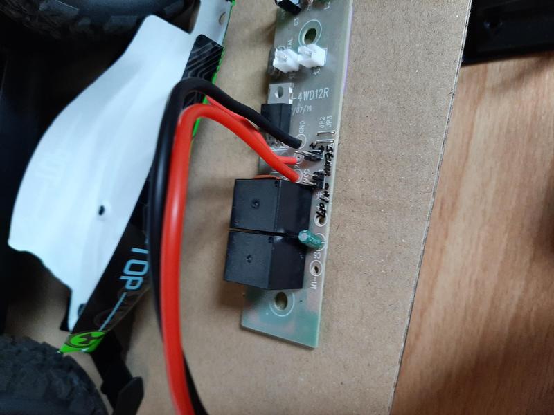

https://www.uploadarchief.net/files/download/ontvanger..controller%20v…

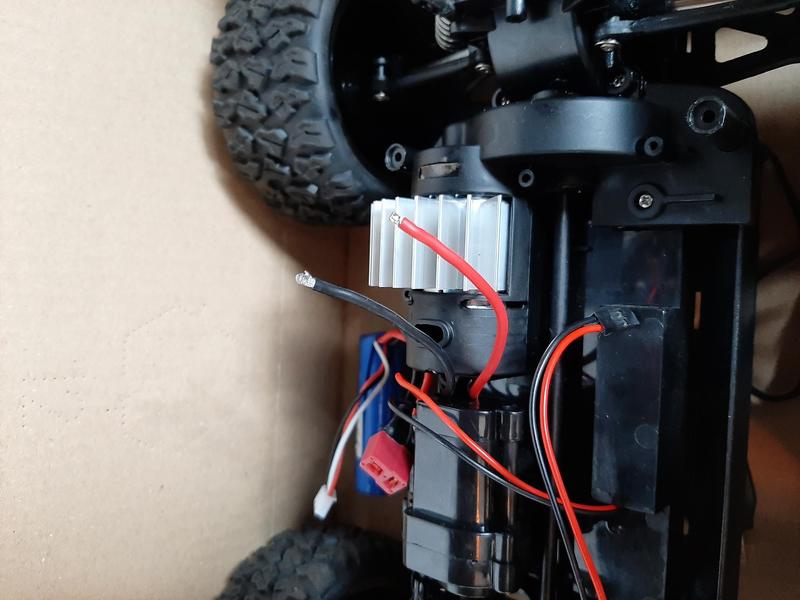

De aandrijving op de donor auto is een piepklein dc motortje van luttele ampere's.
De auto waar het om gaat zit als aandrijving een serieuze dc motor die ampere's vreet tot 2.7 amp.
https://www.uploadarchief.net/files/download/motor%202.7%20amp.jpg

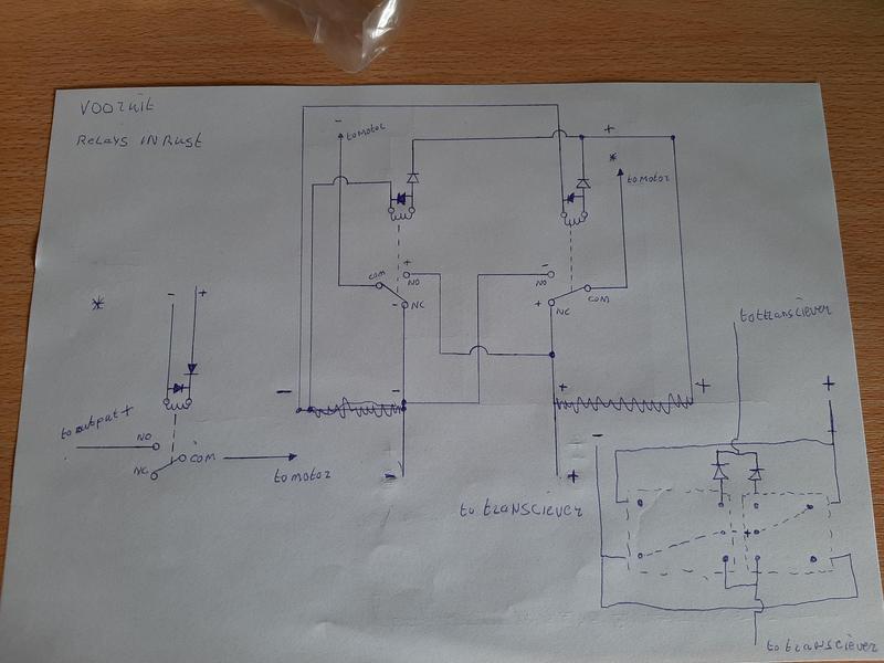

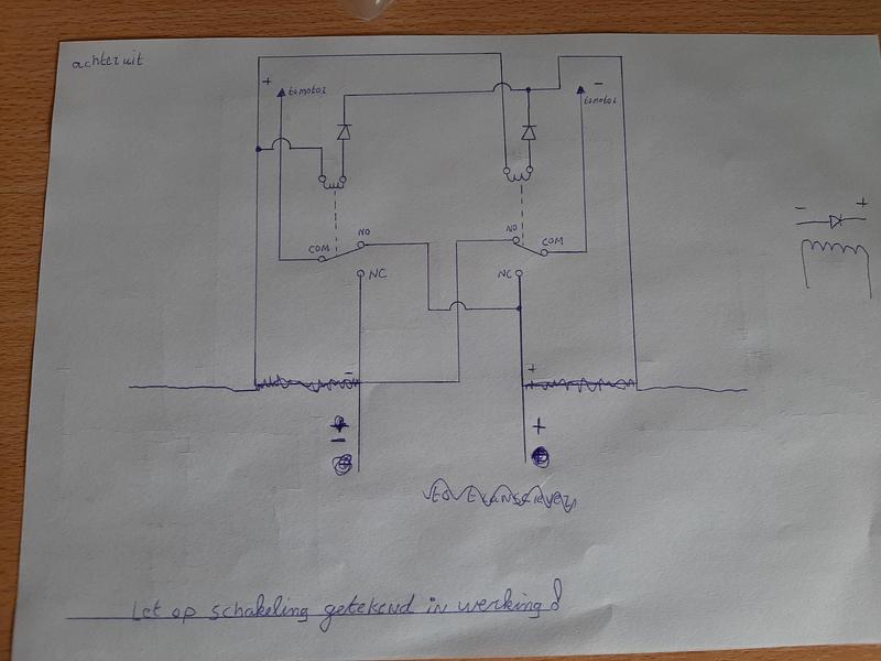

Dus ik heb ik heb een schakeling getekend met relais wat gaat werken alleen ik moet over een relais een flyback weerstand berekenen zodat de controller afschakel pieken van het relais niet voor zijn kiezen krijgt.
En omdat er vooruit en achteruit gereden moet worden draait de polariteit om van de controller naar het relais. ( zie opmerking van dekees)
https://www.uploadarchief.net/files/download/schema%20vooruit.jpg
https://www.uploadarchief.net/files/download/schema%20achteruit.jpg
Ik ga van het weekend eerst eens proefondervindelijk een weerstand proberen.
Het gaat er simpelweg om dat het nieuwe controllertje niet om zeep gaat.

de schema`s zijn niet duidelijk en kloppen ook niet
in je begin post had je het over 1 relais , en in de schema`s blijken het er 2 te zijn .al dan niet in 1 behuizing
bij het ene schema staat to ontvanger , en de andere weer door gestreept .
bovendien is niet duidelijk waar de voeding ( accu ) word aan gesloten , en waar de ontvanger . dat is alleen in het kleine schetsje te zien in de hoek
bovendien moet er nog een relais bij om het geheel bij geen bediening spanningsloos te maken anders blijft het ding rijden .
in het schema vooruit staat to ontvanger wat waarschijnlijk klopt om dat elders to motor staat , zal in dat geval de ontvanger de motor rechtstreeks voeden
maar net als ik zeg ik kan het mis hebben door de onduidelijke schema`s
ik zou het op deze manier doen :
k1 word altijd bekrachtigd en k2 afhankelijk van de polariteit
blus diodes lijken me niet nodig aangezien de motor zelf ook uit spoelen bestaat , de ontvanger zal robuust genoeg zijn , of het is intern al opgelost met een schakeling .
een weerstand over de relais zorgt voor een hoger stroom verbruik wat ten koste gaat van de gebruiksduur van de accu.
bovendien verwacht ik dat de inductie van het relais minder is dan de oorspronkelijke motor die er aan heeft gezeten .
Dat klopt klaasy ik heb voor het overzicht even gauw het schema op een stukkie papier gekrabbeld.
Normaliter bouw ik dit soort schakelingetjes voor een deel uit mijn hoofd.
Het 3e relais is voor de onderbreking als de schakeling in zijn vooruit staat want zijn de relais in rust (forward).
Is dit derde relais niet aanwezig dat zou ie continu rijden.
Dit relais wordt vanuit de ontvangerset omgepoold.( forward/ reverse) vandaar dat ik met het idee in mijn hoofd zat voor de weerstand.
