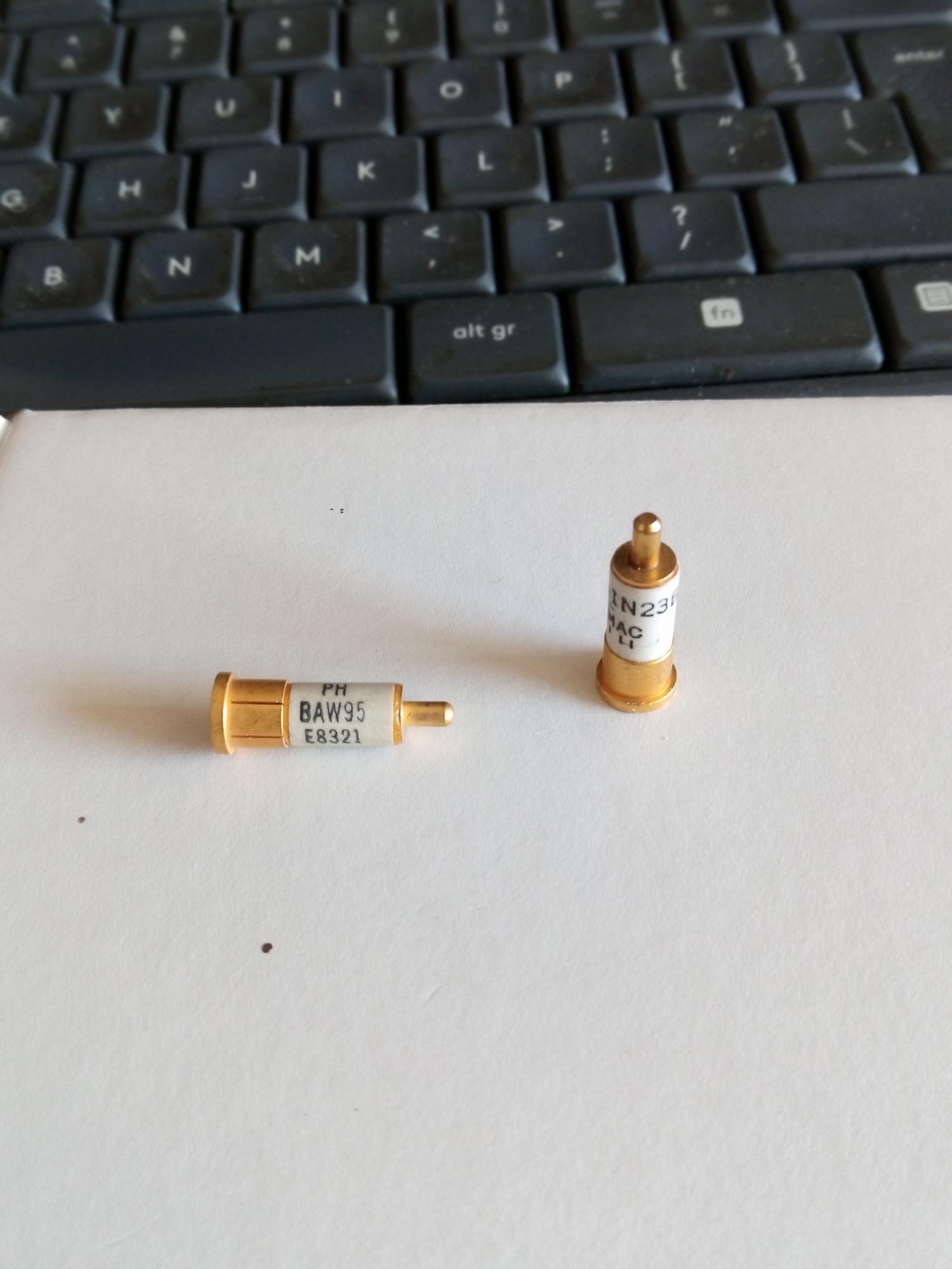

Ik heb hier een 1N23 en een BAW95G diode liggen.
Die mag je van me hebben. Bedenk wel dat deze dioden bedoeld zijn om in een cavity te monteren. Al dit soort dioden zijn daarop gebouwd. Solderen maakt ze kapot.
Verder heb ik nog een gasgevulde ruisdiode, CV1881 [=VX4144]_IEE, in de vorm van een 10 mmØ; 10W TL buisje liggen, mocht je interess hebben.
De tweede foto toont hoe hij dwars door een golfpijp gemonteerd moet worden.
Datasheet bij gevoegd.
Hoi Tidak Ada,
Die 1N23 en BAW95G zou ik graag willen hebben.
Het CV1881 Argon gevulde buisje is ook mooi maar dat maakt het onnodig gecompliceerd i.v.m. afmetingen,gloeispanning en ontsteekspanning.
Solderen aan de 1N23 is niet nodig,ik las dat de kathode (het pennetje) precies in een contra coax plug past (ik neem aan dat ze hier een S0-239 chassisdeel bedoelen,dat moet ik even nameten)

OK, Mail me je adres maar, dan komen ze jouw richting uit.

Toen Tidak zei dat die 1N23 in een cavety gemonteerd moest worden ging me een lichtje branden dat ik ergens in de jaren 80 wat van die dingen gevonden heb bij een radar reparatie. En jawel hoor, dat zijn inderdaad 1N23 diodes ik heb er nog een stuk of 5 in een rommelbakje dioden liggen. Een is er zowiezo stuk (laat in beide richtingen door met een paar honderd ohm.
De andere meten vanaf 0.25 tot 1V doorlaatspanning. Waarschijnlijk ook de meeste stuk denk ik.

Edit\ Ik heb ze net binnen gekregen,nogmaals bedankt T.A. !
