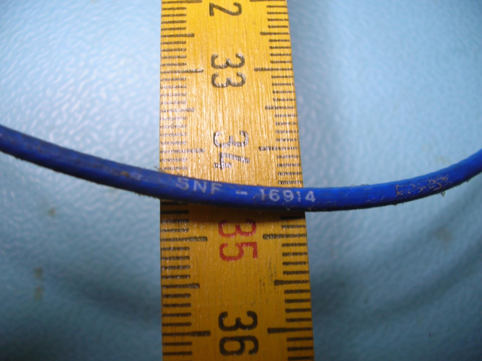

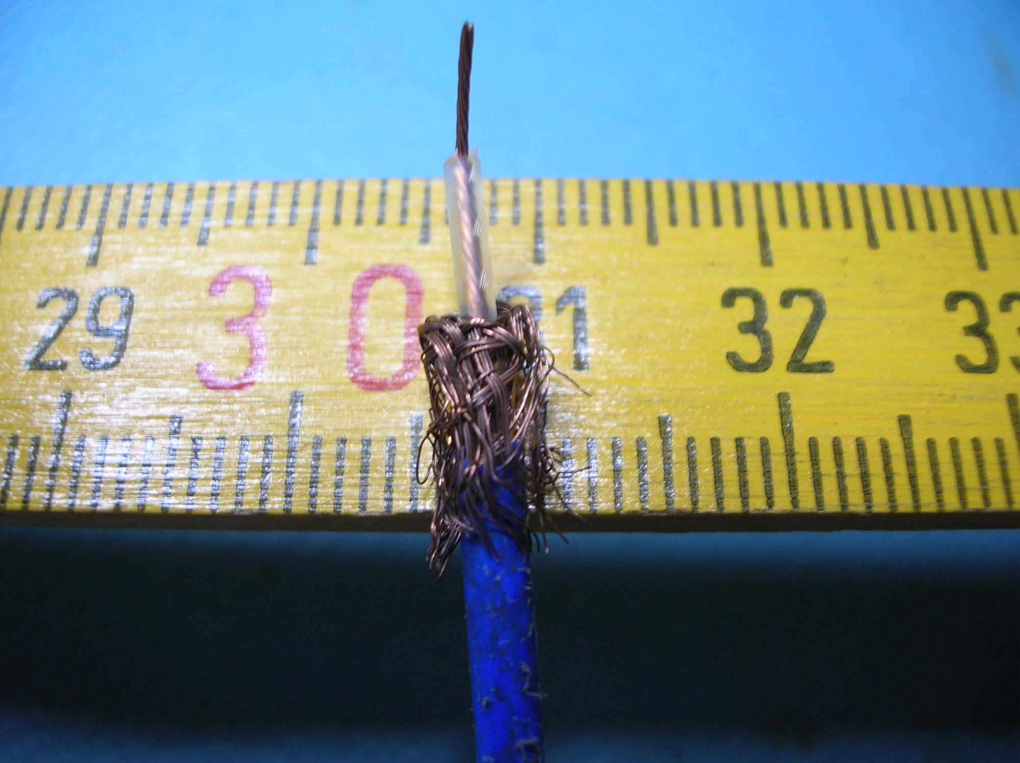

Het lijkt op deze heating cable
https://gammaswiss.com/products/heating-cables/series-resistance/snf/
In de pdf product sheet staat meer over de eigenschappen maar 16914 staat er niet bij.
Heating cable wordt veel gebruikt in de procesindustrie om leidingen en pijpen waar vloeistof doorheen gaat in de buitenlucht te beschermen tegen bevriezing. Ik ben het ook wel tegengekomen op kleine installaties voor gasproductie er staan nogal wat van die putten in Friesland.
