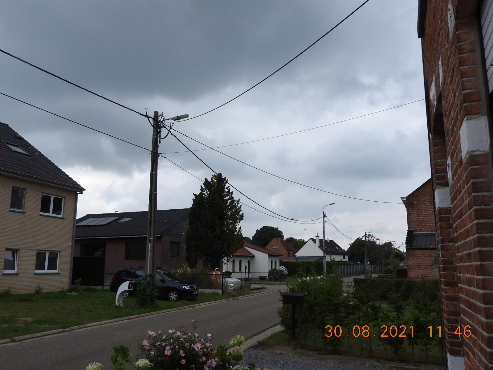

Van de week was ik op bezoek in de regio Vlist-Schoonhoven, prachtig landelijk gebied met slingerweggetjes met riviertjes. Maar ook met de ouderwetsche houten palen voor energievoorziening naar de woningen/boerderijen. 5 draden, waarvan één voor de verlichting.
Ik vraag me af waarom deze situatie nog altijd bestaat. Gevaarlijk, want mij werd verteld dat er bij storm regelmatig een draad afbreekt.
Ik kan me voorstellen dat grondkabel lastig is met de zompige grond, maar glasvezel kan daar wel in gepropt worden...
Wie weet hoe het zit? En hoe gaat het onderhoud? Ik stel me voor dat niet elke eerste de beste engineer (m-v) hieraan kan/mag werken.

Maxheadroom; voor zover ik weet heeft Nederland al tientallen jaren geen bovengronds elektriciteitsnet meer in gebruik.

Vroeger hadden wij ook een bovengronds net. Electriciëns die voor de PEN werkten klommen in de palen met speciale klimijzers aan hun voeten. In de palen verrichtten ze dan hun werkzaamheden. Ze zullen vast wel onder spanning gewerkt hebben, want de ARBO bestond nog niet. Volgens mij waren die bovengrondse leidingen gevoeliger voor blikseminslag dan ondergrondse leidingen.
Aan drie draden naar de woning bij de lantaarnpaal zie je porseleinen proppen. Dat zijn zekeringhouders met stoppen.
pietplof: ik adviseer je eens een rondrit (per fiets, auto of boot) te maken in de Krimpenerwaard. Tussen Gouda en Schoonhoven zie je niets anders (mijn nostalgische bril heb ik al lang terug verloren).
In Belgie zie je dit nog zeer veel. Maar niet alleen hier, ook in andere Europese landen zoals Frankrijk, Spanje, Turkije... Maar ook over de grote plas, in Amerika.
Het heeft nadelen, o.a. storm gevoelig, bliksem inslag, maar ook voordelen, goedkoop te installeren en te onderhouden.
En ik heb hier weinig tot nooit over grote gevaren/problemen gehoord. 't zal al bij al wel meevallen. De jongens/meisjes die dit ontwerpen/plaatsen zijn niet echt dom

Zompige grond en hoog grondwaterpeil is inderdaad lastig.
Bijvoorbeeld in Wilnis moeten de ringkabels (die door een straat lopen) periodiek vervangen worden, omdat ze dan te ver zijn gezakt .
Vaak 1.5m diep, de huisaansluitkabels worden dan losgetrokken omdat ze te kort worden. (tuinen zijn meestal zandgrond, dus die kabels zakken niet mee.)
Bij aansluitingen moest er altijd een grote rondslag in de kabel worden gelegd, zodat er nog enigszins 'rek' in zat. Was echt bar en boos.
Sommige straten in Amsterdam hadden het ook die langs een spoordijk liepen. (het water uit de dijk perste naar beneden onder de stoep.

Ik heb me laten vertellen dat 50 jaar geleden arbeid veel goedkoper was, en graafmachines veel duurder.
Dus was het goedkoper om leidingen bovengronds te leggen, en het extra onderhoud (wat vooral mankracht is, het materiaal is niet zo duur) op de koop toe te nemen.
Inmiddels is arbeid veel duurder, en een graafmachine veel goedkoper, dus is het aantrekkelijker leidingen onder de grond te leggen.
Daarbij speelt de staat van de grond natuurlijk een grote rol: In Nederland kun je gewoon met een schep makkelijke een 60cm diepe geul graven. In heel veel andere landen is dat houweel-werk, en dat maakt de graafmachine belangrijker.
Waar ik nu woon zie je dat sinds 1990 alle nieuwbouw ondergronds word aangesloten. Als er nieuwbouw is in een straat van voor 1990, dan blijft de distributiekabel aan de paal hangen maar gaat de huisaansluiting ondergronds (en langs de dichtsbijzijnde paal weer omhoog)

De reden waarom op sommige plekken in de buurt van Gouda nog bovengronds net bestaat is inderdaad dat de kabels wegzakken in de blubber. (zwaar water noemen ze dat)
Die houten palen zakken op den duur ook weg, maar dat kun je zien en die worden zo nodig weer opgehaald.
Soms leggen ze kabels in zulke grond op platen piepschuim. Dan blijven ze drijven.
