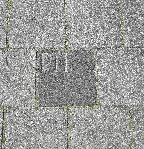

Sommige straten in Amsterdam hadden het ook die langs een spoordijk liepen. (het water uit de dijk perste naar beneden onder de stoep.
Daar loste men het anders op:
Men legde op vaste afstanden zo'n bekende 'PTT' tegel in de stoep. Daar zit een oog ingegoten aan de onderkant.
Daarvandaan liep er een ketting die om de kabel heen zat. (dus de kabel was a.h.w. opgehangen aan de tegels om wegzakken te voorkomen... ;)
Haha! Ein-de-lijk weet ik waar die tegels in Purmerend voor zijn! Hier liggen ze rond het distributiepunt dat vermomd gaat als enorm woonhuis (alleen de ventilatieroosters op de plekken van ramen geven aan dat het iets anders is)
