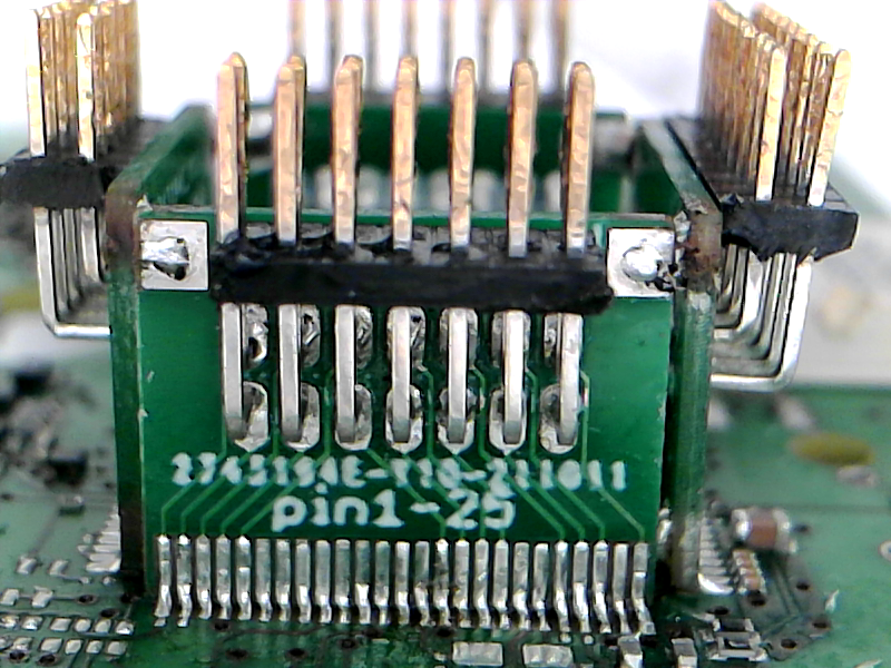

Uit de categorie "we moeten toch wàt": een processor-adapter.
De huidige processor in onze designs heeft idiote levertijden, zolang zelfs dat dat klanten gaat kosten.
Dus we hebben alternatieven gezocht (en gevonden) met minder idiote levertijden en de boel omgedesignd daarnaartoe (het was bepaald geen drop-in). Minder idioot, maar toch nog een hele tijd...
Om de softwareguys toch op weg te helpen heb ik dus maar een 'oud' design gepakt en een verloop naar de nieuwe processor gemaakt:
Door het bovendeel te wisselen kunnen we ook andere varianten aan de tand voelen.
Details van het 'onderstel' (de prut op de pennen is NyoGel®, om de insteek- en loshaalkrachten te verminderen):
't is nog verbazingwekkend stevig en stabiel ook... :7
Hi Leo,
Weer mooi werk van jou! :+
Zonder de print er op lijken de pennen wel een beetje op koeltorens!
+1 voor de creatieve oplossing fatbeard!

Had je het niet kunnen oplossen met FFC connectoren en kabel?

Tsja, het was wel twee volle dagen priegelen, niet iets wat ik een ander kan aanraden...
Om met W.Sonneveld te spreken: "Ach, ik wor te oud foor die rotsooi...".
Al die soldeerverbinkjes tussen de basis en de opstaande printjes doormeten is ook een hele uitdaging: mijn MPS1 meetpennen zijn daar al veel te groot voor...
Connectoren gaan niet passen op de originele print, dus ik zou de FFC kabels direct aan de PCB moeten solderen. Kan vast wel, maar dat is veeeeeel kwetsbaarder dan wat ik nu heb.
Zelfs als ik er connectoren voor kan vinden blijft het een fragiele bedoening (YMMV), het laatste wat we willen is dat we de programmeeromgeving moeten gaan debuggen...

Dagelijkse kost helaas, om gek van te worden. Maar keurig opgelost!
Ik koop nu maar gewoon in wat ik kan krijgen en herontwerp de hele zooi maar. levertijden tot eind 2022 van het reguliere spul.
Probeer eens de kleine broertjes: mps2. Ook te koop als handige kit
Dit zijn inmiddels mijn favoriete probes voor het kleine werk, ik had gewild dat ik ze jaren eerder was tegen gekomen.
