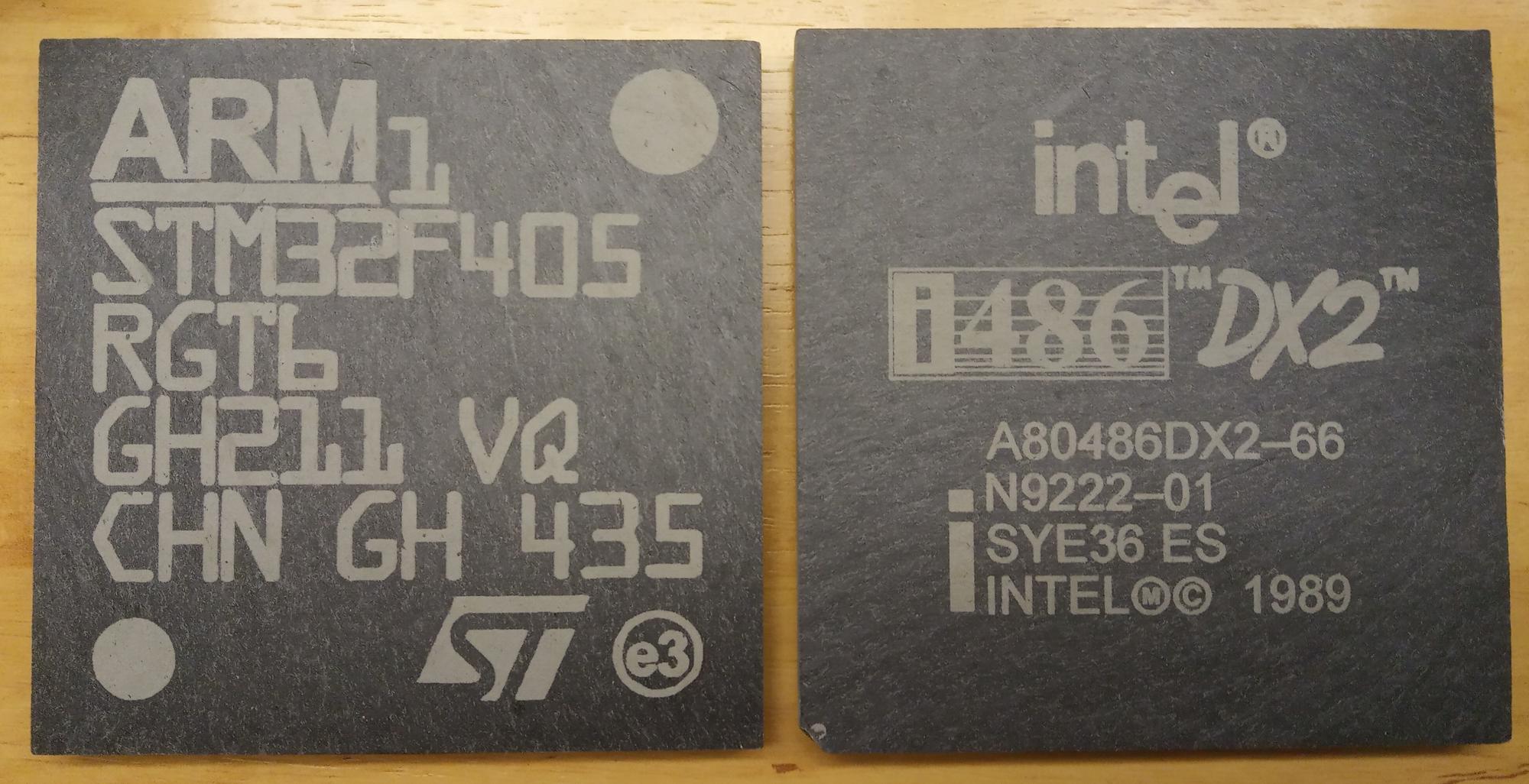

Op 16 november 2021 19:51:20 schreef Sine:
Probleem:
Kringen op de werkbank veroorzaakt door glazen met hydraterende vloeistof.Oplossing:
Een paar stukjes leisteen van de AC-tion, met wat kleine aanpassingen.[bijlage]
Oldschool
Naar een idee van:
https://www.evilgeniuslabs.org/macrochips
Zelf gelaserd ?
Op 17 november 2021 09:40:57 schreef Looney Tunes:
Gaaf! Heb je de ontwerpen zelf nagetekend? Daar er zo te zien maar 4 svg's te downloaden zijn.
Jep, afbeeldingen van internet > Gimp > Inkscape.
Ik wil ze hier wel neerzetten als je ze wilt hebben, ze zijn niet perfect, maar goed genoeg voor op het toch al niet te vlakke leisteen.

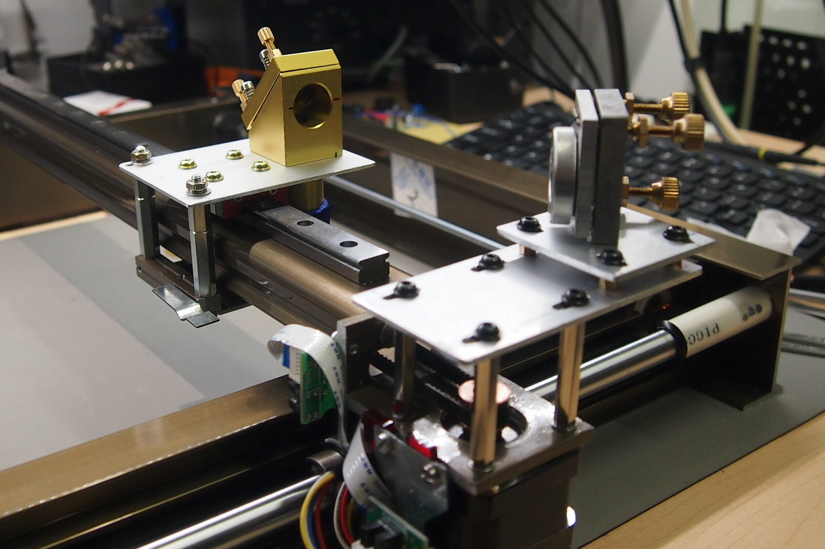

Jep, dat was mijn vorige lockdown projectje, neem een 300 euro Chinese K40 laser en maak het ding bruikbaar.
En daarvoor moet je er aardig wat aan versleutelen, maar dat is de helft van de hobby

Graag! Had er vandaag al eentje omgezet, maar de svg's zijn natuurlijk makkelijker.
Er staan op thingiverse trouwens 2 voetjes, eentje met chamfer in de hoeken, de ander met haakse hoeken.
Alstu:
En de gebruikte afbeeldingen:
Mocht je er zelf nog wat bij fabrieken zijn die natuurlijk altijd welkom
Ik heb er gewoon alles in gegooid, sommige zijn niet af of vond ik niet goed genoeg, kijk maar wat je er mee doet.
De target is precies dat, ik plak een stuk papier op het bed en daar laser ik het target op zodat ik de onderzetters daarop kan uitlijnen.
Dan komt de print vanzelf goed.
Template is net andersom, daar lijn ik de nieuwe imports op uit in inkscape.
Die voetjes zijn best gaaf, wellicht dat ik daar ook nog wat mee ga fabrieken.
Ik heb dan wel geen 3D printer, maar wel een laser en lijm

Ik heb er nog steeds de originele controller en laser voeding in zitten. Ik heb wel een eigen 24 en 5V voeding er in gebouwd, de spanningen kwamen origineel ook uit de laser PSU. En blijkbaar is dat wat krapjes bemeten.
De bijgeleverde afzuiging is te slecht voor woorden, die heb ik vervangen door een woonhuisventilatie box van marktplaats, en dat is geen overbodige luxe als je plexiglas en zo gaat snijden.
De buis heeft koeling nodig, in het best hou je het ding onder de 20 graden, ik heb een waterkoeler van marktplaats geplukt (zo'n desktop tap die je op de waterleiding aansluit) en daarmee koel ik een vaatje water tot 15 graden.
Het bijgeleverde waterpompje mag je naast die afzuigventilator in de recycle bak leggen. Daar heb ik een paar Iwaki magdrive pompjes voor gebruikt die ik nog had rondslingeren.
Elektrisch is het een zooitje, dat heb ik allemaal opnieuw gedaan en ook flink wat aan toegevoegd (aarde's veiligheidsschakelaars op de deuren ed)
Oh, en de voeding beperkt tot 20mA buis stroom, de originele 30mA is veel te veel voor de gebruikte buis en op vol vermogen stook je hem zo naar de vaantjes.
De originele controller werkt prima met k40-whisperer, dat heet, voor wat ik er mee doe voldoet het prima.
Het meeste werk was mechanisch, ik heb eigenlijk alles gestript en compleet opnieuw opgebouwd (recht dit keer)
De Y geleiding is eigenlijk best ok, maar de X was dramatisch slecht, die maakte golfjes bij het snijden. Daar heb ik een 35 euro Chinese kogelomloop voor in de plaats gezet.
(@Lambiek, geen Güdel .. maar voor de prijs valt het ding zeker niet tegen, er komen ook amper krachten op, het ding hoeft enkel de kop te dragen)
De ondersteuning van het geheel is gemonteerd op een paar stukjes omgezet blik, die heb ik er uit geslepen en daar ALU profielen onder gezet, samen met een nieuwe 4mm dikke ALU bodemplaat.
Optisch is het ding niet eens zo slecht, ik heb enkel de lens (en houder) vervangen door een type met een wat uitgerekter focuspunt zodat er ook dikkere materialen gesneden kunnen worden. Origineel is het ding bedoeld om te graveren dus dan is dat geen issue.

Tsja, het was wel twee volle dagen priegelen, niet iets wat ik een ander kan aanraden...

Zo... De eerste twee...
Bij de eerste "intel" bleek de outline van "intel" nog aan te staan en ging ie die lasersnijden. Oeps. Dus bij deze hebben we geprobeerd het "pin1-hoekje" er af te laseren, maar dat ging toch minder mooi dan gewenst. Daardoor is het (bij intel **** kleine) pin1-puntje beschadigd.
. De gewone "-" was veel kleiner dan die van intel, dus hebben we de "verlengde" - in het font weten te vinden, maar kennelijk weet het achtereind van de windows machine niet wat het voorste stuk heeft gedaan. Op het scherm zag het er goed uit.
