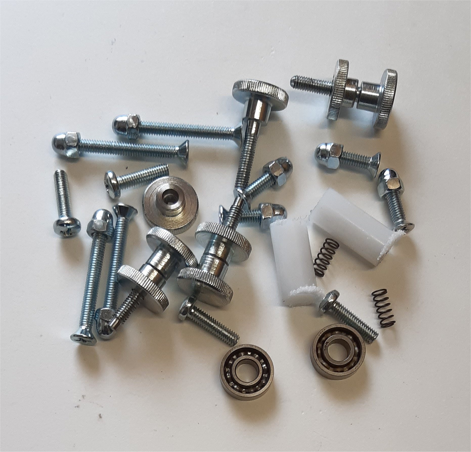

Misschien niet helemaal elektronica gerelateerd maar toch.
Om mijn hopeloos vastgeroeste morse weer proberen los te trekken heb ik een CW paddle gemaakt (CW= continuous wave ofwel morse )
Het begint met wat onderdelen en materiaal.
Vervolgens eerst de base gemaakt en het punt waarop de paddle moet gaan draaien.
Mooi gemaakt.
Waarom staat de bediening / paddle dwars in plaats van recht, werkt dat beter?
pa3gws
Bij een paddle heb je twee contacten de ene is de punt de andere de streep.
Dus beweeg je in dit geval van links naar rechts en met een gewone seinsleutel maak je zelf op een bepaald ritme de punten en strepen.
Een standaard seinsleutel heeft dus ook maar 1 maak contact.
Met een paddle kan je hogere seinsnelheid bereiken ik voorlopig nog niet dus.
Op 2 oktober 2021 16:53:39 schreef Lambiek:
Mooi gemaakt.Waarom staat de bediening / paddle dwars in plaats van recht, werkt dat beter?
Omdat je links en rechts moet bewegen. Links zijn de (automatische) strepen rechts de (automatische) punten. Ik heb ook nog zo een originele sleutel en die werkt nog perfect. De kleinkinderen leren daar nu mee de morse. Ik heb begin de jaren 1980 een automatische keyer mee gemaakt met een alfanumerieke display die weergeeft wat je aan het seinen bent. Daar kun je ook de snelheid mee regelen. Met zo een keyer kan je heel snel en vooral foutloos morse genereren. Het alternatief is de gewone sleutel en daar moet je idd gewoon op drukken.

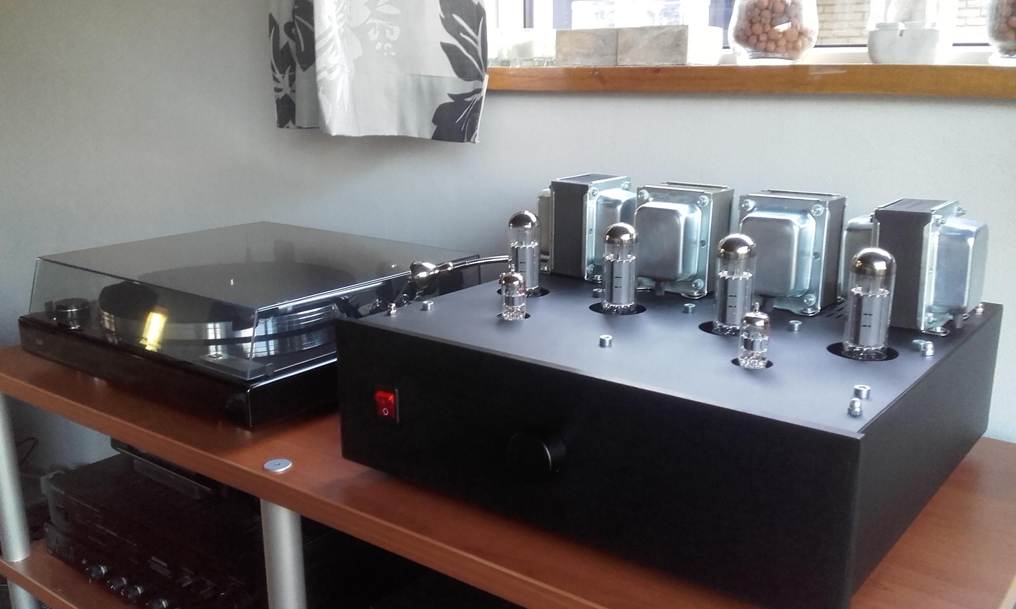

Ik was een audiotopic met buizen aan het lezen, en dacht aan dit afgeronde (wat niet vaak voorkomt) bouwproject van mij.
Het uitgangspunt was twee VDV POW80's en twee VDV GIT80's. Deze had ik een tijd geleden via de V&A gekocht. Daarbij zaten ook nog 4 E34L's en twee ECC81's.
Het resultaat is deze (ongeveer 2x 30W) eindversterker:
De behuizing is een Hifi 2000 3U Pesante. Onder de bovenplaat heb ik een geperforeerde aluminium plaat gemonteerd als basis voor de buisvoeten. Beide platen zijn na al het boor- en vijlwerk bespoten met matzwarte radiatorverf.
De versterkeropbouw is niet zo spannend, 2x EL34 op 50mA klasse AB in PP met de GIT80 in UL, met daarvoor een differentiële fasedraaier met een ECC81. Die laatste heeft ook een negatieve voedingsspanning. Een extra is een autobias print van Tentlabs, dit scheelt periodiek afregelen van de ruststromen.
De opbouw is 2x mono met een gemeenschappelijk massapunt, de HV voedingen zijn vier 370V (met 150uF) voedingen die twee aan twee parallel geschakeld zijn.
Voor de HV elco's had ik nog een doosje 470uF/200V liggen, die zijn per 3 in serie gezet. Mooi compact en voor dit vermogen is dit voldoende capaciteit. De meeste onderdelen had ik liggen, op de buisvoeten en HV-draad na. En het meeste ijzerwerk komt bij de bouwmarkt vandaan.
Mooi projectje Henry,
Stevig rack ook, dat heb je ook wel nodig met zoveel ijzer er op.
Dat probleem met complete projecten ken ik, hier ligt (alweer een jaar of tien ondertussen) een setje ijzer en glas voor een wat subtieler ampje te wachten tot ik er een keer een kastje omheen freubel.
Je voeding is (een heel klein beetje) overbemeten gok ik zo
300u aan 400V zijn aardig wat joules.
Zelf geen zin gehad in het ontwerpen van een servo loopje voor de ruststroominstelling?
Normaal als er "Tent" op staat is de prijs daarvan niet te subtiel.
Het eindresultaat ziet er mooi uit Henry.
Dank u!
Op 23 oktober 2021 19:09:42 schreef Sine:
Die heb ik een paar jaar geleden gekocht met vooruitziende blik. Heel wat mooie en minder mooie modellen zijn toen afgevallen omdat ze max maar 30-35kg per plank kunnen houden. Er is veel moois te koop voor stevige prijzen, maar niet altijd is de maximale last meteen duidelijk en dat gaf verrassingen. Gehard glas was dat betreft helemaal geen optie.
Dit rack van Creaktiv kan 100kg per plank (50kg binnen 4 steunen) houden, dat moest ook even nagevraagd worden. Nu weegt de versterker 'maar' 25-30kg, maar als de vierpotige huisbaas beslist om een grote sprong er op/af te maken, dan overleven andere racks dat misschien niet.
Succes Ik heb een basic Chinees staan waar al wat modificaties voor bedacht zijn, eerste stap is het vervangen van alle buisvoeten (veel te stugge veercontacten).
Menno heeft bij de POW80 een schema gepubliceerd met 2x 330uF Dat is zeg maar de dimensionering voor 80W uitgangsvermogen (met gestapelde voedingen - 740V, eng...)
https://www.mennovanderveen.nl/cms/index.php/nl/develop/22-het-project…
Bleeders zijn echt geen overbodige dingen. Mijn eerste bleeders bleken wat ondergedimendioneerd te zijn. ondanks een rooktest voor het inbouwen begonnen ze op den duur toch te schilferen.
Nee dit keer niet, die Tent kon ik van iemand overnemen die een paar proefmodellen heeft liggen. Een goede bekende van Menno zeg maar.
