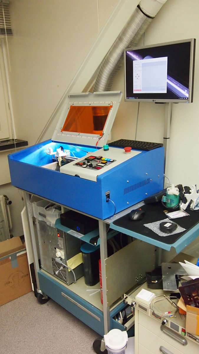

Zelf gelaserd ?

Jep, dat was mijn vorige lockdown projectje, neem een 300 euro Chinese K40 laser en maak het ding bruikbaar.
En daarvoor moet je er aardig wat aan versleutelen, maar dat is de helft van de hobby ;)
En ja, dat was een TEK scope kar ;)

Op 17 november 2021 22:58:47 schreef Sine:
Mooi ding Sine. :)
Die geleiding "waar je laser over loopt" is die van Güdel, zo niet dan lijkt het er wel veel op.

Ik heb er nog steeds de originele controller en laser voeding in zitten. Ik heb wel een eigen 24 en 5V voeding er in gebouwd, de spanningen kwamen origineel ook uit de laser PSU. En blijkbaar is dat wat krapjes bemeten.
De bijgeleverde afzuiging is te slecht voor woorden, die heb ik vervangen door een woonhuisventilatie box van marktplaats, en dat is geen overbodige luxe als je plexiglas en zo gaat snijden.
De buis heeft koeling nodig, in het best hou je het ding onder de 20 graden, ik heb een waterkoeler van marktplaats geplukt (zo'n desktop tap die je op de waterleiding aansluit) en daarmee koel ik een vaatje water tot 15 graden.
Het bijgeleverde waterpompje mag je naast die afzuigventilator in de recycle bak leggen. Daar heb ik een paar Iwaki magdrive pompjes voor gebruikt die ik nog had rondslingeren.
Elektrisch is het een zooitje, dat heb ik allemaal opnieuw gedaan en ook flink wat aan toegevoegd (aarde's veiligheidsschakelaars op de deuren ed)
Oh, en de voeding beperkt tot 20mA buis stroom, de originele 30mA is veel te veel voor de gebruikte buis en op vol vermogen stook je hem zo naar de vaantjes.
De originele controller werkt prima met k40-whisperer, dat heet, voor wat ik er mee doe voldoet het prima.
Het meeste werk was mechanisch, ik heb eigenlijk alles gestript en compleet opnieuw opgebouwd (recht dit keer)
De Y geleiding is eigenlijk best ok, maar de X was dramatisch slecht, die maakte golfjes bij het snijden. Daar heb ik een 35 euro Chinese kogelomloop voor in de plaats gezet.
(@Lambiek, geen Güdel .. maar voor de prijs valt het ding zeker niet tegen, er komen ook amper krachten op, het ding hoeft enkel de kop te dragen)
De ondersteuning van het geheel is gemonteerd op een paar stukjes omgezet blik, die heb ik er uit geslepen en daar ALU profielen onder gezet, samen met een nieuwe 4mm dikke ALU bodemplaat.
Optisch is het ding niet eens zo slecht, ik heb enkel de lens (en houder) vervangen door een type met een wat uitgerekter focuspunt zodat er ook dikkere materialen gesneden kunnen worden. Origineel is het ding bedoeld om te graveren dus dan is dat geen issue.

Wil je zo'n ding echt meteen gebruiken, er zijn wat opties met meer vermogen in omloop die een stuk beter in elkaar zitten. Maar daar betaal je dan ook makkelijk het drievoudige voor.
Tsja, het was wel twee volle dagen priegelen, niet iets wat ik een ander kan aanraden...
