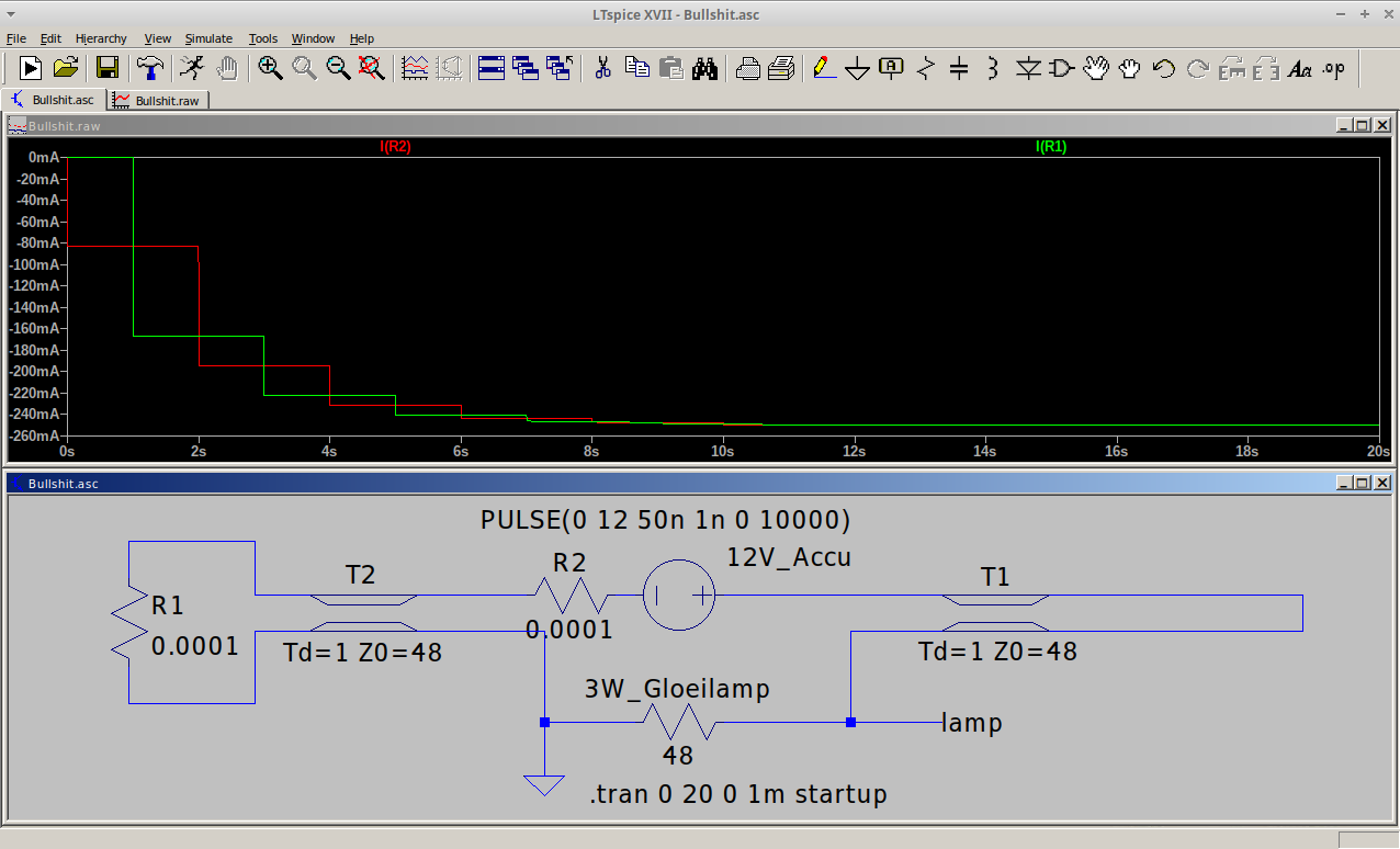

Hier een simulatie in LTspice. De transmissielijn is één seconde lang en heeft een karakteritieke impedantie van 48Ω, gelijk aan een gesimuleerde 12V/3W autolamp. Over de lamp staat onmiddellijk een spanning van 4V en 2 seconde later 9,35V enz. De lamp brandt niet onmiddellijk op volle sterkte.
Ik weet niet wat de karakteristieke impedantie van een transmissielijn is waarbij de draden een afstand van een meter hebben. Zal wel hoger dan 50Ω zijn.

Mooie simulatie.
Ik ben het met je eens dat die stelling nogal rammelt. Maar je kunt stroom door het koper en de velden eromheen niet los zien, alles is een. Net als tijd en ruimte niet los staan, maar er een timespace is. Voor meer info even bij Einstein navragen.
Het is duidelijk dat er een golf loopt.
Zet links van T2 maar eens een 0.0001 Ohm weerstand en kijk naar de stroom, dat zal voor de beginner het verklaren. Die stroom gaat stapsgewijs naar 250 mA maar wel met een andere timing.
Na één seconde wordt de stroom 166 mA, na 3 seconde 222mA enz. De tijdverschuiving tov spanningsbron is dus een seconde.
En dan gebruik ik nog een ideale transmissielijn. Niets van de electromagnetische velden gaat het heelal in. In werkelijkheid raak je bij inschakelen 'nogal watt' energie kwijt naar het heelal. Dat zal de snelheid van oplichten van de gloeilamp niet verbeteren.

Dat zie je ook in mijn laatste simulatie. Zie stroom door R2
