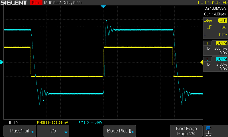

Even geleden (2016) heeft JBerg54 hier een ontwerp geplaatst van een discrete audio versterker. Nu vond ik dat wel een erg leuk project om na te bouwen dus ben ik aan de gang gegaan om een printje te fabrieken. Voor de testjes belast ik hem met 80Ω en gevoed met +-12V. Helaas zie ik in de uitgang een beetje oscillatie in het negative stuk van de sinus. Zie scopeplaatje.
Hebben jullie misschien suggesties wat hier de oorzaak van kan zijn?

Over R5 van 22K een condensator van 47pF.
Deze compenseert de capaciteiten aan de basis van Q2, zou je met een frequentie sweep kunnen optimaliseren of met b.v. een 10KHz blokgolf.
Waarde zo kiezen dat er net geen overshoot is.
Tussen de collertor/basis van Q10 Q4 iets van 33 tot 150pF.
De beroemde condensator "antie fiets" condensator zoals wij die vroeger noemde.
Die laat de openloop versterking van de versterker afnemen in de hogere frequenties zodat er meer fase ruimte ontstaat.
Verder is R11 wat aan de hoge kant breng die ook eens naar 10Ω toe.
Een functie generator met een blok signaal en een scoop doen worderen voor het foutzoeken.
Laat maar even weten wat echt helpt bij het weg krijgen van de generatie verschijnselen.
Een optie tegelijk testen, werkt die niet, dan de volgende proberen, je hebt kans dat je alle drie moet toepassen.

Bedankt voor de info tot zover. Als eerste een kleine rectificatie van het schema. Ik heb een aantal transitoren vervangen voor de zwaardere types die ook in dat topic van JBerg54 worden genoemd.
Q7, Q8 = 2N5401
Q1, Q2 = 2N5551
Q3, Q10 = 2SC3421
Q5 = 2SC5198
Q6 = 2SA1941
De versterker is bedoeld voor audio inderdaad. Dan nu de testjes, alle testen zijn individueel uitgevoerd dus nog geen combinaties van testjes.
1. 100pF over Q10 (C-B) Dempt al iets, maar nog niet voldoende.
2. 330pF over Q10 (C-B) Dempt al veel beter, al lijkt me de afvallende flank erg traag.
3. 47p over R5. Dempt de oscillatie best veel, nog niet alles weg. Je ziet ook dat de opkomende flank van de uitgang trager wordt, maar de afvallende flank wordt juist sneller. De overshoot is nu ook weg, wellicht dat een combinatie met de condensator over Q10 de oplossing vormt.
4. R11 aanpassen naar 10 ohm. Lijkt niet heel veel uit te maken.
5. 1kHz blokgolf zonder aanpassingen.
Ik ga nog eens iets proberen met de condensatoren over R5 en Q10.
Wat betreft de ontkoppeling, er zitten 2 condensatoren van 1000µF op de print, dat lijkt me toch wel prima? Ze zijn echter niet gepaard met een hf ontkoppelcondensator. Ik zou er nog eens een keramische bij kunnen zetten.

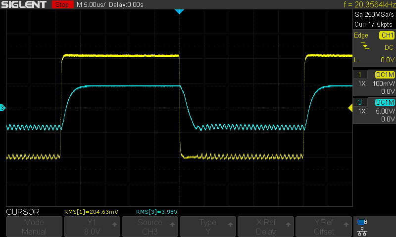

Ook nog getest, bij 15pF is de overshoot helemaal weg, maar met eek 68p op Q10 komt de overshoot weer iets terug.
Ik kan ook nog niet helemaal plaatsen waarom de afvallende flank veel minder steil is dan de opkomende flank. Daar gebeurt nog iets gekkigs denk ik.
22pF over R5 en 100pF over Q10.

Ik zou een 100p C over BC van Q4 doen en zeker over de BC van de eindtorren van 500p.
Zijn de eindtorren wel origineel?
Q10 is een vast ingestelde stroombron.
Daarom zou ik R3 verlagen naar 100Ω en geen condensator tussen basis en collector van Q10 plaatsen.
Door verlagen van R3 heb ik minder last van het miller-effect.
De schuine afvallende flanken ontstaan door het miller-effect.

Oei daar heb je wel een punt, ik weet niet zeker of ze origineel zijn. Nu ik er zo eens over na zit te denken, het kunnen best wel eens fakes zijn. Even een korte zoektocht zijn ze ook niet zo makkelijk te verkrijgen zie ik. Misschien beter om een vervanger te zoeken.
R3 verlagen naar 100 ohm geeft een steilere neergaande flank, maar ook meer oscillatie op de onderkant van de blokgolf.

Ok even een foutje herstellen die ik maakte in een eerdere post, de condensator(Miller genoemd) moet tussen de basis en collector van Q4 en niet Q10!
En ja, dat maakt altijd de Slew Rate slechter van een versterker, het zij zo.
Dus deze Miller condensator kies je zo dat de versterker met een normale belasting nooit gaat genereren.
Voorbeeldje, bijb.v. 27pF is hij net stabiel, neem dan 47pF zodat hij bij kleine capacatieve belastingen ook stil blijft en b.v. temperatuur veranderingen.

Ik ga nog eens wat proberen te meten, de condensatoren die nijhuisr, ohm pi en ledlover voorstellen maar ook de rectificatie van blackdog.
Test met condensator van 100pF over Q4.
Test met 100pF over Q4 en 47pF over R5. Ik zie dat de oscillatie op de uitgang ook op de ingang is te zien.
