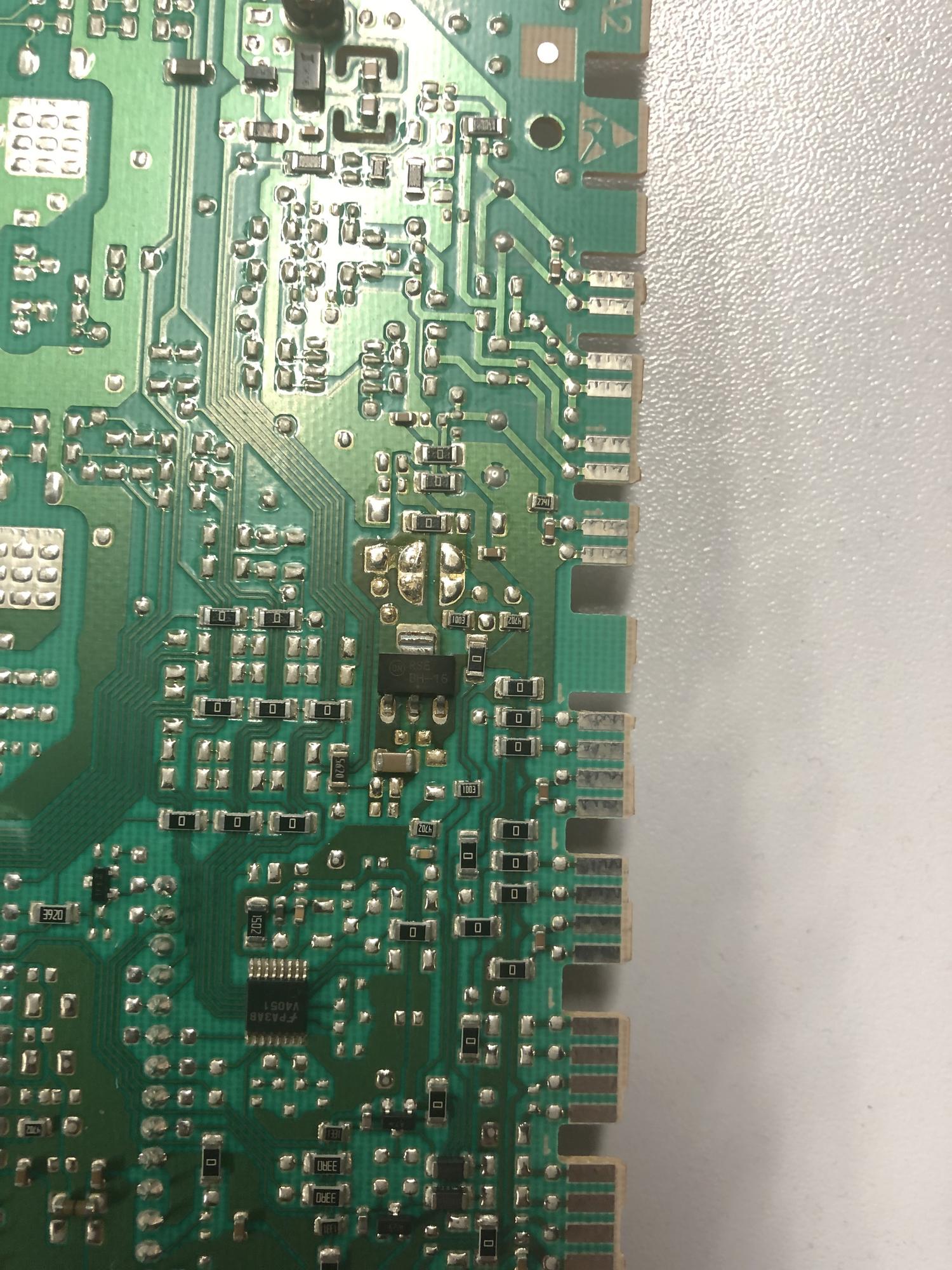

Print liebherr diepvries. Sturing ventilator wordt steeds bruin. Transtistorpoten zelfs blauw gebrand. Gebeurt veel. Duidelijk onderbemeten. Solderen lost het wel op maar graag had ik er een andere grotere in vervangen. Als ik dan een paar van bij heb kan ik steeds deftig herstellen. Dus de vraag. Welke alternatieve TO220 bv kan deze vervangen denken jullie? De hfe van deze ligt nogal hoog (100-250). Basis heeft 560 ohm weerstand die vd 5v komt. Emmitter aan de massa. Collector naar ventilator. Vermoed een soort pwm want resisief gaat sowieso te warm worden. Hoewel ik twijfel gezien de bruine vlek. Embleem on(semi) dan BH-16. Is een BCP56-16T1 van ON.
Op 160mA en 200mV zal er 32mW in de tor gaan zitten. Volgens mij is dat onvoldoende om de print te doen verkleuren.
Zelfs als ie 80mA 6V (max vermogen in resistieve mode) zou doen, dan krijgt ie een halve watt voor z'n kiezen.... Nog steeds de vraag of ie dan gaat verkleuren. Raar.
Ik zou eens kijken of een mosfet het daar beter doet.
Als ik "SOT223" goed inschat:
https://nl.mouser.com/ProductDetail/Diodes-Incorporated/DMN6040SE-13?q…
maar eigenlijk moet je dan even controleren dat ie idd met 5V wordt aangestuurd: bij 3.3V doet hij het onvoldoende. 560 Ohm mag je wat mij betreft laten zitten. TODO: pinout dubbelchecken.
EricN
De pinout is juist. De 5/3,3 ben ik niet zeker maar dat kan ik eens bekijken ad hand vd uC. Wat ook kan is dat dit bruin branden pas ontstaat als de soldering lost en zo een overgangsweerstand maakt.
Ik heb het toestel niet bij me dus verdere metingen met bv scope gaan niet. Gezien het vaak voorkomt dit mss wel eens de moeite om het grondig in te kijken. In ieder geval meet ik een dikke overgangsweerstand tss collector en printbaan. Vorige keren loste ik het op door een dikke koperdraad aan de collector te solderen ter dissipatie.
Edit: gemeten:
Uit uC komt 13v naar 560 ohm. (Basis)
13v + ventilator. - ventilator 4v. Dus over de ventilator 9v. CE 4v 160mA. Dus 0,66w op de transitsor. Dc sturing. Geen pwm.
[Bericht gewijzigd door EricN op (14%)]
Maar ook 300mW in de weerstand. Ik vind dat "raar veel". Net als die 13V. Dat is ook raar. Hoe kwam je op een "hoge HFE", want juist die 23mA bij 13V is erg veel.
Een processor van recenter dan zeg 40 jaar geleden die op 12-13V draait ken ik ook niet.

Op 9 december 2021 13:45:17 schreef rew:
[...]Maar ook 300mW in de weerstand. Ik vind dat "raar veel". Net als die 13V. Dat is ook raar. Hoe kwam je op een "hoge HFE", want juist die 23mA bij 13V is erg veel.Een processor van recenter dan zeg 40 jaar geleden die op 12-13V draait ken ik ook niet.
Terechte opmerking. Nu heb je me benieuwd gemaakt. Ik meet morgen terug na.
Edit: er blijkt 1,2v uit de uC te komen. Dus 0,5v over de 560 ohm. De rest nog eens gedubbel checkt. Die metingen kloppen wel. 160mA. 13v vcc. 9v ventilator. 4vce.
[Bericht gewijzigd door EricN op (16%)]
