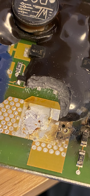

Gokje, STD3NK60Z
@Hoihoi: Zeker dat de tab aan massa zit? Op hun spanningsregelaars staat vaak de "D" niet als eerste letter.
De plek van het gat doet wel een vermogenstransistor vermoeden met de Drain/Collector in het midden en de Source/Emitter rechts, dus de suggestie van Henry klinkt aannemelijk, maar dan zit de tab niet aan massa (al kan dat elektrisch gebeurd zijn bij het defect raken van de transistor/chip).
[Bericht gewijzigd door Kruimel op 14 december 2021 22:50:33 (17%)
Op 15 december 2021 17:25:47 schreef Hoihoi:
Is er nog iets uit de tekst Gk1nw61 te halen op de onderste regel van het component? Of heeft dat met de fabrikant te maken?
De locatie en het moment van productie, maar niet wat het is, daar is die regel erboven voor. Ik vrees dat je hier alleen een 'best guess' kan krijgen, de informatie die nodig is, is niet meer te zien.

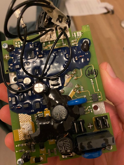

Overigens kan het best helpen om wat meer informatie te geven over de rest van het product. Geef eens het typenummer van het product plus scherpe foto's van de boven- en onderkant van de print. Wat ook kan schelen is vertellen wat je wil bereiken. Het domweg vervangen van een transistor gaat je bij een katastrofale fout als deze waarschijnlijk niet helpen.
De print komt uit een kleeftol van Fein. Best een zwaar/duur ding. Zit een elektromagneet in.
Heeft een aan/uit knop en elektromagneet knop. Snap echt niet waarom die print zo complex moet zijn. Zit zelfs een microcontroller op de print. Print zit ook vol met een soort kit voor trillingbescherming. Ik kan weinig aan print herkennen hierdoor.
Vlakbij de opgeblazen power FET is een doorgeslagen diode en een opgeblazen weerstand, die worden ook vervangen. Ik ga es kijken of ik de fet ergens kan vinden.
[Bericht gewijzigd door Hoihoi op 15 december 2021 22:56:57 (18%)
Op 15 december 2021 18:42:04 schreef Kruimel:
[...]De locatie en het moment van productie, maar niet wat het is, daar is die regel erboven voor.Ik vrees dat je hier alleen een 'best guess' kan krijgen, de informatie die nodig is, is niet meer te zien.
Die 'best 'guess' is dit keer gebaseerd op een paar dingen. Ik zie een D aan het begin van de 1e regel, en op de 2e regel staat 0Z. De rest is giswerk, maar met een beetje scheel kijken, en rekening houdend met het font wat STM gebruikt, zie je ook 3NK6 op de 1e regel staan. Of iets wat heel erg in de buurt komt, ik ken ook niet alle types .
er lijkt sluiting tussen die diode en weerstand te zijn ontstaan. ding is van 2007 dus onderdelen van fein zelf zal niet zo makkelijk meer zijn. het is een magneetboormachine iig. heb er van euroboor in handen gehad, wegen als een stuk spant die dingen..
