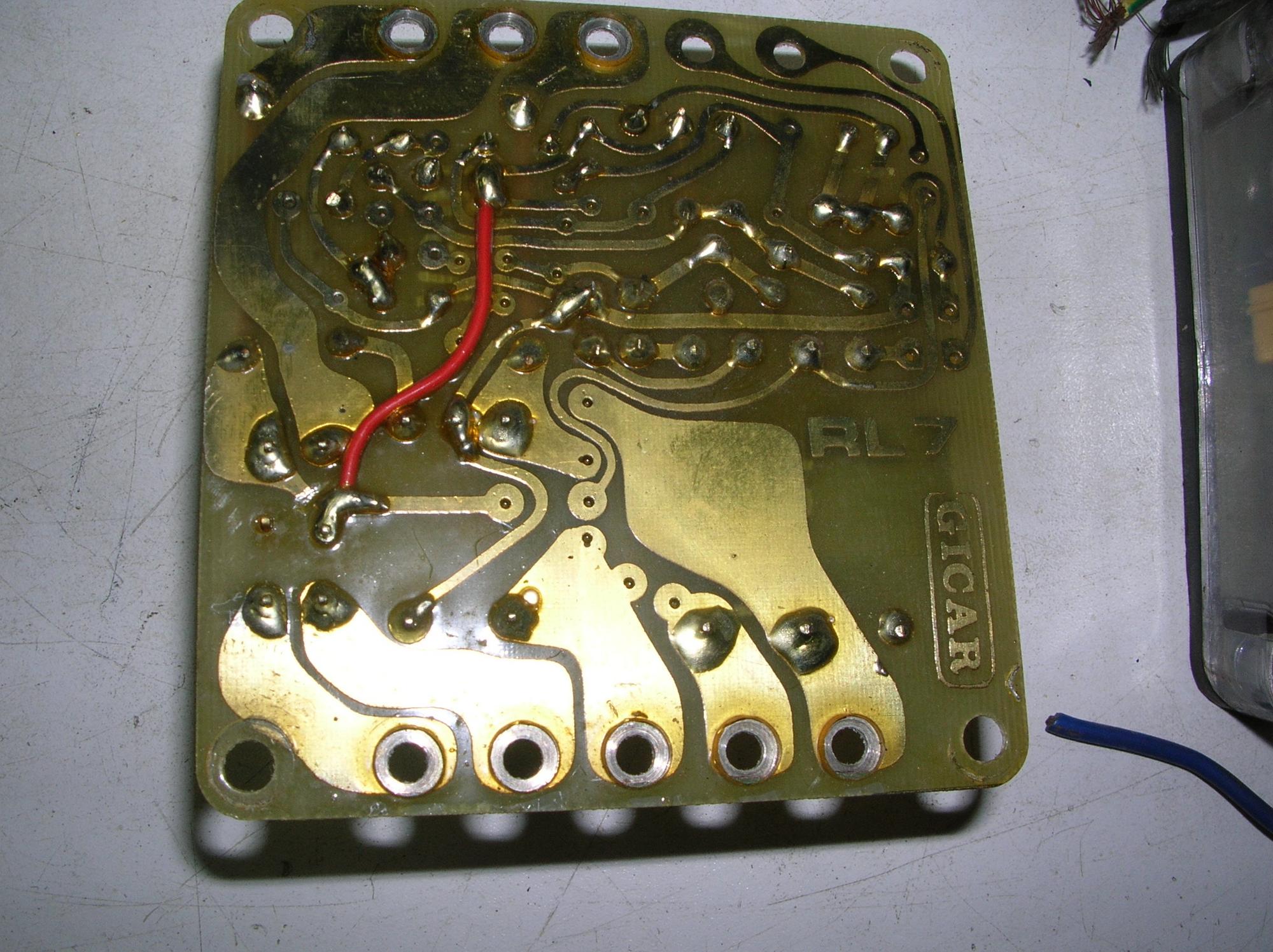

Weet iemand waar deze modules voor gebruikt werden:
Geen idee waar ze vandaan komen.
Er zitten twee transistoren in: BC207 en BC204
MVG,
Luc.
Gicar maakt koffieautomaten.
hobby luke
Bedankt Maarten!
Nu herinner ik mij dat ik vroeger een paar van die toestellen gesloopt heb :)
