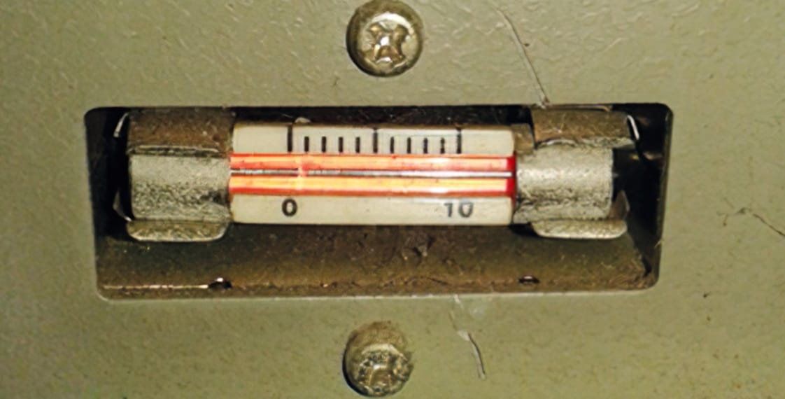

Weet iemand wat dit is ?
Het geeft de grootte van een glas zekering.
Wat een interessant onderdeel.... nooit eerder gezien.
Ik zou gokken een zekering met ingebouwde amperemeter?
Aha .. cumulatieve stroomindicatie!
Was ik best warm ;-)
Hoe zou zoiets werken, want het moet een "geheugen" hebben.
Hoe het werkt staat uitgelegd in het betreffende Elektuur artikel
Ik krijg t niet scherper dan dit:
Ah dankje, gevonden!
Grappig detail is dus dat je m kunt omdraaien zodat de uren weer teurglopen! ;-)
