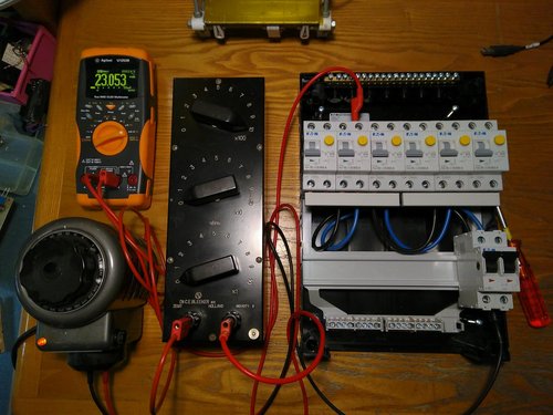

Jinny
Dat is heel mooi.
En de gemiddelde waarde weet ik uit ervaring. (heb in mijn werkzame leven wel enkele honderden van die dingen moeten testen...)

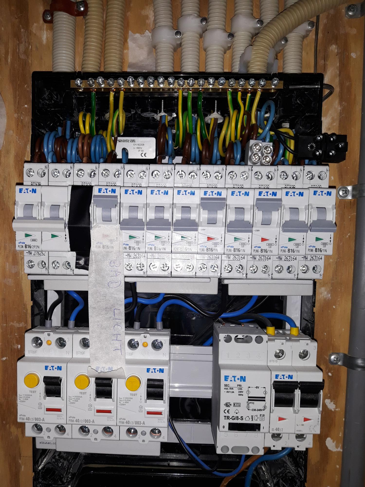

Roetzen
Perilex voor kooktoestellen is onveilig vanwege het duale gebruik 2x230V en 230/400V
Eaton spul kun je geen bult aan vallen, als je hem helemaal vol propt zou je er 11 eindgroepen van kunnen maken, dat moet voor een beetje woonhuis genoeg zijn.
Jochem
Ik net ook nog een Eaton kastje gehangen, niks mis mee. Alleen dan de klassieke opstelling met losse aardlek en (max) 4 groepen per aardlek. Maar er was hier dan ook geen toekomstwens met krachtgroepen oid.
Ik vind steekklemmen overigens wel fijner dan schroef. Het werkt sneller en omdat ze doorgaans dubbel zijn uitgevoerd loop je ook niet te kloten met die splitsblokjes voor de beltrafo zoals op de foto. Maar geloof dat Eaton alleen schroef heeft.

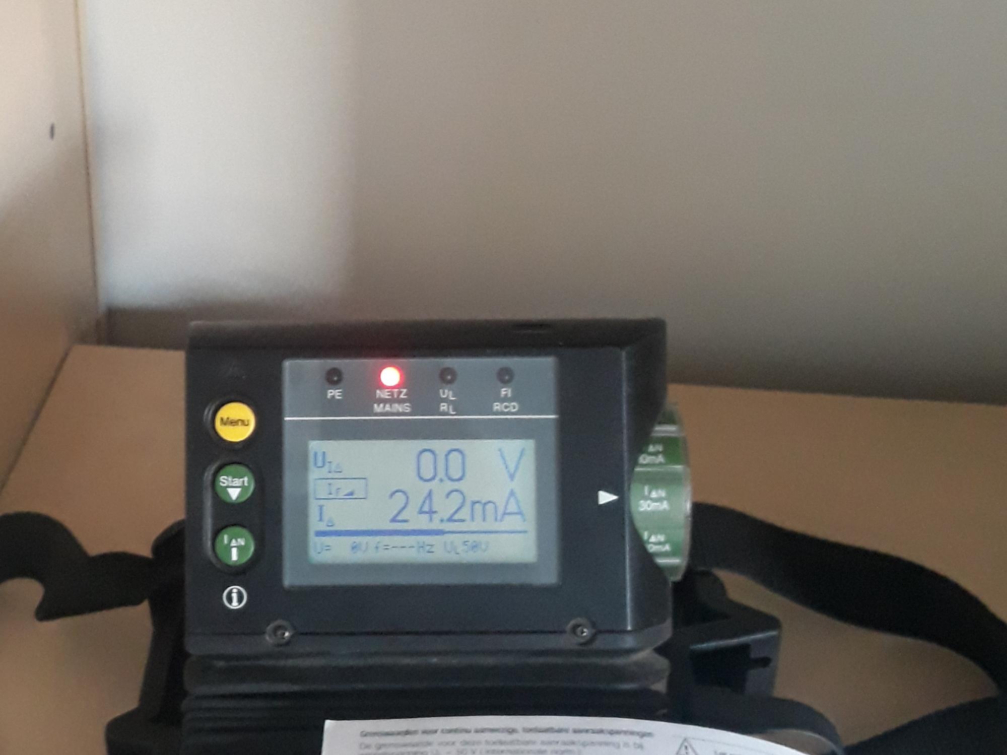

Op 28 januari 2021 07:59:27 schreef Aart:
De aardlek schakelt af rond de 23 mA RMS
Dat is een heel normale waarde, de meeste aardlekschakelaars zitten daar in de buurt (30mA is een maximum).
.[bijlage]
bij sommige merken heb je beiden nog, schroef en steek. ik heb ook liever steek, vaak zat zitten in een oude kast al 2 afgaande op 1 coupe, en soepele draad kan er zo ingezet worden, mocht er uitbedraad worden naar railklemmen. er zijn ook nog wel beltrafo's geweest die op het bord zaten uitbedraad, direct op de 25 of 35A dus. dat is tegenwoordig niet meer, afgezien van busboard van abb..

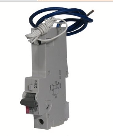

Even een flinke schop. Er wordt hier gesproken over de ABB DSN201E die niet aan vereiste standaarden zou voldoen. Omdat ik zelf mijn groepen van eigen aardlekbeveiligingen wil voorzien, is de DSN201E met z’n enkele breedte interessant. Ik vond dit:
https://library.e.abb.com/public/d4759693459c48318a6126ec579bb5d7/DSN2…
Volgens dit overzicht voldoet het ding toch aan alle benodidgde standaarden?
Even uitgelicht: IEC 61009-1; IEC 61009-2-2; EN 61009-1, AS/NZS 61009.1
Het is een type 'AC' (te zien aan het sinus symbool) die mag in een woonhuis niet toegepast worden.
De enige die we destijds konden vinden die eventueel in een woonhuis mag is de Siemens 5SV1316-6KK16.
Er staat by type of leakage sensed: "AC, A". Zou dat niet iets zijn als: "Is bedoeld voor AC stromen, type A"? en niet "type AC"
Edit: Oh... Bij de ordercodes kan je ze "AC" en "A" kopen.... Dus als AC niet goed is, A is toch normaal, B is voor dingen waarbij DC kan spelen zoals elektrische voertuigen... Dus dan zou "A" gewoon goed zijn en "AC" ken ik niet, maar jij zegt dat het niet goed is.
[Bericht gewijzigd door rew op (51%)]

ABB heeft ook een aardlekautomaat in smalle behuizing, volgens pagina 4 zowel voor industriele als commerciele toepassing.
(Edit: info was al deels gegeven.)
die abb alamatjes maken ze niet zelf, komen uit dezelfde fabriek als dat GE spul, en dat is niet te best. 18mm alamatjes kan ik vaker vervangen na afkeur op spannings gestuurde aardlek functie.

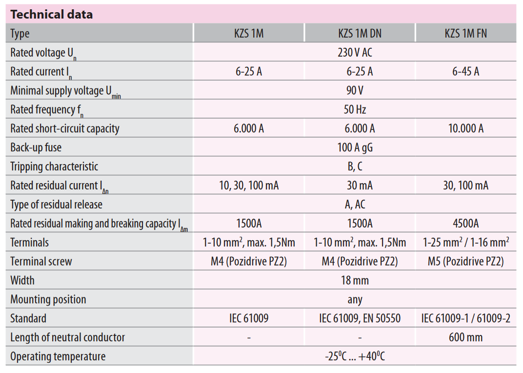

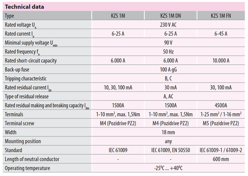

Kan iemand bevestigen of de ETI KZS-1M wel of niet voldoet?
De documentatie is wat dubbel, de CE declaration noemt (ook) IEC 61009-2-1, maar de "technical data catalog" beschrijft ze als "Combining the features of miniature circuit breaker and a residual current circuit breaker,
functionally dependent on line voltage (minimum supply voltage 90V)", dus 61009-2-2.
Misschien dat sommige uitvoeringen voldoen? De schema's in de technical data catalog kan ik helaas geen conclusies uit trekken, maar misschien iemand hier wel?

Jinny
Dat maakt het ongeschikt voor een woonhuis.
Verboten ich sage......
De datasheet is daar redelijk duidelijk over.
De KZS-1M FN zou wel voldoen.
En je ziet meteen dat dat een heel ander beest is.
Maar ok die is 'dependent on line voltage'
Nu weet ik niet hoe hard die regel is (ofwel, wat de nen voorschrijft)
B-type ALS-en zijn allemaal afhankelijk van voeding, want die dingen hebben interne elektronica, en dat heeft nou eenmaal voeding nodig.

@sine Volgens mij is de datasheet er dus juist niet duidelijk over omdat het specifieke deel van IEC 61009-2 (part 1 of 2) daar dus niet in genoemd wordt en dat lijkt juist de belangrijke verschilmaker te zijn (zie post van Jochem hier https://www.circuitsonline.net/forum/view/message/2293932#2293932).
Er zijn denk ik drie mogelijkheden:
- De EC declaratie is foutief
- De EC declaratie is correct voor 1 of meerdere modellen (bijvoorbeeld KZS 1M FN en/of ZS 2M2p EDI) en de technical data catalog is niet volledig genoeg in specificeren van welke IEC standaard van toepassing is op welk model
- Er is nog een andere variant van IEC 61009-2-1, mogelijk van een andere datering dan degene genoemd in de EC declaratie (dat is Ed. 1.0:1991) en deze resulteert in andere eisen dan een andere/nieuwere variant van IEC 61009-2-1? Lijkt me gek, maar wie weet
