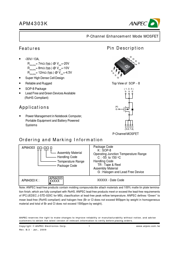

De mosfet U2 lijkt de soldering niet echt te kloppen, of wordt dit zo vaker gedaan?

Zit er geen IC1 in dat ding? U1 en U2 zijn mosfets. U2 zier ik niet wat dat is. Is dat het regel ic? Of zit er nog ergens een IC1?
Ik denk dat je condensator C7 en C8 even moet bekijken. Een van de twee maakt waarschijnlijk de voedingsspanning voor het regel IC. Als die er niet is doet de hele voeding helemaal niets.
Zoals je ziet heeft de p-channal mosfet maar drie aansluitingen. Is de FET voor forse stromen en heeft hij een lage Rdson. Daarom zitten er veel pennen aan elkaar en zijn die dus hetzelfde. Op de print zitten ze dus ook allemaal aan elkaar gesoldeerd. Op twee pennen is alleen het soldeer een beetje doorgelopen. In dit geval is dat niet erg.

Op 8 januari 2022 08:10:00 schreef Fluke83:
Het is een mosfet in SO8 behuizing. Pootjes 1-2-3 hangen aan mekaar als ook pootjes 5-6-7-8. Dus dat er bij jou met soldeer een kortsluiting tussen 5 en 6 zit kan geen kwaad: Dat hangt in de mosfet al aan mekaar en op de print ook al!
Op 9 januari 2022 12:37:47 schreef rew:
[...]Het is een mosfet in SO8 behuizing. Pootjes 1-2-3 hangen aan mekaar als ook pootjes 5-6-7-8. Dus dat er bij jou met soldeer een kortsluiting tussen 5 en 6 zit kan geen kwaad: Dat hangt in de mosfet al aan mekaar en op de print ook al!
Ik zag het idd want ze lopen allemaal naar hetzelfde spoor
