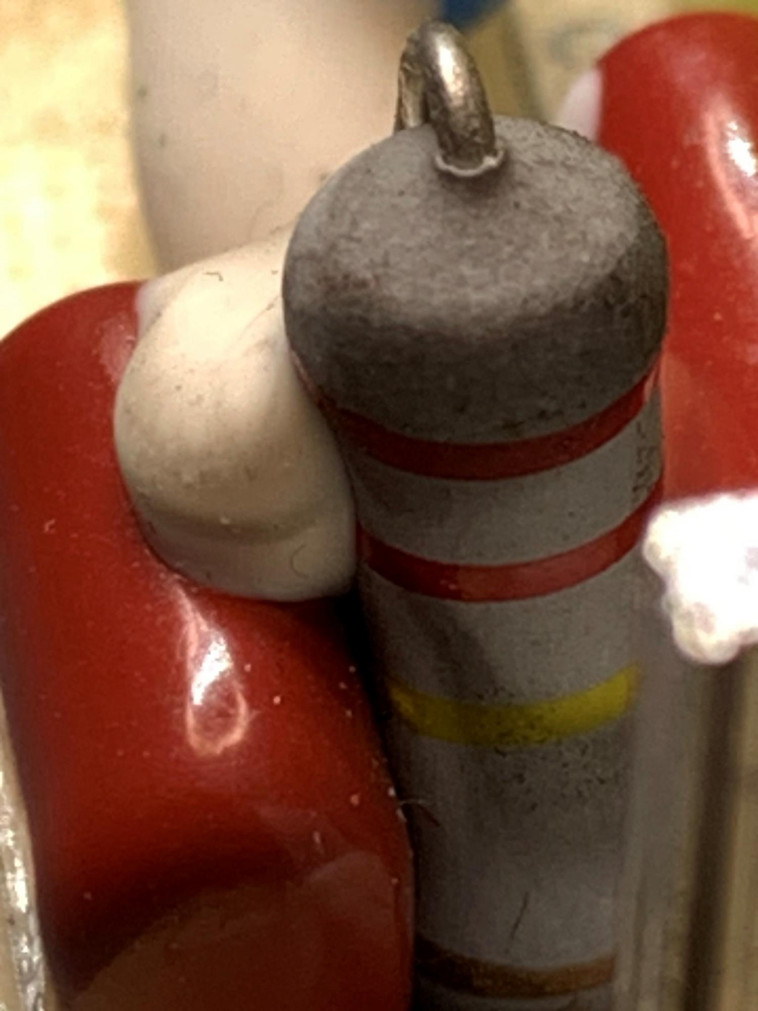

Volgens mij zie ik een koude las bij R11
De weerstand naast R11 ziet er crispy uit

Het lijkt erop dat deze (weerstand?) idd wat brandplekjes heeft?
