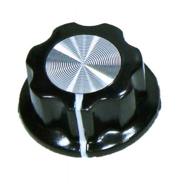

Inmiddels zit de varicap op het bord, met dank aan gulle gever Sjakos! Nu nog de spoelen wikkelen en wat kleine dingetjes doen. Als de FM radio werkt gaat het geheel naar een kleinzoon toe en dan kijken of er belangstelling is....
ps. Ik zoek nog twee grote knoppen en drie kleintjes, mocht iemand weten waar die Philips, of imitatie te koop zijn, graag een reactie!

echtepino
Op 27 december 2021 13:28:27 schreef RAAF12:
Bijna te mooi om waar te zijn maar geen Philips-kopie. De kleinere gaan per 10 dus prijs is erg goed.
https://nl.aliexpress.com/item/32968119090.htmlhttps://www.emichos.gr/image/cache/data/product/proficon%20sound/knob/knob%201-5/KNOB%202-600x600.jpg
Word lid van de Benelux DX Club
Dat is heel fijn en ik heb ze besteld. Great!
