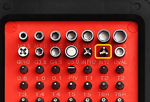

In verschillende stekkerdozen zit deze schroef, heeft iemand daar wel eens een schroevendraaier of ander stukje gereedschap voor gezien om deze schroeven er uit te kunnen halen.
Ik weet dat dat niet de bedoeling is, maar soms is de aansluitkabel gewoon te lang.
Is een Tri-Groove schroef. Losse bits worden INY2 genoemd.
Hier zit er eentje in: https://www.amazon.com/Kaisi-Precision-Screwdriver-Professional-Electr…
