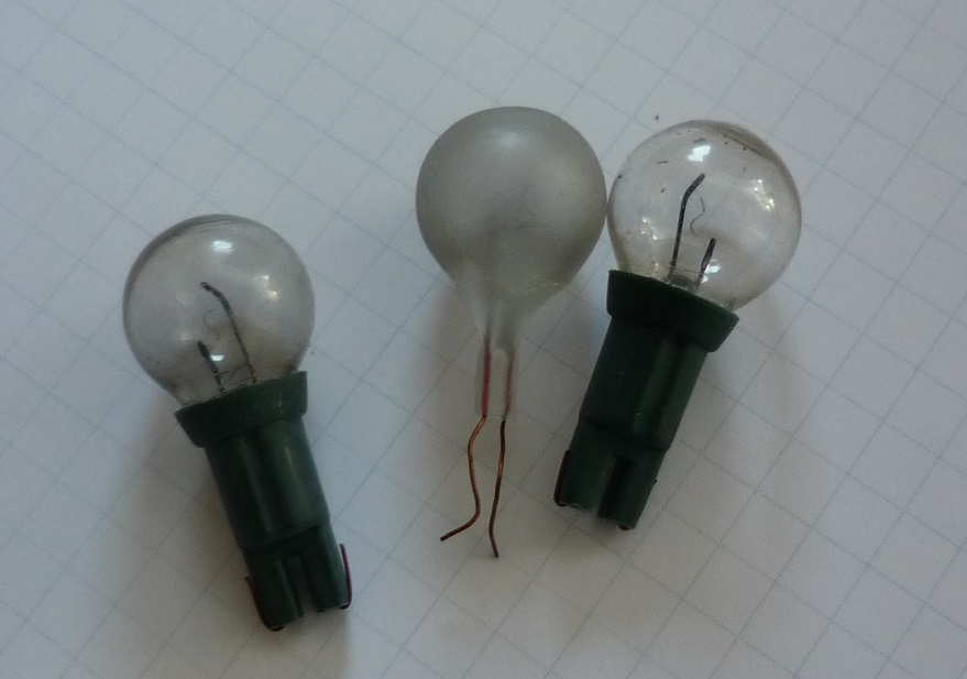

Hallo allemaal, weet iemand waar ik -gloei-lampjes met steekfitting
kan kopen?
Het zijn lampjes, formaat bolletje is als fietslamp voor het voorlicht (als iemand dat zich nog kan herinneren).
Volgens bijgeleverde documentatie moet het zijn 7 Volt en 0,84 Watt.
Zitten in een seriestring van 35 stuks (230 Volt) en is een soort
kerstverlichting, maar wij gebruiken het als sierverlichting.
Een paar foto's:
Dat kon wel eens een uitdaging worden, die strings worden sinds er leds op de markt zijn amper nog gemaakt.
Bedenk ook dat de rest van de lampjes in de string dezelfde brandduur heeft.
Ja, dat weet ik en daarom heb ik 2 jaar geleden nog een string gekocht, voor reservelampjes, bij een tuincentrum, maar daar hadden ze die vorig jaar en dit jaar ook al niet meer.
De lampjes gaan niet echt lang mee.
Ik snap ook niet echt hoe het kan dat als er eentje doorgebrand is, dat de string toch (feller) blijft branden. Zodra je de defecte eruit haalt is de string uit.
Ik hoop toch dat iemand een adresje kan vinden!
die gaan pas lang mee als je er een stuk of 3-4 extra tussen maakt, de werkspanning gaat dan omlaag en levensduur sterk omhoog. idd zul je deze niet meer gaan vinden, kerstlampen met gloeilamp zijn er amper nog. de vervanging lampjes in blister die je voorheen nog tegenkwam bij winkels zie je ook niet echt meer.

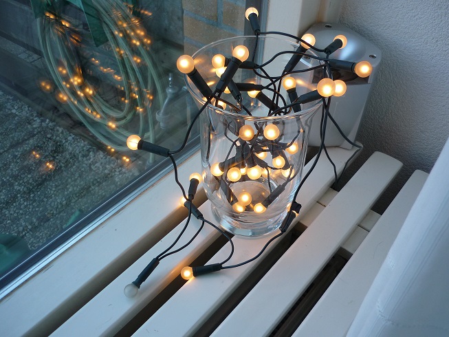

@testman, bedankt voor de tip! Ik heb nog een gekanibaliseerde string, dus waar de lampjes nu uit zijn. Ik kan daarvan mogelijk een stukje daarvan ertussen maken voor langere levensduur van de lampjes.
We hebben overigens links en rechts in de vensterbank zo'n string liggen, dus ik heb er totaal twee.
Voor het idee hier een foto van eentje.

Dat met die kapotte lampjes: ik heb wel eens gelezen dat er over de 'draadjes' waar de gloeidraad tussen zit een iets geisoleerd 'ringetje' zit met een hele dunne laklaag. Als de gloeidraad door gaat, dan veren die draadjes wat uit elkaar en maken zo sluiting. De string blijft het doen en jij ziet welk lampje stuk is.
Maar... ik heb het nooit zelf gezien of onderzocht.
Verder inderdaad zorgen dat de spanning wat lager is. Dat is erg goed voor de levensduur.
De levensduur gaat met een 13e-machtsfunctie van de spanning omlaag, dus ook zo hard omhoog als je de spanning verlaagt.
35x7 geeft in theorie 245V dus zou voldoende moeten zijn voor duizenden branduren - behalve als de lampjes van slechte kwaliteit zijn, dan geldt dat alle beetjes helpen.
En als je ze elke dag aanhebt zijn ze na een jaar toch wel stuk, dus ook dan helpen die paar extra lampjes in serie.
@EricP: dat klopt, gewoon een paar windingen dun draad met slechte isolatie om de steuntjes van de gloeidraad. Zowel de doorslagspanning als de mechanische kracht zullen meehelpen om sluiting te maken.
Ik zou wel even navragen of ze 0.84W zijn, want die 'cherry bulbs' zijn en echt in iedere spanning en vermogen die je maar bedenken kunt, ook in 0.35W...

Als je even zoekt op 'Cherry bulbs 7v' dan krijg je er heeel veel... ;)
Ok, ik wist niet dat ze "Cherry Bulbs"genoemd werden. Ik heb gezocht, maar het zijn toch net niet dezelfde.
Ze zijn -of gekleurd, -of 0.35W.
