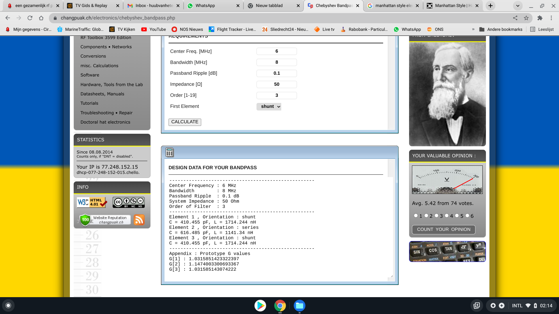

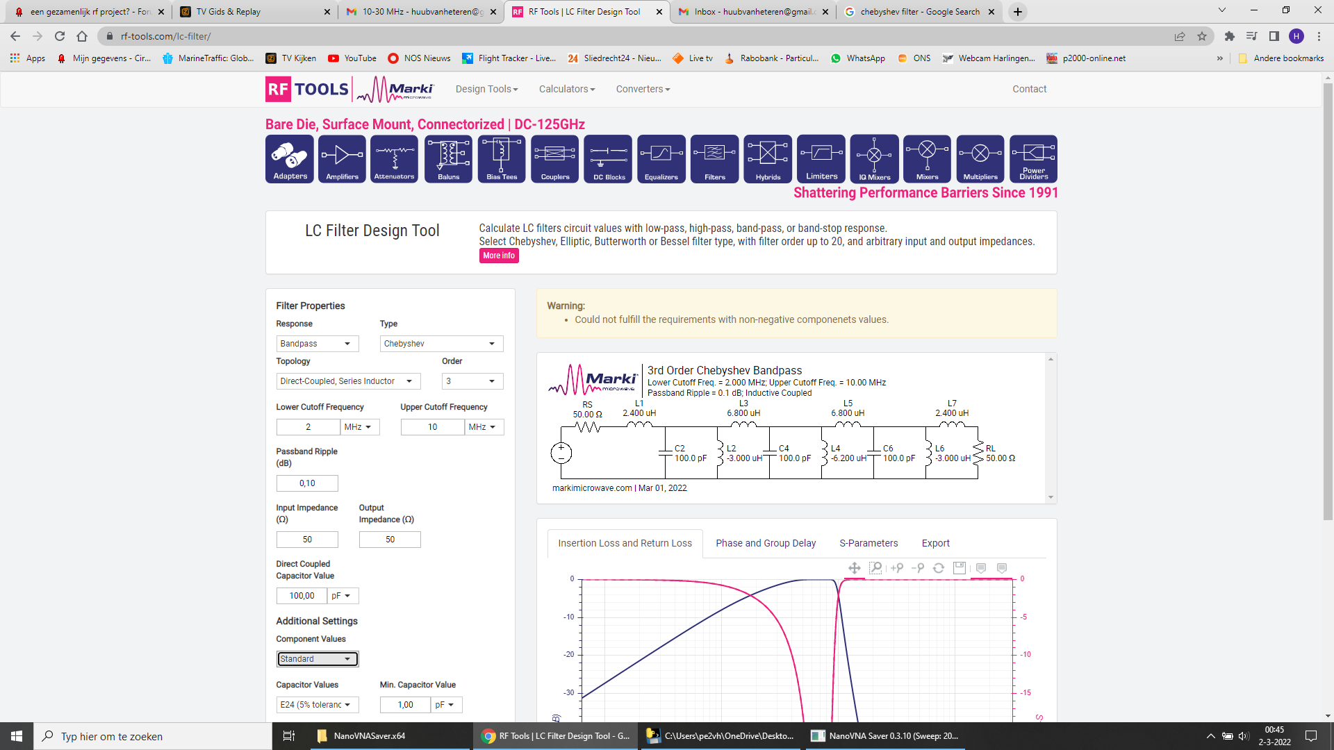

Eerst de oplettendheid van @Frederick E. Terman dank daar voor, ik heb de verbinding gewijzigd maar,
niet geüpload hij is tenslotte al in je post gewijzigd en verder niet van belang.
De opmerking van @Hubie is correct alleen de tekening komt van Splan dat was er toen nog niet :P

Ik zat wat te spelen met LC Filter Design Tool.
;-) Een spoel van -3.000 µH ? Ja hoe dan? ;-)
Een waarde welke een negatief getal geeft kan natuurlijk niet.
Er zit dan een fout (bug) in de software of je hebt zelf iets verkeerd gedaan.

Hubie
Ja idd Martin een negatieve waarde kan natuurlijk nooit kloppen.
Maar ik krijg steeds of een negatieve capaciteit of een negatieve inductie waarde.
Zelf gebruik ik RF tools-LC filter design tool voor de wat complexere filters:
https://rf-tools.com/lc-filter/
Ik denk of het vermoeden hebt dat er iets niet goed is met de software.
Hopelijk is het niet hetzelfde programma als wat jij gebruikt.
Voor de simpelere filters gebruik ik het programma SVC filter designer, dat moet je eerst downloaden en installeren.
Hubie
Ik gebruik hetzelfde prg.RF Tools L-C Filter....
Ik heb nu een ander online filter prg. gevonden en dan krijg ik wel normale waarden.
Kijk eens aan , mooi dat het euvel daarmee is opgelost.
